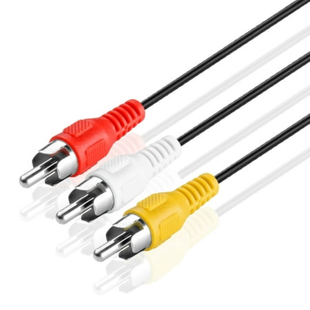

1 kleine kanttekening... Je zit hier met tienduizenden mensen die ongetwijfeld geen van allen je ongeschreven handleiding kennen ;) En dan helpt het al helemaal niet als je de ene plug bij de naam van een andere plug gaat noemen.
Dus eventjes voor de goeie orde:
Afbeeldingslocatie: https://cdn.shopify.com/s/files/1/1091/1640/products/025284130106_1_9637f477-bd04-4b3a-8ef8-5a8f5fea5351_large.jpeg?v=1453302144
Die noemen we 3,5mm jack (heeft nog een groter 6,3mm broertje)
Afbeeldingslocatie: https://i5.walmartimages.com/asr/0a7de0ec-56f4-4353-a4b4-a6e3faed327f_1.db4ca9df407aeb5f3d073db8ecd7b7b3.jpeg?odnHeight=450&odnWidth=450&odnBg=FFFFFF
Tulp, ook RCA genoemd, komt in verschillende kleurtjes afhankelijk van wat ze doen.
En ja, ze zitten beide op je speakerset, maar in 't algemeen kun je de tulp-stereo-ingang niet mixen met de jack-surround-ingang. En als 't goed is zitten de onderste tulpen al vol met de rest van de speakers.
ShitHappens schreef op dinsdag 28 mei 2019 @ 00:53:
Geweldig man. Heel heel erg bedankt! _/-\o_ oOo _/-\o_
