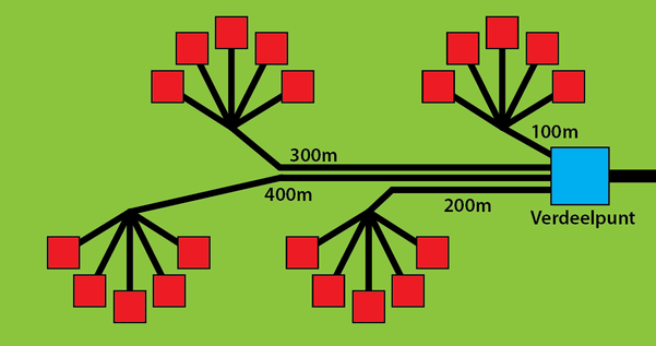

Ik ben bezig met een internet-oplossing voor een tiny-huis project. Aan de poort komt glasvezel binnen en dit moet verdeeld worden over 20-30 huizen verspreid over een terrein van ongeveer 500m lang. Graag zou ik jullie mening willen horen over het plan dat ik nu heb:
Fysiek wil ik alles verbinden met Cat 7A S/FTP kabel. Ik wil een keten maken van 5-7 (managed) switches en dan per switch naar 3-5 huizen. Deze switches zet ik dan in een aantal strategisch geplaatste huizen om de max lengte onder de 100m te houden.
Ik heb een /27 subnet, dus elk huis krijgt een eigen IP welke ik wil scheiden via VLANs.
De glasvezel die binnenkomt kan tot 1Gbps, maar wellicht is minder genoeg. Er zullen geen zware internetgebruikers tussen zitten, dus mijn uitgangspunt is dat iedereen tegelijk moet kunnen netflixen. Full HD stream is 6Mbps dus 30x6 = 180Mbps zou genoeg moeten zijn in theorie.
Ik wil de max bandbreedte per huis niet limiteren, als de vraag groter wordt dan het aanbod, wil ik het aanbod evenredig verdelen. Kan dit met "rate limiting"? En wellicht daarnaast ook het garanderen van bepaalde services zoals streaming via QoS?
De kabel zal op de meeste plakken, maar niet overal onder de grond kunnen. Er ligt al een elektriciteitsaansluiting met een mantel waar nog makkelijk een extra kabel doorheen zou kunnen. Handig voor de aanleg, maar wellicht een groot risico op signaalverlies?
Verder moet ik een switch kiezen, ik zie bijvoorbeeld een goedkope TP-Link switch die het op papier iig zou moeten doen (de hoofdswitch wordt door de provider geleverd). Gaat dat werken of zie ik nog dingen over het hoofd? Is blikseminslag een risico? Kan ik het hele netwerk ongevoelig maken voor stroomuitval door PoE-switches te nemen? Zijn er bepaalde internet-services die nu niet gaan werken? Hoe zorg ik dat het systeem robuust is en niet elke dag "even ge-reset" moet worden?
  • jeroen3
  • Laatst online: 08:12
Ik neem aan dat ook elk huisje WiFi moet krijgen?
  • TommyboyNL
Dat scheiden via VLANs gaat niet lukken met zo'n kleine IP space. Je zal alle gebruikers in het zelfde VLAN moeten hangen. Stel dan wel op de switch in dat er per poort maar 1 MAC actief mag zijn, anders loop je het risico dat je niet genoeg IP adressen hebt omdat 1 woning meerdere leases heeft.

  • stijnovic
  • Laatst online: 05-11 11:46
TommyboyNL schreef op maandag 27 mei 2019 @ 11:32:
Ik dacht de switches naar elkaar door te lussen en dan voor alle resterende fysieke poorten een apart VLAN toe te wijzen. Elk huis krijgt dan 1 fysieke switch-poort te gebruiken. Op die poort kunnen ze dan zelf een router aansluiten.

  • TommyboyNL
stijnovic schreef op maandag 27 mei 2019 @ 21:27:
Elke client heeft ook een gateway, netwerkadres, en een broadcastadres in het zelfde VLAN en broadcast domain nodig. Deze netwerken kunnen uiteraard niet overlappen. Daarnaast heb je nog een zelfde setje nodig aan je WAN kant. In totaal dus 124 IP adressen, wat net in een /25 past.
Gewoon alles in 1 VLAN knallen, en in je switch instellen dat de verschillende poortjes niet met elkaar mogen babellen (Lees om te beginnen Wikipedia: Private VLAN eens door).
Met een /27 kom je trouwens ook een IP adres tekort; 1 netwerkadres, 1 broadcast adres, 1 gateway adres, 30 client adressen = 33 IPs.
Wellicht idd handig als ik elk huis ook een router (met wifi) lever. Als ik dan enkel die routers via MAC aan een IP koppel, zou het eventueel ook zonder VLANs kunnen denk ik? Is dat beter/makkelijker? Ik wil ook graag de IP's vastzetten zodat een IP altijd naar een specifiek huis terug te leiden is.
Ik zou dus NIET de wifi routers/APs leveren, want dan ben jij ook de persoon die daar support op moet gaan leveren. Zit je daar op te wachten?
Verder zou ik dus NIET switches daisychainen (mede omdat het not-done en niet handig is om jouw infra in andermans huis te hangen), maar gewoon 1 centrale switch met glasvezels naar elke woning. Glas is tegenwoordig écht niet duur meer, kijk maar eens op fs.com.

VLAN kan prima. Alle drie de varianten van RFC 1918 zijn groot genoeg als je elk huisje 250 IP's geeft.
Neem: 192.168.[huisnummer].0/24
VLAN1 192.168.1.0/24
VLAN2 192.168.2.0/24
VLAN30 192.168.30.0/24
Moet je apparatuur dit wel aankunnen (max is 4096)
Geef elk huisje een eigen SSID: "HuisjeN" en hang die aan de zelfde VLAN.
Dan kan je iedereen over het hele gebied via WiFi hun eigen VLAN laten gebruiken.
En het huisje heeft via een managed switch 1 ingang nodig.
Wat mensen vervolgens in dat huisje er in pluggen (switch, router, etc.) maakt volgens mij dan niet uit.
Een LAN expert kan vast vertellen of ik in de goede richting zit.

  • DeBolle
  • Laatst online: 21:59
DeBolle
Volgens mij ligt dat anders
stijnovic schreef op maandag 27 mei 2019 @ 11:04:
Doe maar fiber, geen koper. Galvanisch gescheiden, goedkoop, hoge bandbreedte, ongevoelig voor elektro-magnetische stralingen en storingen.
Niet doen, je hebt dan altijd toegang nodig tot die huizen. Kan en of mag dat? Wil je dat? Wil de bewoner dat?
Dat is één IP per woning, dus er moet in elk huis worden gerouteerd naar een lokaal subnet? Hoe heb je de services ingedeeld als broadcast, gateway? /27 is alles wat je kunt krijgen van de provider?
Fiber doen dus.

  • stijnovic
TommyboyNL schreef op maandag 27 mei 2019 @ 21:54:
Private VLAN lijkt precies te zijn wat ik nodig heb.
Voor de duidelijkheid, ik krijg dus 32 internet ip-adressen (29 bruikbare) van de provider in de vorm van een /27 subet en ik wil elk huis 1 vast internet ip-adres geven. Ik verwacht trouwens niet dat alle huizen internet willen, maar mocht het nodig zijn, dan kan ik naar een /26 subnet gaan (maar liever niet ivm extra kosten).
Als glas niet veel duurder is dan koper, en zorgt voor makkelijkere aanleg en een robuuster netwerk, dan lijkt me dit een eenvoudige keuze. Passieve switching klinkt ook zeer interessant! Is zelf glasvezel aanleggen te doen?

  • TommyboyNL
@stijnovic Een professionele glasoplossing zal, drijfnatte-vinger, zo'n 3000-5000 euro kosten aan materiaal. Een beunoplossing met koper zal voor onder de 1000 piek moeten kunnen. Ik weet echter wel waar ik voor zou kiezen...
De aanleg van glas zal ook niet makkelijker zijn, maar de uiteindelijke oplossing zal wel robuuster zijn en makkelijker schalen zodra 1Gbit voor alle huisjes samen niet meer voldoende is.
Richtprijzen Ubiquiti opstelling:
(Edge)router - €100
UFiber OLT4 - €1000
SFP - €100
1:32 Optische splitter - €100
30 x UFiber Nano/Loco/Wifi - €1000 - €2250
En dan nog een berg glasvezel naar de huisjes, dit zal je professioneel aan moeten laten leggen.
Wil de bandbreedte ver2/3/4dubbellen (1 SFP geeft 2,5Gbit richting woningen, en 1,25Gbit vanaf de woningen), dan hoef je alleen maar een SFP en splitter bij te kopen, en wat patches om te prikken.
Peer-to-peer wifi zou ik niet aan beginnen, veel te storingsgevoelig en slecht schaalbaar. Bovendien is het bedrag van €150 per woning vergelijkbaar met de PON opstelling in combinatie met de UFiber Wifi. Hoewel ik nog steeds bij mijn standpunt blijf dat je beter niet het wireless deel in de woningen voor je rekening kan nemen.

Bijgevoegd een tekening van de situatie hoe ik deze nu voor me zie, tussen de huizen onderling zit minstens 10m onderling. Ik wil dus het liefst 4 "hoofdkabels" trekken en deze dan splitsen voor groepjes van 4-8 huizen.
Internet voor tiny huisjes
Samenvattend lijkt glas me de beste optie. Ik twijfel nog tussen P2P of GPON. Authenticatie bij voorkeur via PPPoE maar dit vereist een speciale modem/router.

Het plan staat nu wel min of meer vast. Het wordt GPON met behulp van Ubiquiti Ufiber infrastructuur: Edgerouter 4 en OLT 4, 1x 1-4 splitter en dan 4x 1-8 splitter voor in totaal 32 aansluitingen met Loco kastje in elk huis.
Glasvezelkabel gaan we van tevoren inmeten en op lengte met connectors bestellen. Met de bewoners samen gaan we het gebeuren aanleggen. Voor een deel kan er in bestaande mantelbuizen getrokken worden, voor de rest zullen we nieuwe kabels ingraven.
Op het terrein komen 4 verdeelpunten, hier wil ik kleine kastjes voor maken waar de splitter in zit en eventueel een kabel makkelijk vervangen kan worden.

- glasvezel prefab op lengte is kut. Been there, done that. Net te kort, overlengte lastig kwijt enz
- duur want het moet ook nog eens in een buis oid. Db kabel is een klap goedkoper
Bij 1x4 splitters moet je misschien ook dempers toepassen, aangezien je dan wel erg hard binnenkomt (bij een class B en zeerzeker bij een class C)
De 1x4 splitter staat in serie met een 1x8 splitter, samen lijkt me dat genoeg demping toch (6+9dB)? Of bedoel je dat er teveel warmte onstaat in de splitter zelf?
Ik dacht alles gewoon een stukje te lang te laten maken en dan de overtollige lengte op een spoel te draaien. Denk je dat het goedkoper/beter/makkelijker is om een bedrijf in te huren om alle connectors te laten lassen na het leggen van de kabels? Of misschien zelf las-apparatuur huren voor een dagje?
Wat is Db kabel, ik vind "Direct Buried" waarmee je makkelijk meerdere kabels door dezelfde mantel kunt "blazen"? In ons geval zijn er bijna geen plekken waar meerdere kabels door dezelfde mantel lopen, dus dit levert denk ik geen voordeel op.
Ik heb hier een tijdje terug naar gekeken en ik meen mij te herinneren dat dit te regelen is met het "Ubiquity Network Management System". Ik kan het nu alleen even niet meer zo snel terugvinden...
Db is idd direct burried. Dit is kabel die je zo in de grond kan gooien, zonder verdere mantelbuizen. Die kabel kost een stuk minder dan prefab en een buis, en je kan alle kanten op als je toch een andere route neemt die langer is oid.
Db kabel kost iets van 50-60ct/meter, mantelbuis is al duurder, en dan heb je de kabel nog nieteens.
Alles op 1 class B met een 1x4 en 1x8 in serie kan idd, dan heb je totaal zo’n 17dB verlies. Zeg 18-19 in de praktijk doordat er ook patchkabels en connectors bij komen.
Je houd dan zo’n 8dB powerbudget over voor je kabels en dat is zat. Daarmee kun je ruim 10km overbruggen 😀.
Overlengte oprollen: ja maar in de praktijk... normale gele patchkabel is niet knaagdierproof en hard snel uit. Dat gaat dus niet goed in straatkastjes, tenzij je die hermetisch afsluit.
Ik heb zelf goede ervaringen met db kabel direct in een attema fm box welke in een staka outdoor kast zit. Plc splitter kun je in die fm box kwijt. Kost een paar euros maar is een degelijke (outdoor geschikte) oplossing
Aan de klantkant kun je de vezel afmonteren in een wanddoosje. Dan heb je de infra netjes en ook een beetje hufter proof.

Ik wou even een korte update geven en iedereen bedanken die heeft meegedacht! _/-\o_
Inmiddels ligt er 1km glasvezel in de grond en zijn er 13 huizen aangesloten op het PON systeem. Alles werkt al een paar maanden als een zonnetje! De komende weken worden er nog 3 huizen aangesloten en wellicht nu alles werkt dat er nog een aantal huizen de overstap willen maken van 4G naar glasvezel.
Elk huis heeft een eigen publieke IP van een /27 subnet welke ik via NAT toewijs in de EDGE-router. Dit is dus gekoppeld aan het MAC adres van de router die achter de media-converter in elk huis zit. Ik kan alle media-converters via de OLT4 aan/af-sluiten. Ik denk niet dat dit de veiligste manier is, maar wel een hele praktische. Of zie ik nog iets over het hoofd?
Helaas is wel de stroom in het server-hok al een paar keer uitgevallen, maar het hele systeem reboot automatisch en is dan in een minuutje weer online. Heb het systeem verder gelukkig nog nooit "uit en weer aan" hoeven te zetten omdat het niet werkt, dus het lijkt erg robuust. Ben al met al erg blij met deze oplossing! :)
