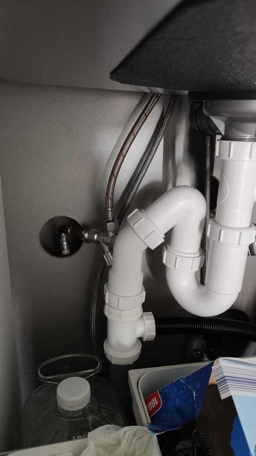

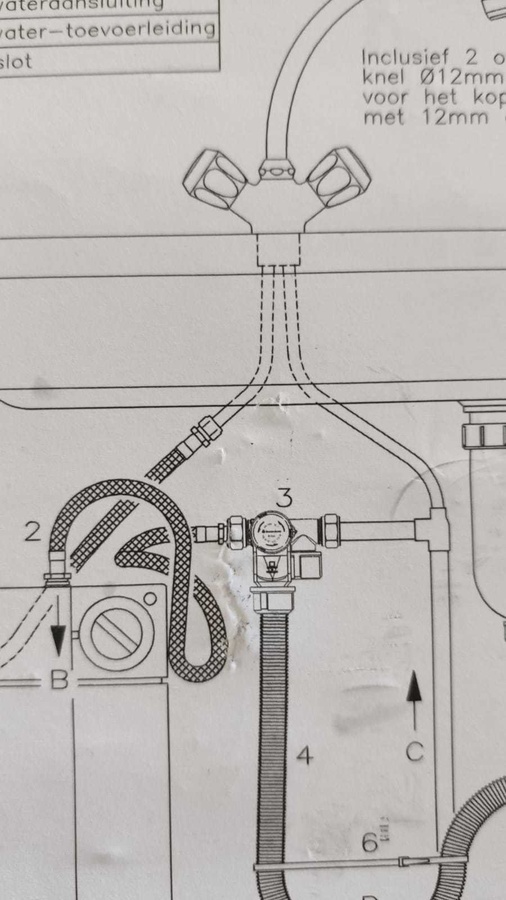

Graag jullie hulp, ik ga een close-in Boiler aansluiten van Inventum Q15. Heb hierbij de QFix installatieset gekocht maar er ontbreekt het e.e.a. aan aansluit materiaal. Dit is mijn eerste boiler en ik ben niet ervaren met loodgieters werk.
Wie kan me vertellen wat er nog ontbreekt?
Afbeeldingslocatie: https://tweakers.net/ext/f/LzERTzTDJFtxA7LtHjokej5a/thumb.jpg
Afbeeldingslocatie: https://tweakers.net/ext/f/SzTr9wyuOkHhi5tnkFjPMHKV/thumb.jpg
Afbeeldingslocatie: https://tweakers.net/ext/f/hEHX0LmTuZI8GBzDTtzN2YhI/thumb.jpg
Ik moet dus nog een T-stuk halen voor de koudwater toevoer om deze achter de stopkraan te plaatsen. Dan kan ik de stopkraan van de warmwater toevoer dicht draaien. Maar hoe ik de warmwater leiding vanuit de boiler op de kraan moet aansluiten is me een raadsel. Dit zijn twee female aansluiting met schroefdraad. Hier ook weer een F-F koppelstukje voor kopen?
Nog een vraag, ik zie dat het allemaal knelfittingen zijn, moet je deze nog met hennep afdichten?

Je mist ook de inlaatcombinatie ("3") en hiervoor zul je ook een aansluiting op de afvoer moeten maken.

Iets zegt me dat er al een inlaatcombinatie zit als je op de laatste foto kijkt naar de afvoer, de zwarte ribbelslang en t stuk wordt vaak met boilers bijgeleverd.
Ook zie ik 3 flex slangen aan de kraan? Of is dat dezelfde die in een lus loopt?
@Vaevictis_
Vaak is het met boilers zo dat je de koud waterleiding onderbreekt en daar een inlaatcombinatie en T stuk zet kan je met een stukje pijp van 4-5 cm de boiler in daarom zit er ook een 12 of 15mm knelfitting aan de in en uitgang flex van de boiler.
Als je de warm niet afdopt maar na de stopkraan een T stuk zet met dezelfde configuratie als hiervoor omschreven (op de inlaatcombinatie na) hoef je niets met de kraan aansluitingen te doen en kan je de loze warme leiding met de stopkraan 1 x in de maand nog door spoelen voor legionella als je daar mee zit.

De opstelling is niet hotfill en leiding onder druk. De zwarte ribbelslang heb ik al aangesloten dit is een overdruk ventiel die van de boiler komt te lopen.
@Xander
Ik ga na de installatie kijken waar de WW leiding uitkomt, ik vermoed rechts door naar de WP en dan kan ik deze daar afsluiten. Dank voor de tip.

Ik snap alleen niet hoe ik de WW slang vanuit de boiler op de kraan kan aansluiten. Is hiervoor een F-F koppelstuk nodig? Dus boven nummer 2 rechts omhoog. Zie ook foto 2 en 3.
Dank weer voor jullie hulp.
Ik lees :
-2x overgangskoppelingen 3/8 x 12mm
Als je op de flexslang van de boiler, 12 mm leiding er in zet (klemt) en in een overgangskoppeling 12 mm x 3/8, dan past de flex van de kraan daar toch op?

Ik vind het een beetje lastig zien op de foto's, maar een boiler sluit je als volgt aan:
Op de koudwaterleiding zet je een T stuk. 1 deel gaat naar je koudwaterleiding van de kraan.
Het andere deel gaat naar een inlaatcombinatie en vanaf daar naar de koudwateringang van de boiler.
De warmwater uitgang van de boiler gaat op de kraan. Zeer waarschijnlijk past de wartel van de kraan op het schroefdraad van de boiler (die knelring verwijder je dus).
^what he says dus... ;)
In simpelere taal: dat knelding wat je op de foto hebt gezet: draai daar het bovenkantje eens vanaf. In plaats daarvan draai je de warmwater leiding.
[ Voor 18% gewijzigd door teacher op 25-05-2019 14:11 ]

@AUijtdehaag @Rol-Co @Xander Nog een vraag. Kan ik een T-stuk op de koudwater stopkraan aansluiten? Anders zou ik de stopkraan moeten weghalen. Dat is ook weer zonde.
Welk T-stuk heb ik dan nodig? Ik heb inderdaad die QFix set zoals hierboven aangebeeld op het plaatje.
https://www.gamma.nl/asso...oogd_gebruik=Leidingwater

@AUijtdehaag Zie laatste foto, beide leidingen hebben dezelfde stopkraan. Schroef ik denk 3/8".

Goh ik ben blij dat ik stopkraan heb kunnen behouden.
Vandaag de klus afgemaakt, ik kom er dus achter dat de achterkant van de stopkraan eraf kan. Hier heb ik een koppelstuk 50/50 gezet met verloop nippel naar 3/8 voor de stopkraan. De rest van aansluitingen past dan wel.
