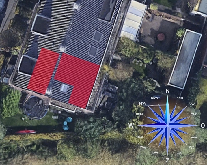

Locatie:
Afbeeldingslocatie: https://tweakers.net/ext/f/4rLRTnnTLXa0gFyD5jbEcdSH/full.jpg

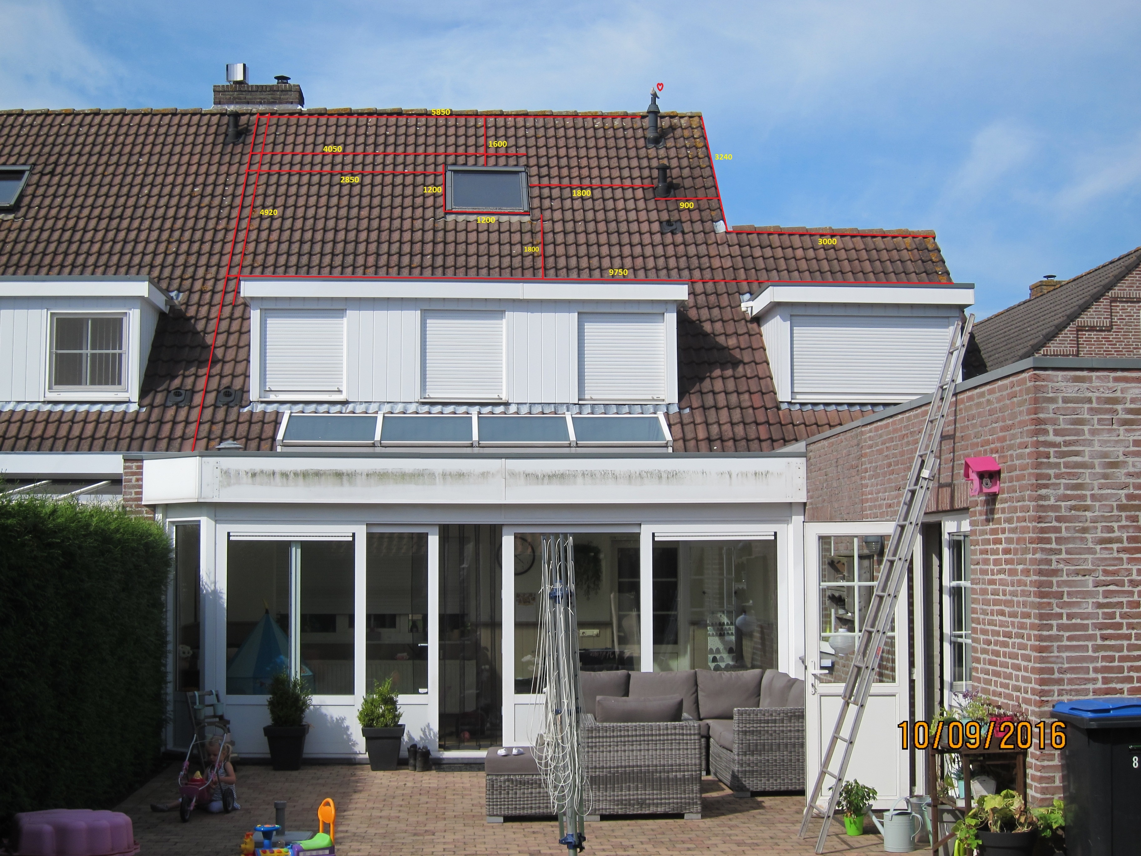

Het gaat om de onderste woning en de rode vlakken is waar de panelen komen. Het dak is breed genoeg voor 5 panelen in portrait, 6 panelen gaat net niet passen.
Ik vind het apart dat de tweede partij optimizers aanraad, deze lijken mij niet nodig. Volgens mij kunnen ze zonnepanelen per dakdeel apart aangesloten worden op de omvormer. Dit zorgt dat schaduw op oost niet de opbrengst op west beïnvloed. Wel kan de schoorsteen schaduw veroorzaken maar dat gebeurt enkel als de instraling op het dak al erg zwak is, heeft het dan nog zin hier optimizers voor in te zetten?

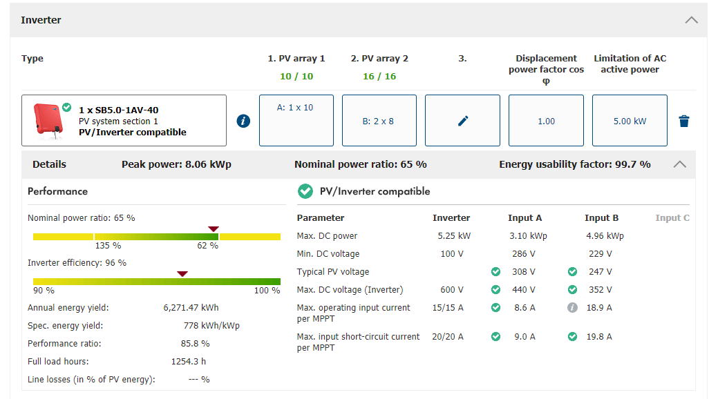

Gewoon op een 1-fase SMA, die heeft 2 onafhankelijke ingangen.
Die string van 16 moet je verdelen over 2 strings van 8 parallel op 1 ingang.
Of een fronius primo nemen (1-fase, maar met hogere Vmpp spanningen, dan kunnen de 16 wel in 1 string)
3-fase SMA kan eventueel ook, met 10x en 16x
Voer het eens in sunnydesignweb in. (kies nieuw project)
https://www.sunnydesignweb.com/sdweb/#/
Optimizers zijn niet echt nodig. (optitrac weet er wel raad mee)
Aftoppen gebeurt bij max. omvormer. Een sma 5.0 (1-fase) levert max. 5000 watt.
Heb je afmetingen? (dakpan opmeten en pannen tellen)
Voorbeeld:
Afbeeldingslocatie: https://tweakers.net/ext/f/JhXu95BUAuABY2onJNu6ooxe/thumb.jpg

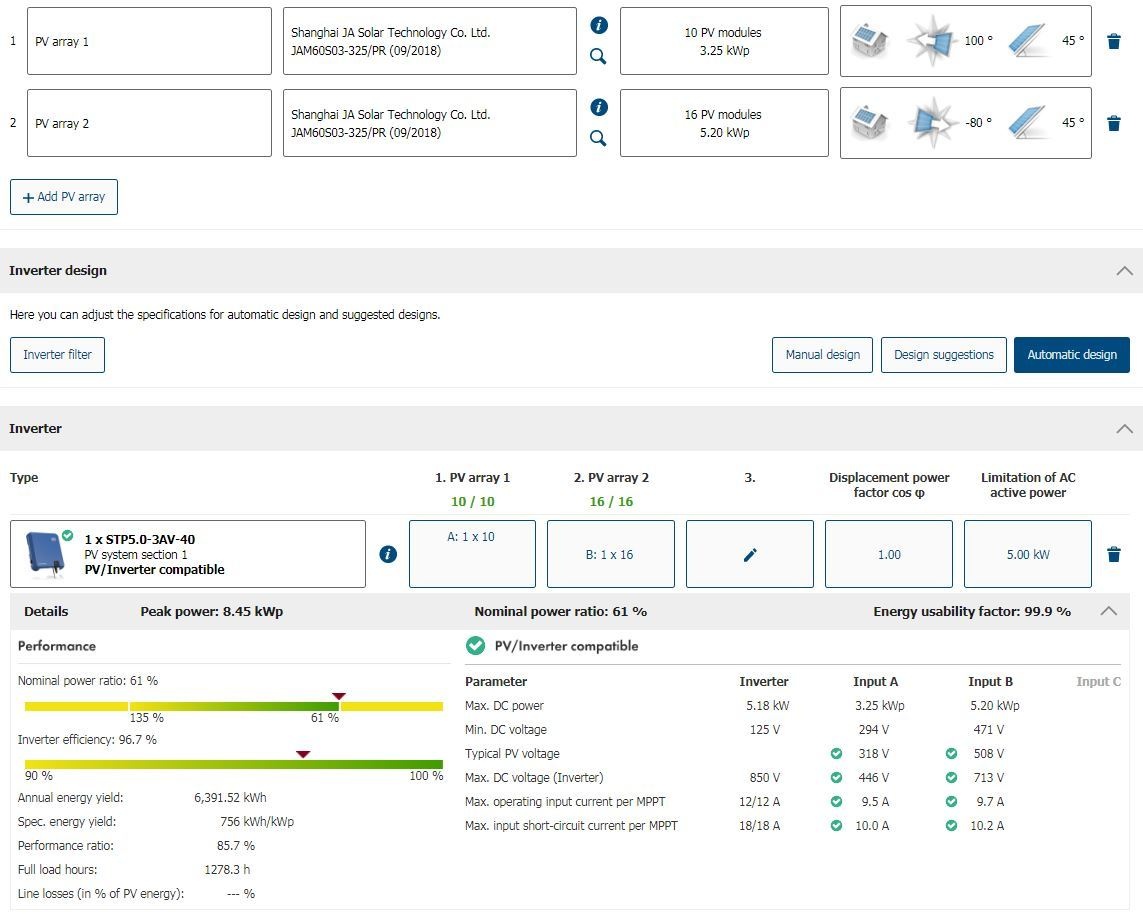

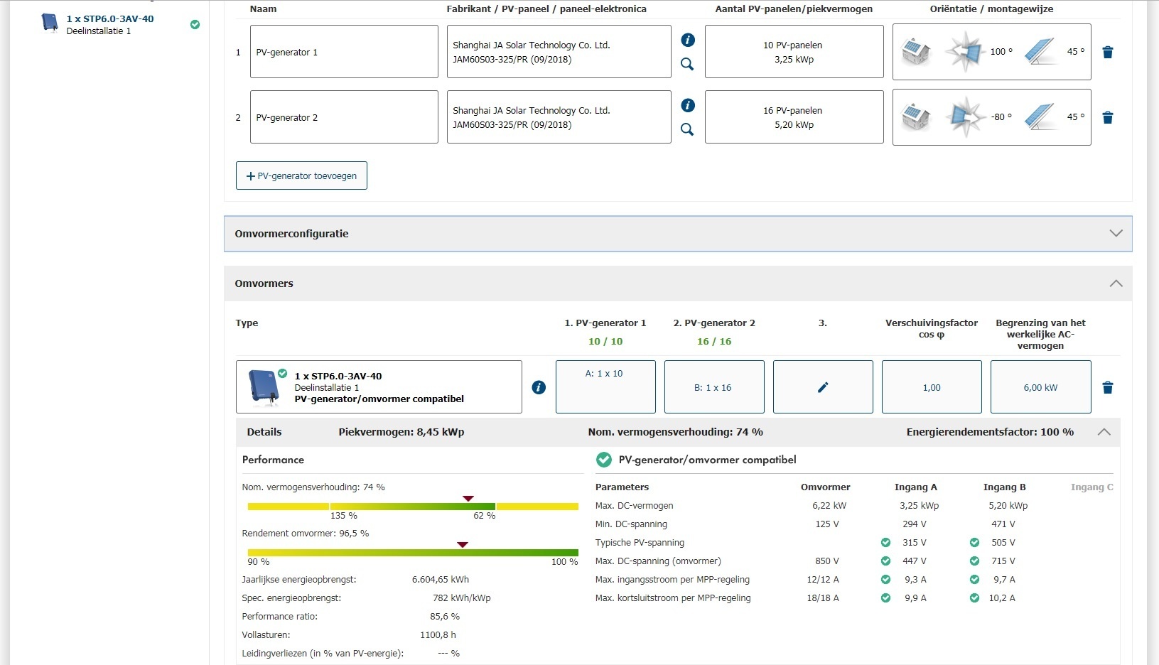

Ik heb deze panelen even ingevoerd. (zijn wel iets langer dan normaal)
https://www.winkelman-zon...lay=tiles&merk=JA%20Solar
En dan adviseert sunnydesignweb een SMA tripower 6.0.
Afbeeldingslocatie: https://tweakers.net/ext/f/yggPypZIOd0jHLrMXkq5u8Lw/thumb.jpg

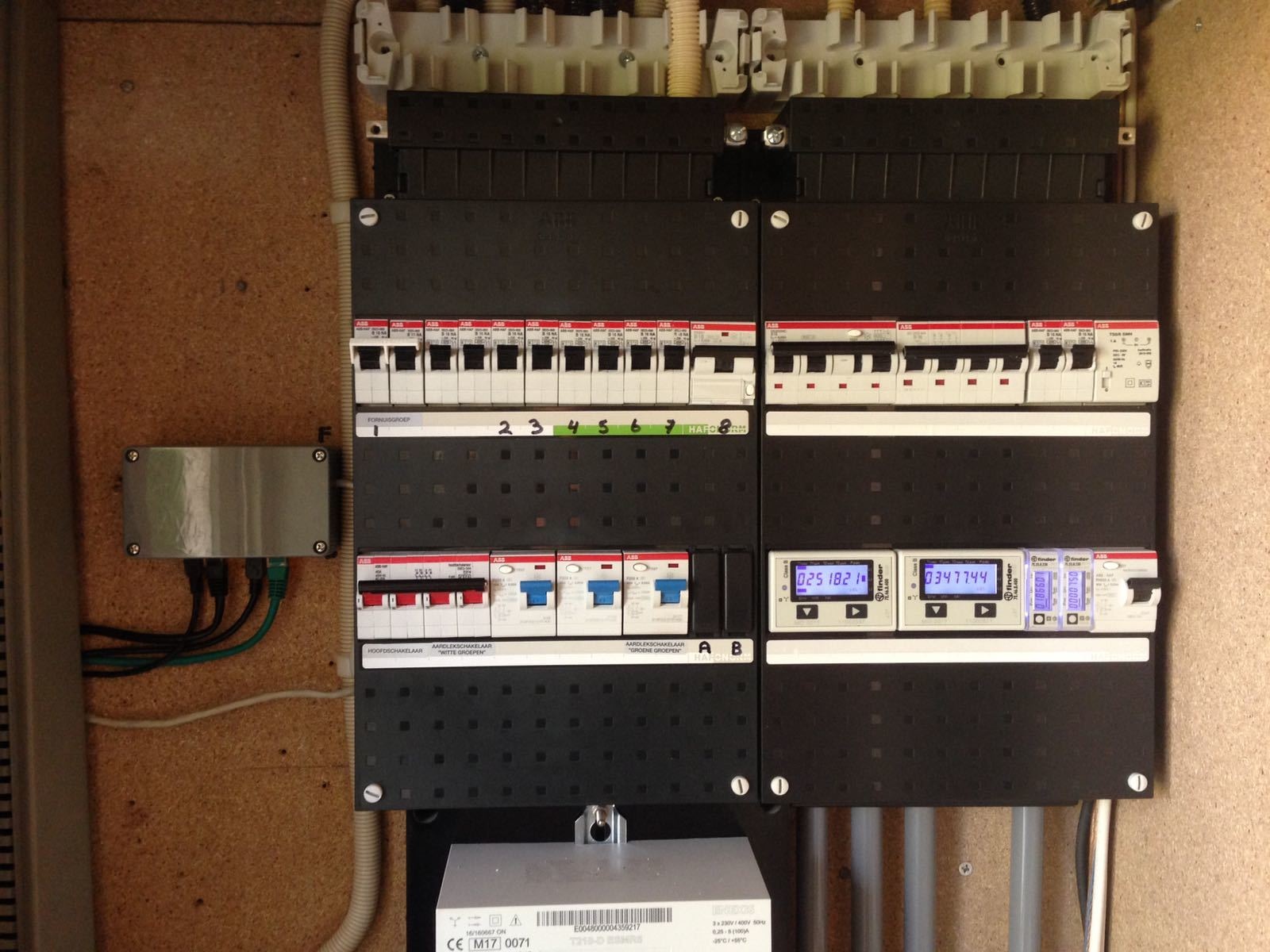

Om te beginnen met 3-fase, heb je waarschijnlijk een andere kast nodig?

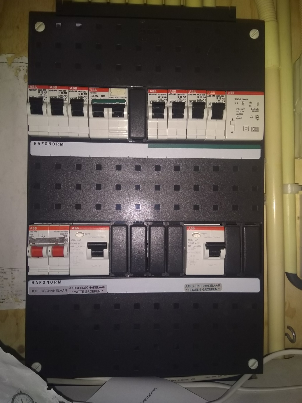

Heb je een fototje van de huidige groepenkast?
Zoiets zou dan kunnen (als je de ruimte hebt)
https://www.123groepenkas...pen-Kookgroep-Groepenkast
(aan de linkerkant de "huisgroepen" en aan de rechterkant de krachtgroepen 3-fase)
Edit: Of je begint met zo eentje.
https://www.123groepenkas...BB-HAF-HAD333333-222T-H44
En later hang je er een kast naast.
1/3 fase kasten heet dat. Die kan je vrij makkelijk omzetten van 1-fase naar 3-fase, vanwege 3 losse aardlekschakelaars.

Foto groepenkast: Afbeeldingslocatie: https://tweakers.net/ext/f/Ol3CLzamevfeRPoYoqnp970Q/thumb.jpg
Dus als ik nu een 20A groep laat maken kan ik 4600 watt afvoeren. De zonnepanelen hebben een Wp van 4960 maar zullen dat niet halen. Echter als Oost en West beiden stroom vangen zou ik wel tegen de limiet aan kunnen lopen? Want 4960 Wp op Oost en 3100 Wp op west is tezamen 8000 Wp, als ze 60% efficient draaien komen ze aan de 4800 watt. Is dat niet te krap? Ik zou het zonde vinden om nu wat geld te besparen als ik dit vervolgens jaren lang op elke mooie zomerdag aftopt.
Ik kan ook een 25A groep laten maken, echter mag ik die dan ook later achter een 25A fase hangen? Als ik het stuk lees over selectiviteit is dit niet van toepassing en zou dit gewoon kunnen. Zeker omdat de omvormer niet meer dan 5500 watt gaat leveren zal dit geen probleem zijn? Dan zit ik altijd onder de 24A en mag dit achter een 25A groep?
Dan ga ik uit van deze site: https://www.bespaarbazaar...onnepanelen-op-een-groep/

Tsurany schreef op vrijdag 24 mei 2019 @ 21:53:
Foto groepenkast: [Afbeelding]
Nee je gaat echt heel weinig opbrengst ' missen'. Aftoppen gaat in de orde van tienden van % opbrengst, dus merk je echt niet. En 60% van piekvermogen van beide kanten is ook stevig, want zodra het een tijdje lekker zonnig is warmen de panelen op en leveren ze minder vermogen. Zeker als je de omvormer wat onderdimensioneerd ga je nooit boven de 20A uitkomen en heb je daar dus geen problemen mee.

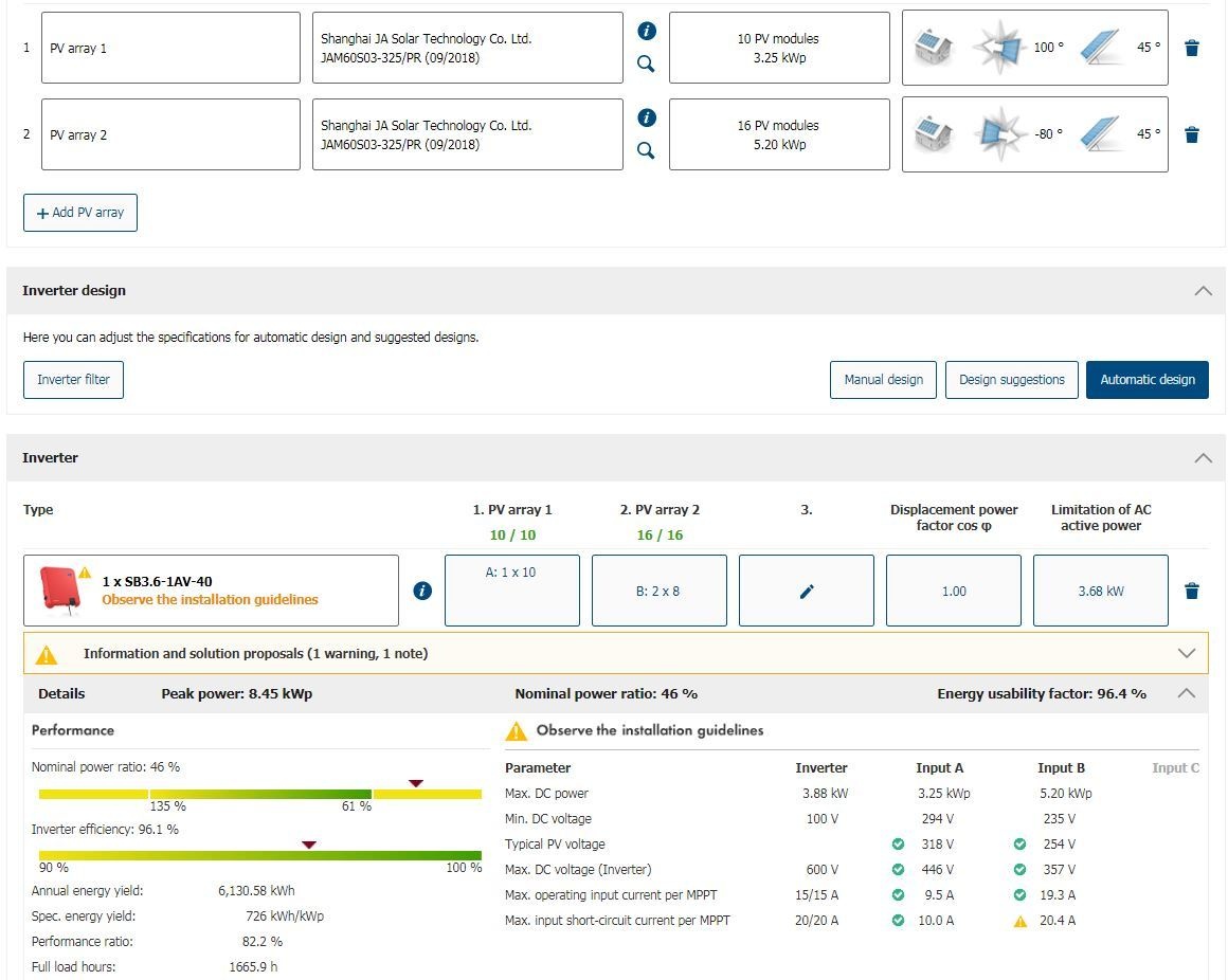

Goed bedoeld maar onderbouw het alsjeblieft iets beter.
16x325 Wp + 10x325 Wp = 5200 Wp + 3250 Wp. En dat op een 3600 W omvormer. 3.6% verlies op jaarbasis is de meeste mensen iets teveel.
Zelf zou ik voor een grid-tied systeem nooit iets aanraden dat meer dan 1% op jaarbasis aftopt. En elk voorjaar openen er 10 mensen een topic in dit forum waarvan de omvormer op jaarbasis 0.1% aftopt en dan zijn ze van plan om een nieuwe omvormer te kopen.
En je zit met parallel ook met de max kortsluitstroom die net een fractie meer is dan toelaatbaar.

@busscherski goed bezig!

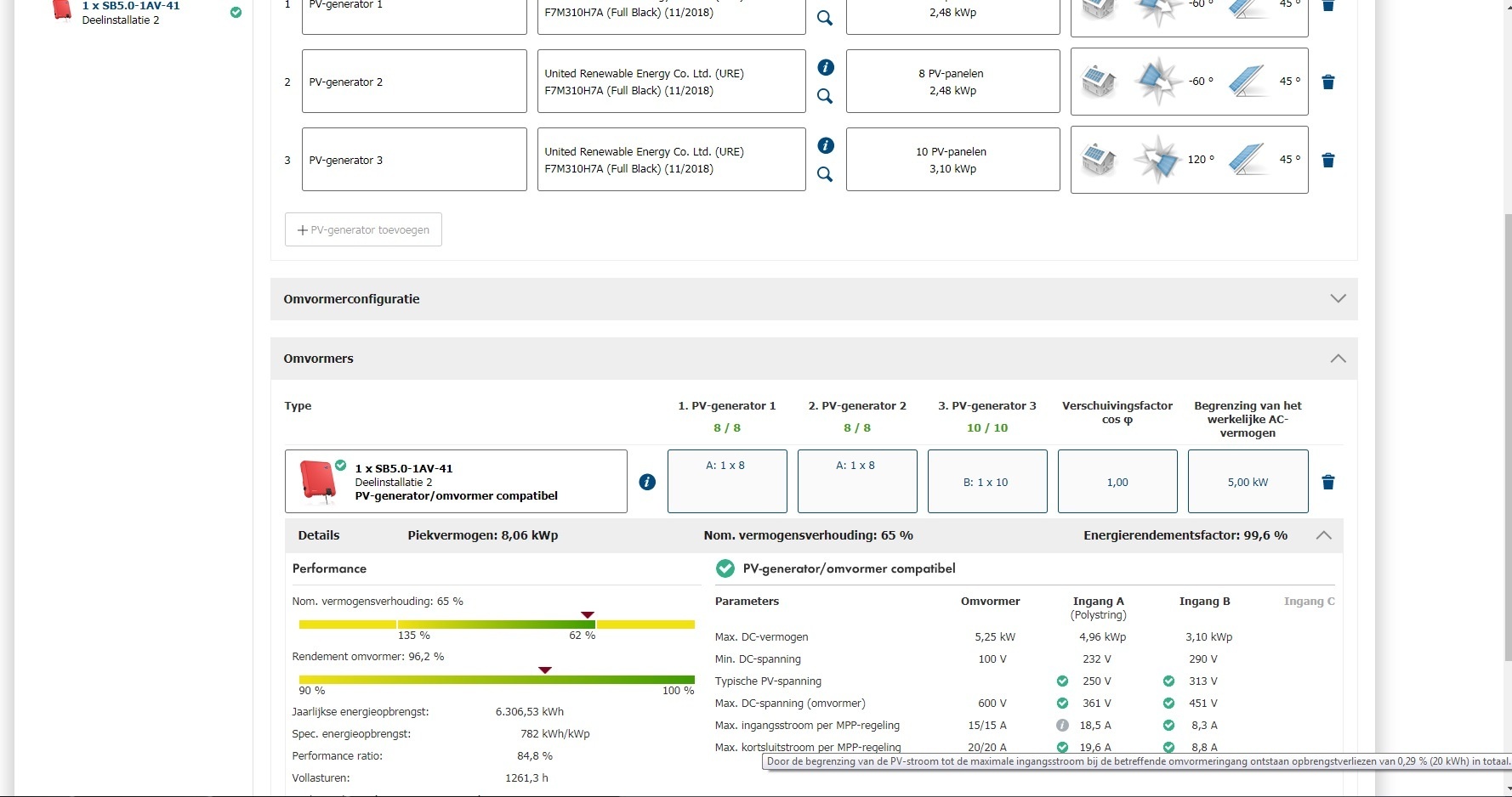

Ik was ook al aan het invullen:
De ingang van de SMA 5.0 is wel begrenst op 15 amp.
(gekozen URE 310 Wp zwart)
Afbeeldingslocatie: https://tweakers.net/ext/f/H9gQCYJyo9lWc0zzrrPBvd9E/thumb.jpg
Een 3-fase 5.0 heeft die problemen niet. (16 in 1 string)
Edit: misschien kan een 1-fase fronius primo wel. Maar ook duur.

@AUijtdehaag ik heb nu een offerte binnen van optie 1. Die komt op 1x10 op west en 1x12 op oost uit met een Goodwe GW5000D-NS, panelen van Amerisolar. Meer dan 12 panelen zou geen optie zijn voor deze omvormer. Dan zou ik optimizers moeten toepassen zodat twee panelen van oost op de west tracker aangesloten kunnen worden zonder verliezen.
Voor zover ik de situatie nu begrijp lijkt dit mij een logisch en eerlijk verhaal.
Nu zag ik dat jouw voorstel, met een SMA Sunny Boy 5.0 1AV-40, wel meer panelen aan kon omdat hij twee strings per tracker aan kan sluiten. Deze omvormer is ~400 euro duurder en zou mij dan dus vier panelen extra kunnen opleveren als ik het goed begrijp. Dat betekent dat de laatste vier panelen flink prijzig worden.
Afbeeldingslocatie: https://tweakers.net/ext/f/4NVYsr5IdhaI4KXzhal6BRPg/full.png
Zie jij dit hetzelfde? Dan is het voor mij puur een overweging of ik zoveel geld wil uitgeven voor twee extra panelen. Ik zie namelijk geen extra toegevoegde waarde in de SMA tegenover de Goodwe anders dan de mogelijkheid om meer panelen aan te sluiten.
  • AUijtdehaag
Je moet het zelf weten.
Ik zie wel toegevoegde waarde, in oa uitlezen:
modbus tcp/ip, SBFspot, probleemloze portal, wifi en ethernet, eigen webserver, koppeling aan SMA battery inverter (toekomst)
Als ik zoek op goodwe in het forum, kom ik toch wel wat dingetjes tegen. (met name logging problemen en een enkel geval dat er iets niet goed is)
Dus als je ermee tevreden bent, gewoon doen.
