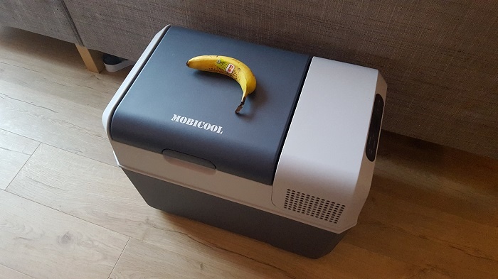

Afbeeldingslocatie: https://tweakers.net/ext/f/SYhnwgRRDSg7BnP01xcXlSxX/full.jpg
Mobicool FR40
Temperatuur digitaal instelbaar tot -10 graden Celsius.
Inhoud van 38 liter, 1,5l flessen kunnen rechtop staan.
Werkt op 12/230v.
Beveiliging tegen lege accu auto
Relatief compact en niet zo debiel zwaar als de B40.
En het meest belangrijke, ik heb hem zelf ook :+
[ Voor 11% gewijzigd door vhal op 24-05-2019 13:41 ]

@vhal Doet die ook compressorkoelen op 12VDC?

Jim423 schreef op vrijdag 24 mei 2019 @ 14:30:
Zo ver ik weet wel ja, zal eens even kijken in het boekje.
https://www.mobicool.com/...40-_-156445#documentation
