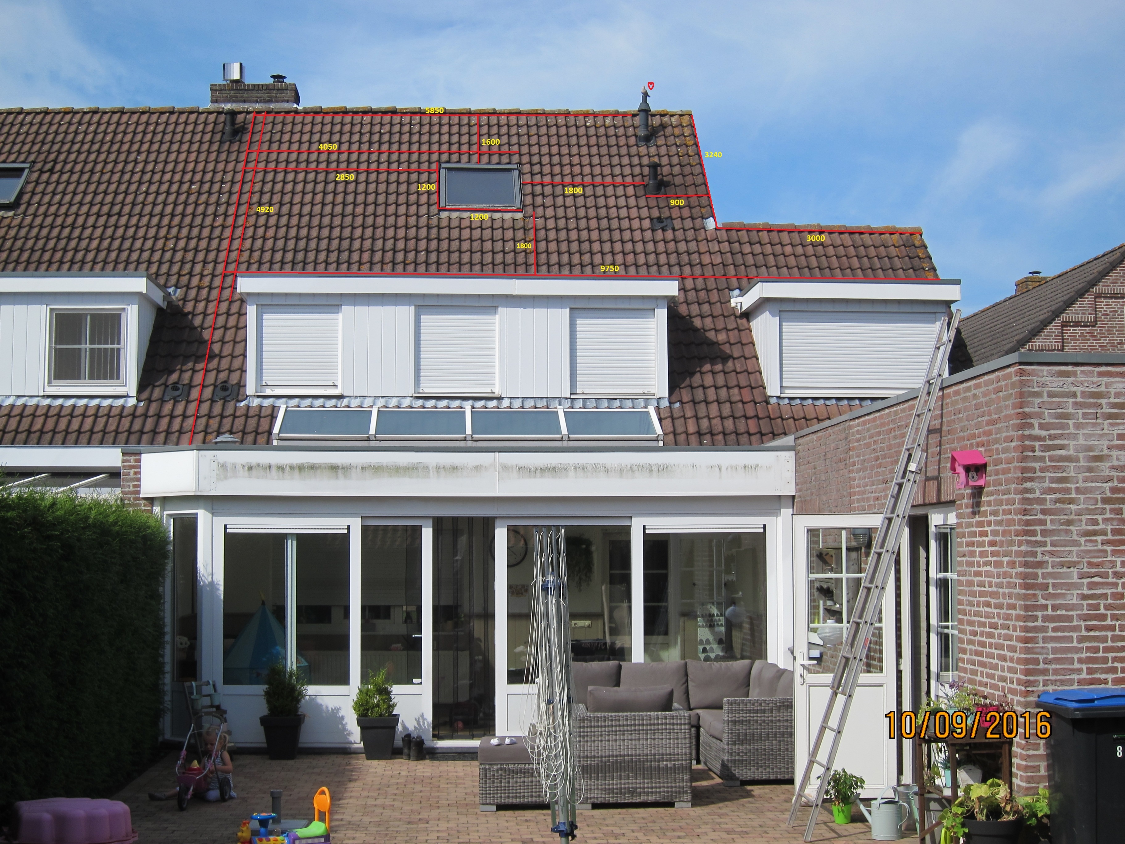

Goedemiddag Allemaal,
Ik ben bezig met Zonnepanelen en wilde graag met jullie overleggen m.b.t. hoe of wat.
Ik heb een aantal foto's die ik zal toevoegen i.v.m. schaduw. Wellicht is er iemand met ervaring die hier iets van vindt (qua schaduw en welke oplossing die hier het beste bij past).. Het dak ligt op zuidwest. HELP?!
11 uur
Afbeeldingslocatie: https://i.ibb.co/0sG2NJR/11.jpg
12 uur
Afbeeldingslocatie: https://i.ibb.co/yVZd0PP/12.jpg
13 uur
Afbeeldingslocatie: https://i.ibb.co/m4WcdLY/13.jpg
14 uur
Afbeeldingslocatie: https://i.ibb.co/bQ17mtd/14.jpg
15 uur
Afbeeldingslocatie: https://i.ibb.co/4KTbfzB/15.jpg
16 uur
Afbeeldingslocatie: https://i.ibb.co/YRk56pB/16.jpg
De beste offerte was wat mij betreft een 5600,- in de btw.
Ik zou dan
13x 300 WP op het dak krijgen
13x optimizers SolarEdge
1x Omvormer Solar Edge.
Mocht er meer informatie nodig zijn dan hoor ik het graag.
Bedankt alvast voor het lezen!
Groet,
Yao }:O

Je hebt schaduw op hooguit 2 paneeltjes?
13x op een SMA 3.6 en 2 tigo optimizers kan ook. (2 tigo is misschien niet eens nodig, maar toevoegen kan altijd nog)
Heb je aan de andere kant ook nog ruimte?
Wat zijn de dakmaten? (pannen tellen en even meten van pan tot pan)

Bedankt voor de reactie. Andere kant, als in op noord Oost? Verder 13 panelen is wel echt de max voor dit dak daar ben ik 100% zeker van.

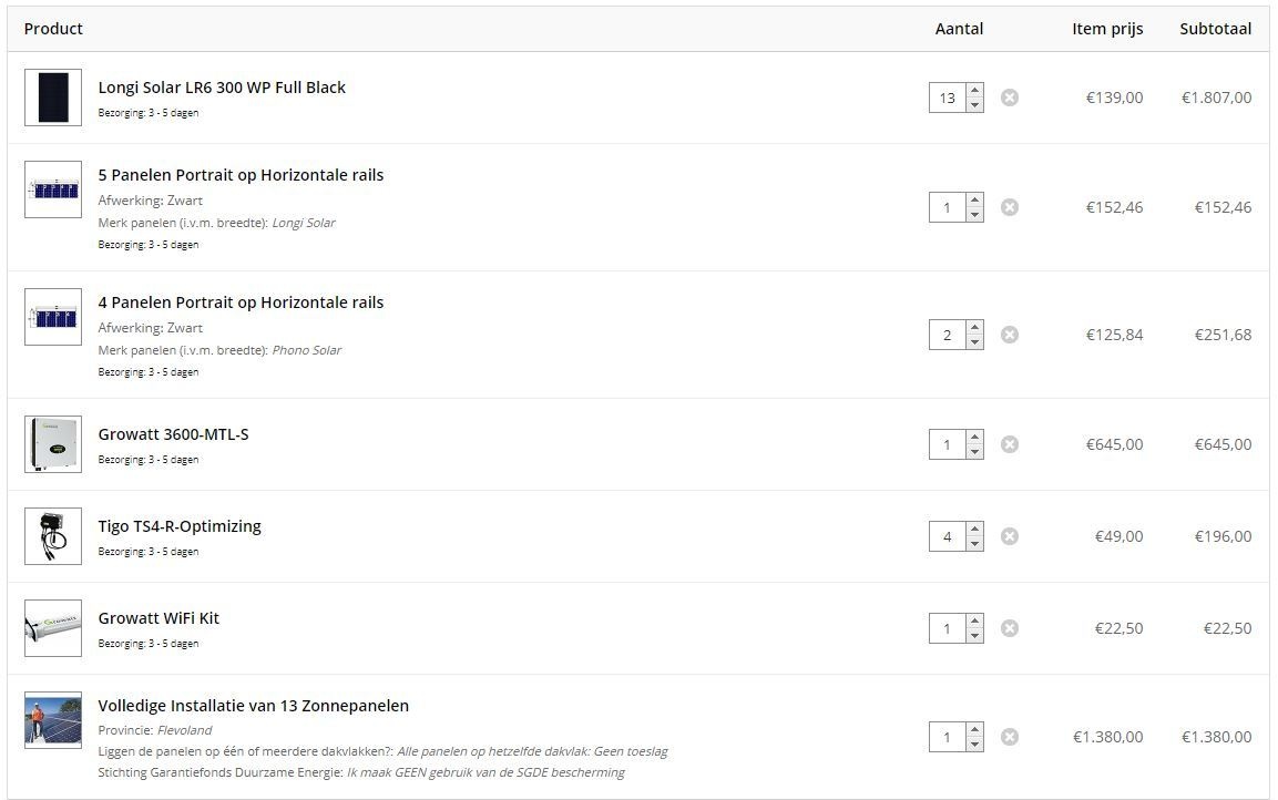

@Yao De prijs had slechte gekunt voor een SE systeem. 5600 incl btw. Komt op 1.19 euro / Wp (excl btw)

Mooie foto's, maar ik kan me voorstellen dat smorgens voor 11 uur nog wat erger is?
Als het zo goedkoop mogelijk moet kom je op zoiets, ik heb even 4 Tigo optimizers genomen omdat het mogelijk voor 11 uur erger is qua schaduw.
0.94 euro / Wp (excl btw)
Voordeel is dat je minder spul hebt wat kapot kan en het kost een stuk minder (verschil is ongeveer ruim een jaar terugverdientijd)

Dit heb ik even inclusief installatie bij elkaar geklikt bij solar-bouwmarkt.nl, zo goedkoop als deze vind je elders niet snel maar nadeel is dat ze voor dit geld niet van tevoren komen kijken voor advies.
Afhankelijk van de provincie komen er nog wat reiskosten bij en je kunt kiezen voor SGDE.

Ik zou inderdaad geen 13* SE doen. Je hebt maar op 1 klein stukje schaduw inderdaad hoogstens 2 panelen. Kies er dus voor om daar geen panelen te leggen (dus 11) of als je het vol wilt dan inderdaad 2 Tigo.
Als je dat doet dan moet je zeker 1500 euro goedkoper uit zijn. Deze offerte is dan ook aan de dure kant.

Ik heb me laten vertellen dat ik dan maar 69% efficiëntie heb, at most.

Voor elven is het niet zo erg tussen 11 en 15 is het ergste, zoals zichtbaar. Ervoor schijnt de zon net voor de boom langs.
