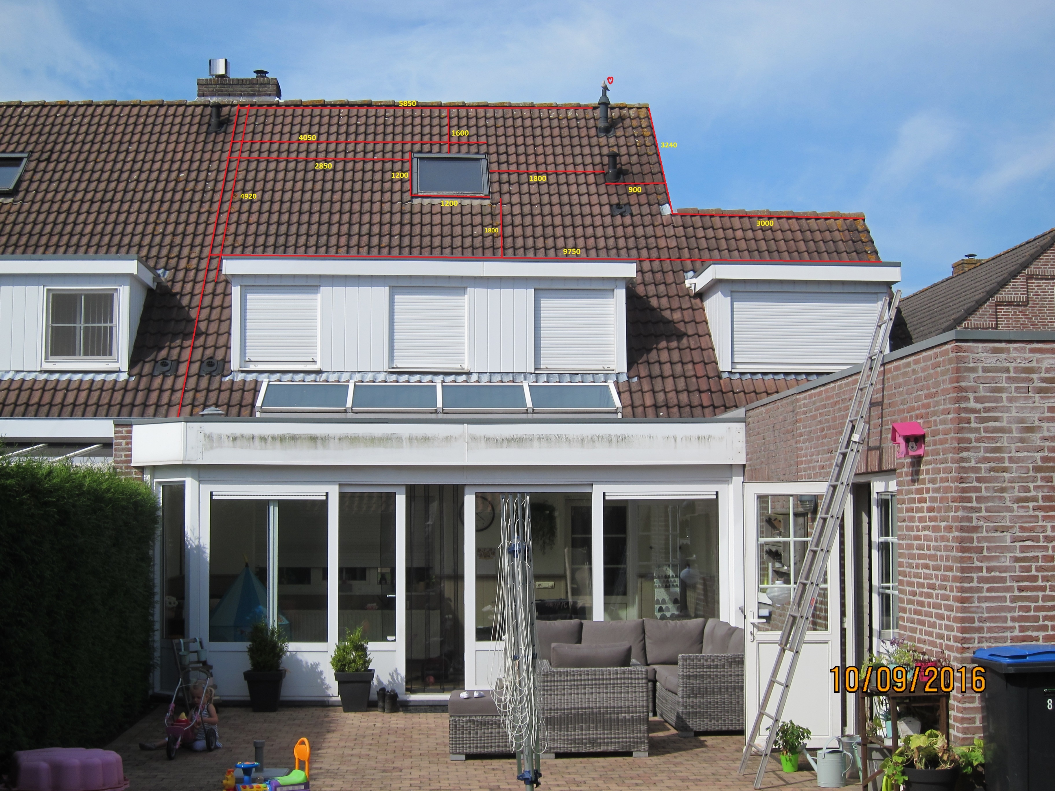

Bedankt al voor deze eerste info! Egaal warte panelen vind ik inderdaad ook mooier, ik had er niet bij stil gestaan dat de Qcells dat niet zijn.
Zoals hieronder te zien past dit ook mooier bij de dakpannen.
Hopelijk maken deze afbeeldingen de situatie wat duidelijker.
Afbeeldingslocatie: https://www.mupload.nl/img/0ayrtla.jpg
Afbeeldingslocatie: https://www.mupload.nl/img/crv65ncb8a9.jpg
  • AUijtdehaag
Bedankt voor de foto's
Zoveel mogelijk op het west dak dus.
Niet veel schaduw, behalve van de schoorsteen, als de zon over het dak draait.
Maar dan is de instraling toch niet optimaal, dus verlies zal mee vallen.
Zou je met een rolmaatje (door je dakraam) eens kunnen meten hoeveel afstand het is, van pan tot pan ?
En dan pannen tellen en de juiste maten even in een fototje plaatsen?

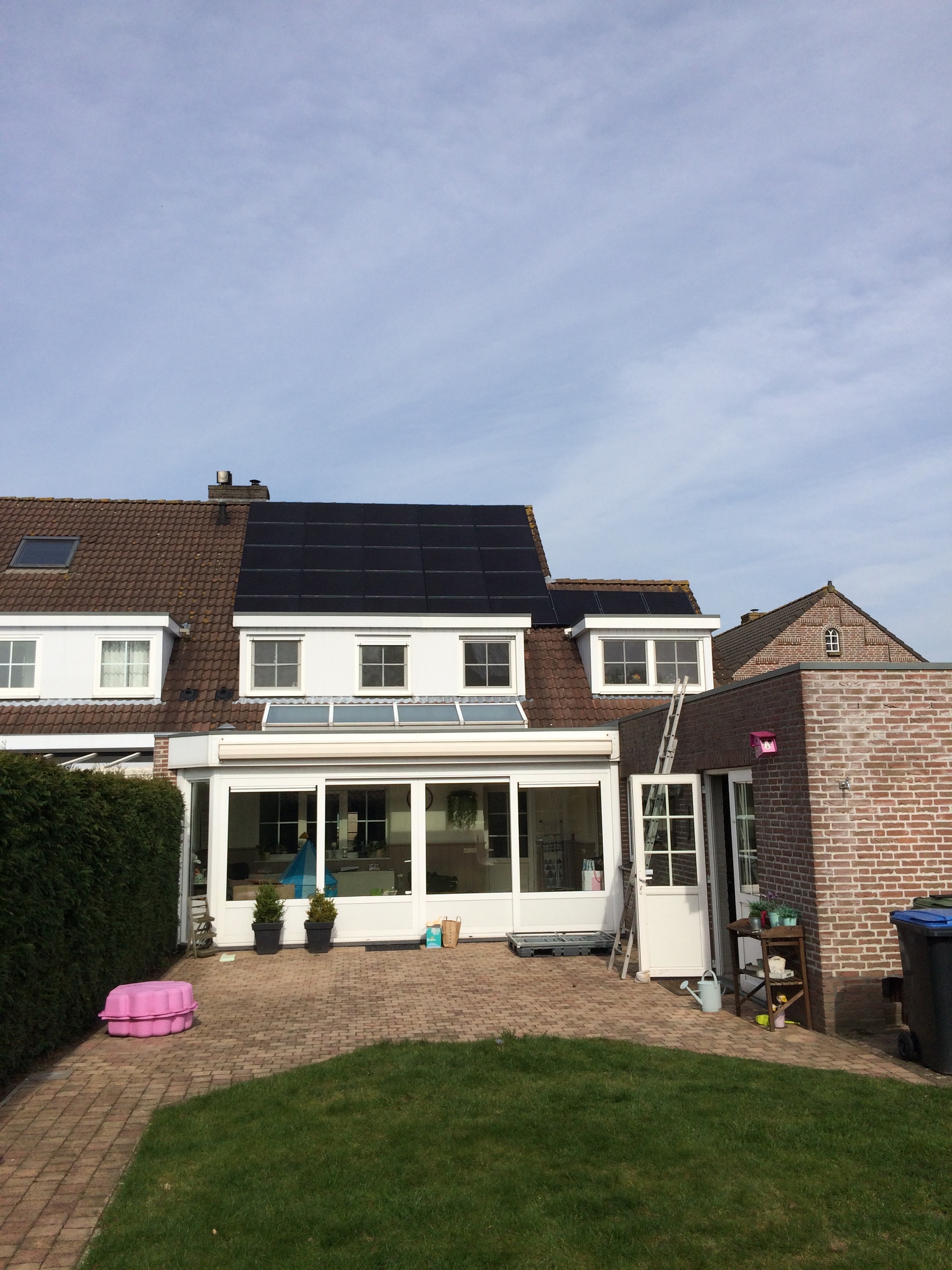

Zoiets dus:
Afbeeldingslocatie: https://tweakers.net/ext/f/hHAxHohs1VHR5Q6tgwQJEH8G/thumb.jpg
Dit heeft geresulteerd in dit:
Afbeeldingslocatie: https://tweakers.net/ext/f/8I9mv0Zxq81kur3pI1aYPeV3/thumb.jpg
