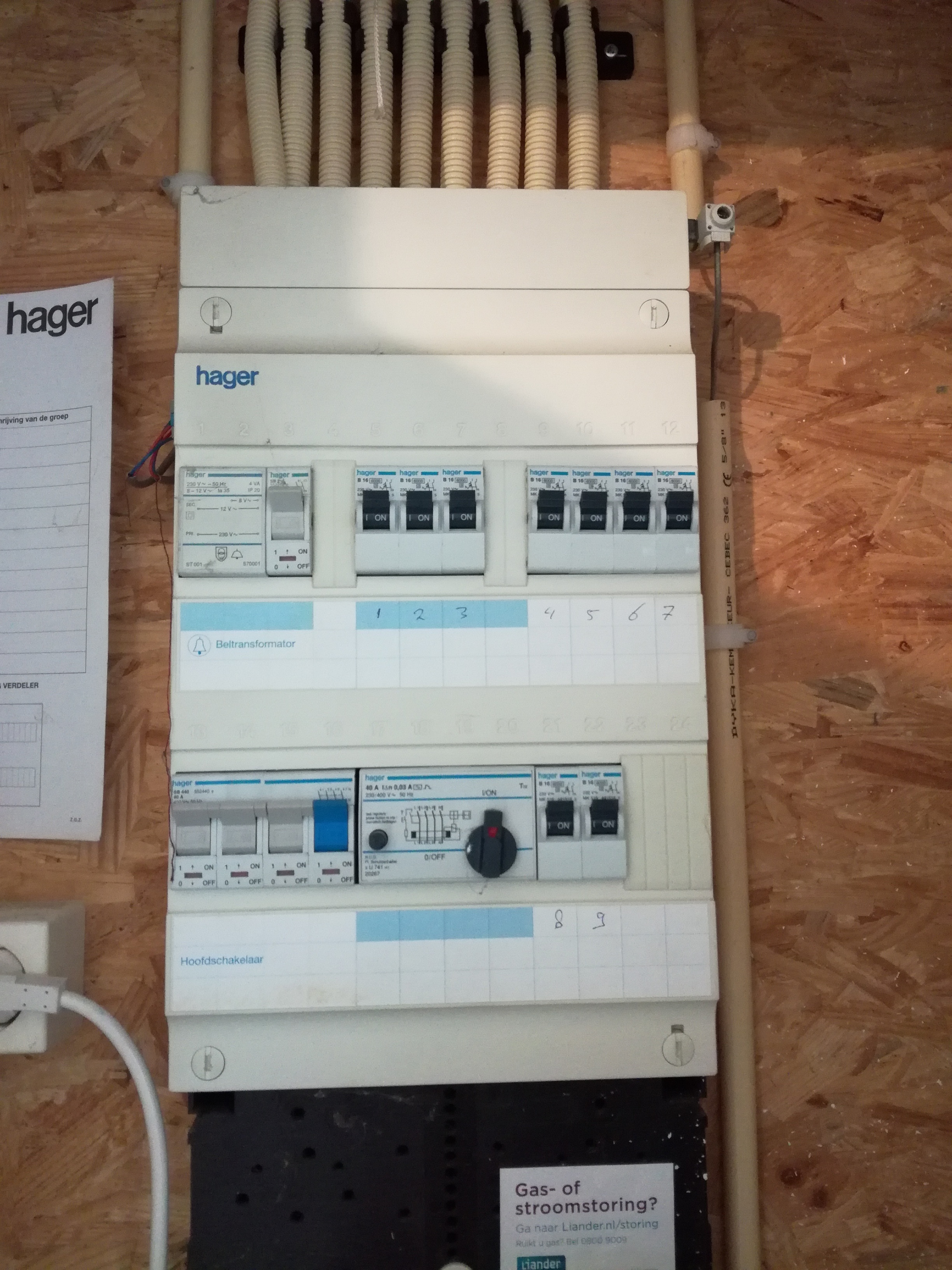

https://tweakers.net/ext/f/9ZbWkZ8oyhchn1AWSFy76hre/full.jpg
Hierbij een foto. Zou het kunnen zijn dat groepen 1, 2 en 3 op de aardlekschakelaar zitten en de rest niet. Dat lijkt mij zo omdat er een licht blauwe balk onder de aardlek zit en bij die groepen ook.
Ja, dat zou kunnen. En het zou ook kunnen van niet...Noname4 schreef op dinsdag 21 mei 2019 @ 11:33:

Je kunt het op twee manieren achterhalen: zoals al voorgesteld de aardlek uitzetten en kijken welke groepen er dan uit gaan (door bijvoorbeeld te kijken welke lampen er uit gaan, en die te vergelijken met de lijst van aansluitingen per groep die je hebt
Het lijkt me hoe dan ook nuttig om dit uit te zoeken, en het dan ook duidelijk op de groepenkast te vermelden (bijv. "Aardlek beveiligt de blauwe groepen", of "Aardlek beveiligt groep 3, 4 en 8").

Meestal zijn de aardlekgroepen inderdaad gemarkeerd.

In jouw geval dus hoogst waarschijnlijk groep 1 t/m 3. De 4e groep hebben ze alvast gemarkeerd. Je mag max 4 groepen achter een 1-fase aardlek zetten.
Zo te zien heb jij een 3-fase aardlek (4-polig), waar niet alle groepen achter zitten.

Ja, precies dat.Noname4 schreef op dinsdag 21 mei 2019 @ 11:33:
Misschien nog even ten overvloede: vaar niet blind op de kleurtjes. Als dit door een prutser een minder begaafd installateur is aangelegd, kan het best zijn dat de kleurtjes niet overeen komen met hoe het aangesloten zit. Uittesten of de kap er even af is de enige manier om het zeker te weten. En markeer het dan meteen duidelijk aan de buitenkant, zodat het gelijk voor iedereen duidelijk is.Noname4 schreef op dinsdag 21 mei 2019 @ 12:42:

Sowieso, pak een keer excel en schrijf van elke wandcontactdoos, verlichtingspunt of ander vast aangesloten apparaat de groep op. Idem welke groepen op de aardlek zitten.
Topicstarter heeft op dit moment minimaal 5 groepen die niet achter een aardlek hangen. Dat is naar huidige maatstaf wel heel weinig en kan te denken geven over de veiligheid. De boel een keer upgraden met een extra aardlek kan een goede investering zijn.

Die regel van 4 groepen per ALS was er vroeger denk ik niet. Ook kun je je afvragen of het overtreden van die regel erger is dan dingen als kookplaat, wasmachine etc. niet achter de aardlekschakelaar, wat in sommige gevallen wel mag.
Er passen overigens nog precies twee 2P aardlekschakelaars bij, maar dan zullen de kamrails vast ook wel vervangen moeten worden omdat die waarschijnlijk 4 modules breed zijn.

Zo te zien heb je een 3 fasige hoofdschakelaar, en een 3-fase aardlek, dit was standaard voordat men hanteerde dat je een aparte aardlek per 4 groepen moest hebben.
Zoals ik het nu zie zitten al je groepen achter de aardlek. De 3-fase aardlek gaat waarschijnlijk naar 3 DIN rails, links boven, rechts boven en rechts onder. Dan heb je dus netjes 4 groepen max per aardlek uitgang.
Ziet er prima uit.
Ziet er prima uit.
Maar dan zou toch alles in huis uit moeten gaan als TS de aardlek test?_eLMo_ schreef op dinsdag 21 mei 2019 @ 15:52:

Hmmm, Inderdaad!
Zoals het er van buiten uit ziet zou dit prima het geval zijn. Waarschijnlijk heeft er dus iemand zitten prutsen en verkeerd aangesloten.
Zonder foto van de binnenkant weten we dat niet.
Met deze 3 fase aardlek kun je echter prima al je groepen achter de aardlek kwijt. Niet volgens de nieuwste NEN normen (3x 1P aardlek), maar wel een stuk veiliger dan nu.

aardlekschakelaar 3p+n is is tot daar aan toe (inderdaad afgeraden in de nieuwste norm, en dus wat mij betreft helemaal nooit meer nieuw aanleggen), maar 9 groepen op 1 ALS is echt niet toegestaan.
Je mag ook 3 3p+n aardlekschakelaars gebruiken of 3 1p+n, maar de 3 fasen tellen niet als 3 losse aardlekschakelaars.
Ik denk echter dat Reptile het bij het juiste eind heeft, alleen de eerste 3 (blauw gemarkeerde) groepen zijn op die ALS aangesloten. Het was voorheen niet ongebruikelijk om bepaalde groepen zonder aardlekbeveiliging uit te voeren (uit mijn hoofd onder meer de wasmachine en eventueel vast aangesloten apparatuur). Mogelijk zijn dus de keuken en de badkamer of iets dergelijks op die beveiligde groepen aangesloten en de rest niet.

Max 4 groepen per ALS. Het maakt niet uit of deze 2-polig of 4-polig is. Waarom denk je dat het met een 4-polig anders is?
