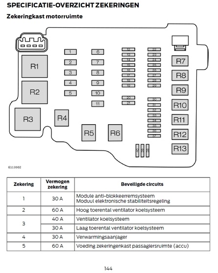

En ook niet naar zekeringen in een camper. Kijk maar eens bij De Wit in Schijndel, zekeringen tot 500 A.
[ Voor 42% gewijzigd door sunnybird op 20-05-2019 09:26 ]
  • Jim423
  • Laatst online: 17:49
Moge duidelijk zijn dat ik het heb over normale autozekeringen. Ik kan je garanderen dat de 60A uit je schema niet zo'n zekering is als op mijn foto.
AMD Ryzen 5800X - 32GB DDR4 Corsair RGB - XFX 6900XT - Panasonic HIT 990Wp - AE200L WPB met cv-ondersteuning
  • No Hands
Jim423 schreef op maandag 20 mei 2019 @ 11:17:
Toch zijn deze voor een auto ook normaal. Dus het woord normaal moet dan gedefinieerd worden, ik denk dat jij gewoon steekzekeringen bedoelt.

  • leonbong
  • Laatst online: 18:25
Een normale moderne auto heeft tegenwoordig al direct op de polen van de accu smeltzekeringen zitten.
De startstroom van een auto is ruim 100A.
Waarom denk je dat er op startkabels 16mm2 staat >200A omdat dat er doorheen moet.
Dus zo bijzonder is dit allemaal niet.
