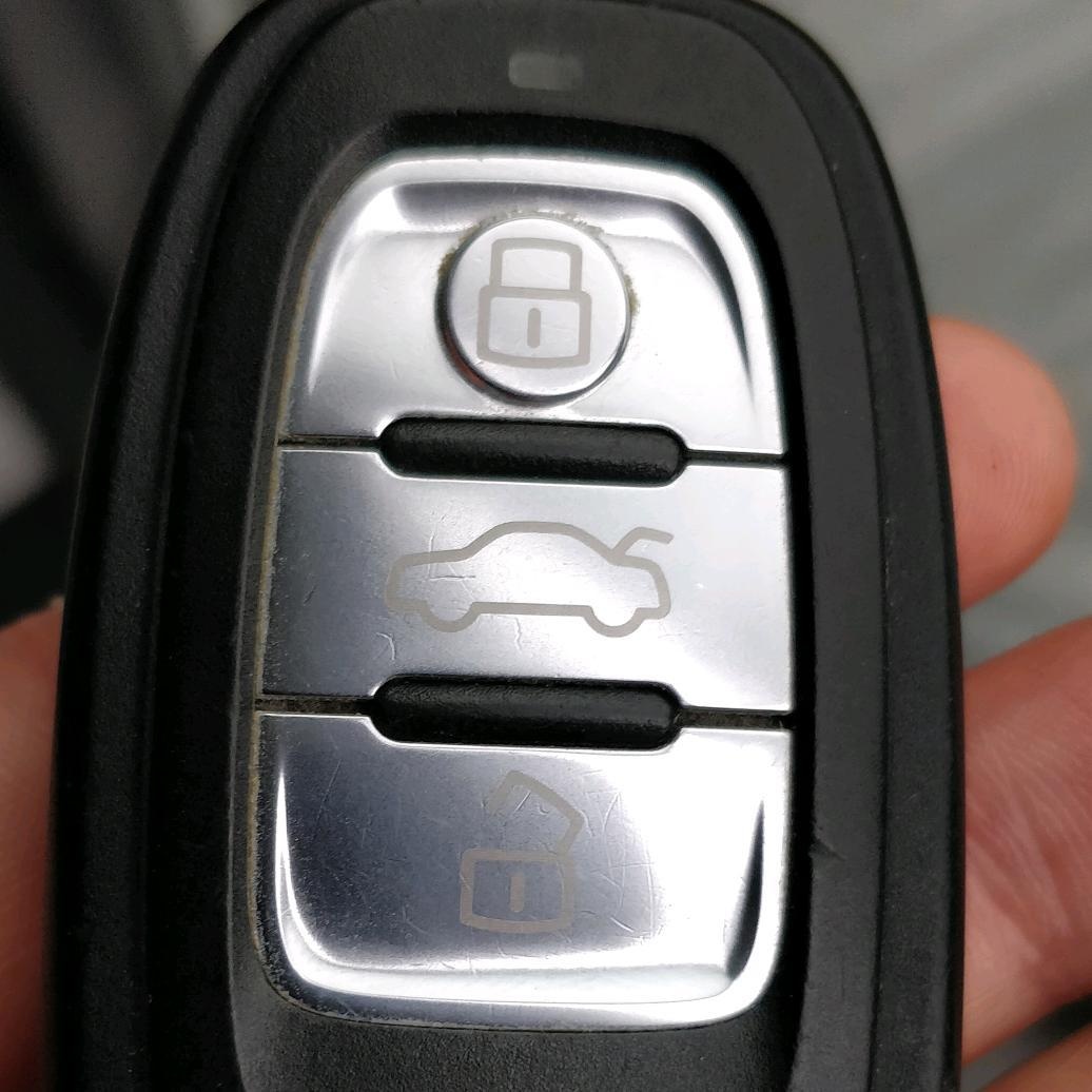

Rainesh schreef op zondag 19 mei 2019 @ 19:59:
Eh wacht...sedan? Dan moet ie al automatisch volledig opengaan als je je sleutelknopje ingedrukt houdt (middelste knopje).
Afbeeldingslocatie: https://tweakers.net/ext/f/yRkAsbxumLSxCSrNZEDYSeJC/medium.jpg
Sleutel van mijn C7. Middelste knop, achterbak open. Wel handmatig weer dichtgooien hier.
