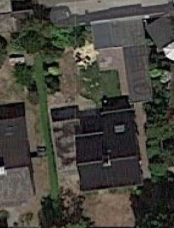

Ook ik wil aan de zonnepanelen. Mijn vriendin is er niet zo van overtuigd en daarom is het compromis geworden dat ze op het garagedak mogen, ondanks dat het woonhuis pal op zuid ligt. Onderstaand een overzicht:
overzicht
Op het smalle stuk (onder) is de breedte 3,6m. De bovenste 4m zijn zo'n 7m breed.
Om estetische redenen en om het feit dat de balast dan wat minder is, wilde ik opteren voor een oost-west opstelling. Schaduw heb ik weinig, behalve wellicht heel vroeg op de ochtend en laat op de dag.

Plaatje is maar amper te zien, en ik zie geen maten.
Sorry. kan je echt niet verder helpen zo.
  • Dreadramon
  • Laatst online: 21-08 06:47
Denk dat er iets is mis gegaan met de upload, zou nu beter moeten zijn.
Wat betreft de maten, op het smalle stuk (onder) is de breedte 3,6m. De bovenste 4m zijn zo'n 7m breed.

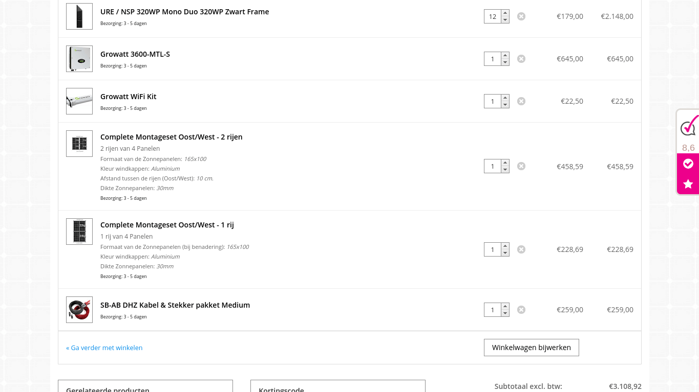

Screenshot solar bouwmarkt
Volgens mij exact de tweede offerte. De offerte is ook incl flatfix montage systeem, wat ik in de OP niet had gezet. Wellicht dat de bekabeling nog iets afwijkt, maar dat zal het verschil van ruim 600 euro niet goedmaken.
