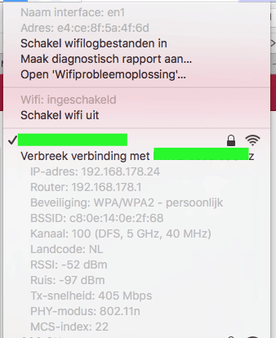

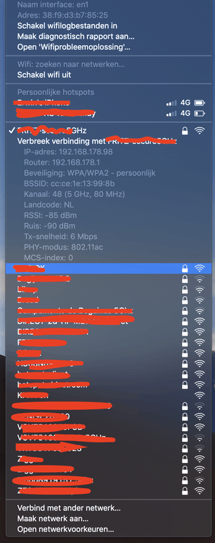

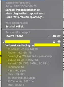

Houd de OPTION toets eens ingedrukt terwijl je op het WiFi symbool drukt bovenin. En maak daar eens een screenshot van en zou je die dan eens willen posten?
  • Prutsky
  • Laatst online: 15-10 16:48
Bij deze:
Wifi info
En deze van de oudere iMac:
iMac 2011
En tot slot the Macbook Air:
MBA 2013
Ik zie vooral het verschil in kanaal...
