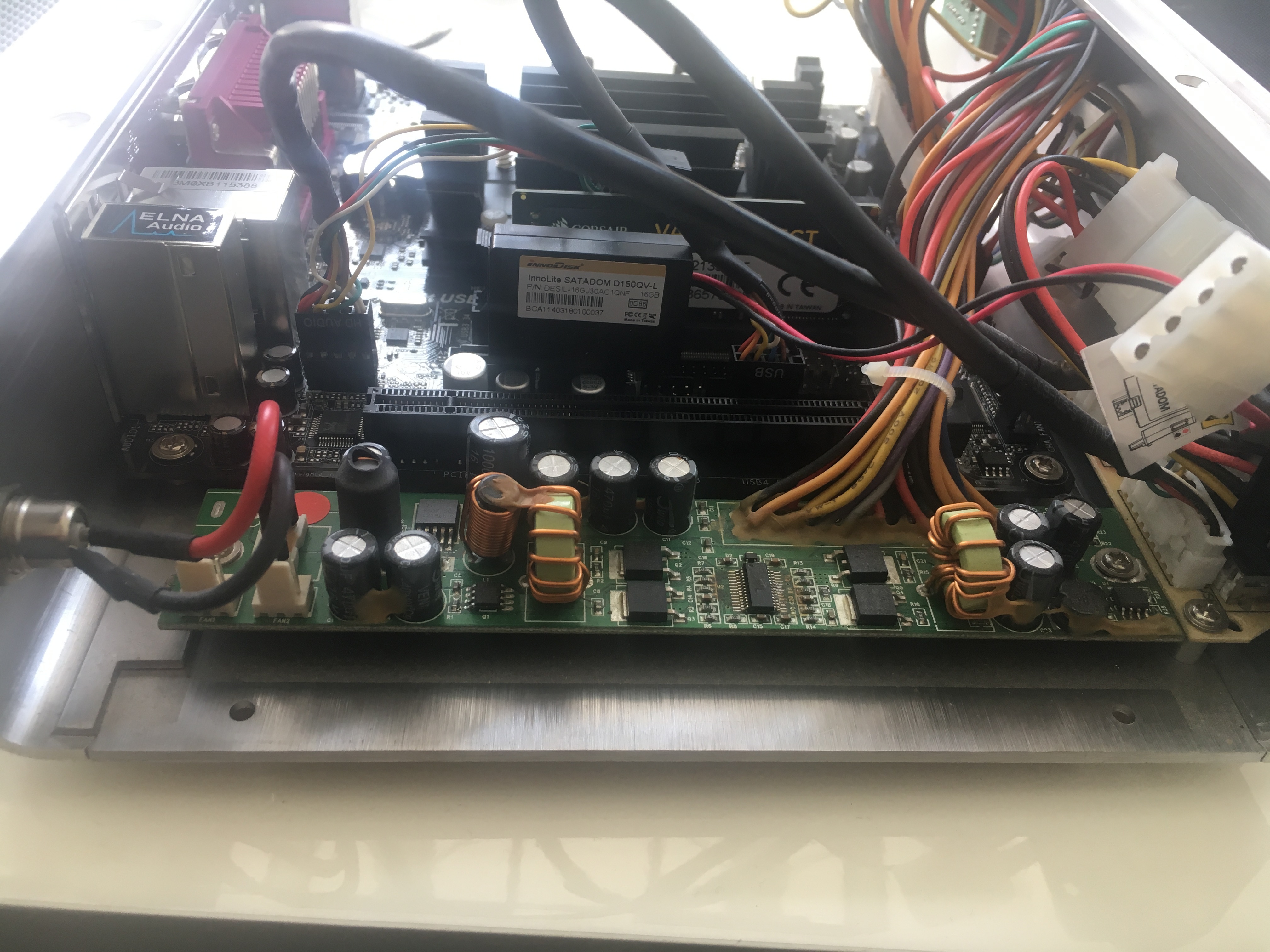

MacPoedel schreef op zaterdag 18 mei 2019 @ 13:10:
Wat foto's van je voeding en voedingsblok zouden handig zijn.
Oh, hier even een toelichting.
De voeding had ik helemaal weggewerkt in mijn media centre bouwerk, maar helemaal vergeten, die blok is dus al eerder gesneuveld. Deze media pc lift al jaren mee op een behoorlijk uit de kluiten gewassen led PSU.
Een nieuwe blok zou dus ook geen slecht idee zijn.
Voeding 3
Voeding1
Voeding 2

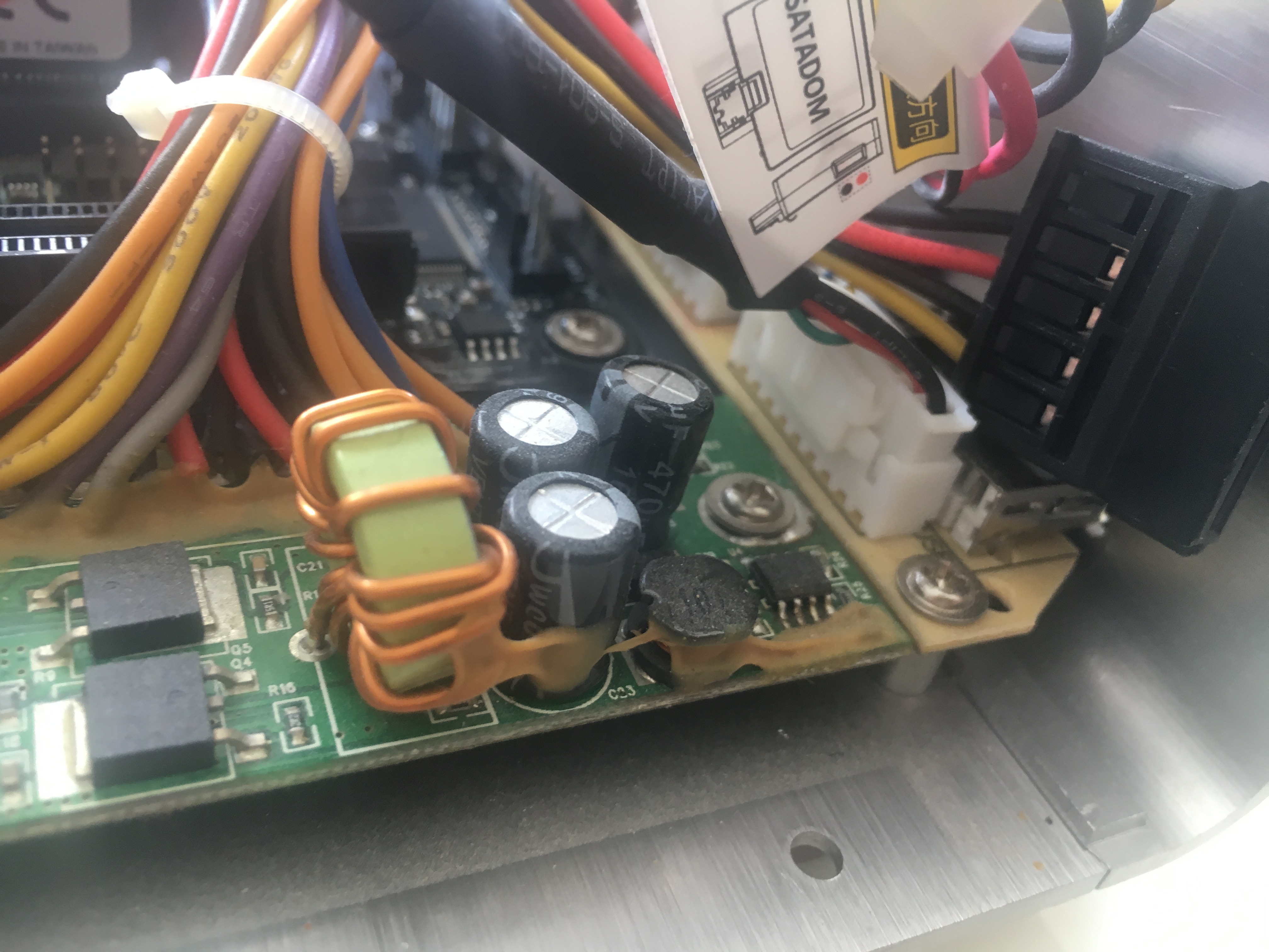

  • Uszka
  • Registratie: Maart 2018
  • Laatst online: 20:39
De elco rechts van het midden lijkt wat bol te staan. Defect dus.
