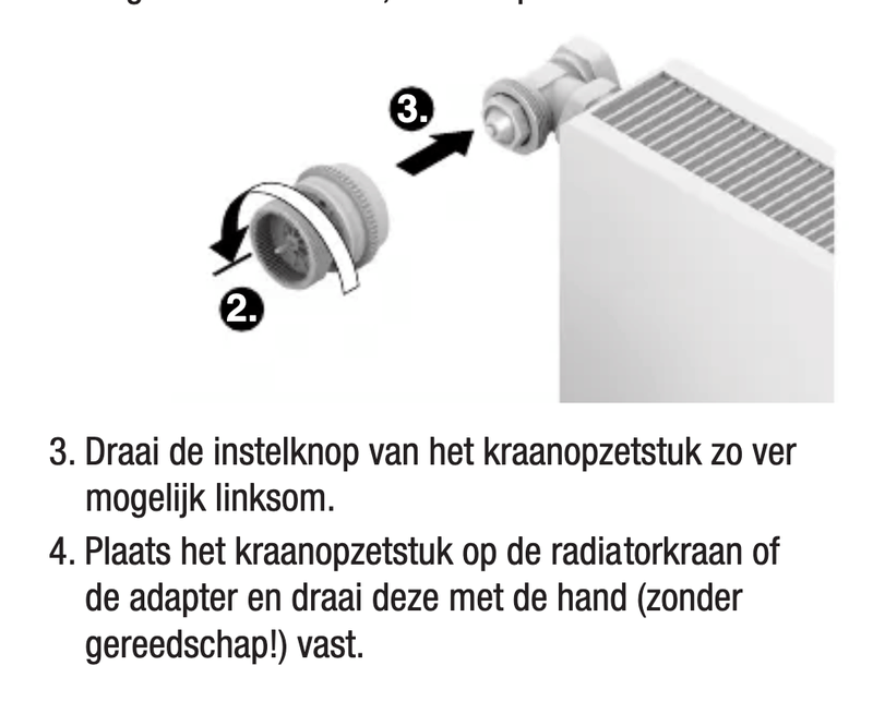

migchiell schreef op donderdag 18 februari 2021 @ 23:36:
Verdomd zeg, die klep cycle heeft het gefikst! Heb dit wel een paar keer moeten doen, en ik blijf nog wat skeptisch dus ik kijk het morgen nog even aan, maar het lijkt zowaar opgelost!
misschien heb ik dan zowaar een goed werkend systeem!
Dit staat ook in de handleiding hoor. Als je een HR92 (terug)plaatst, moet je de instelknop helemaal uitdraaien. Dan volgt vanzelf een cycle actie.

Microkid schreef op vrijdag 19 februari 2021 @ 06:42:
Maar ik heb het kraanopzetstuk niet losgehaald, alleen de knop zelf :)

migchiell schreef op vrijdag 19 februari 2021 @ 09:35:
Als ik de knop loshaal, draai ik de instelknop altijd weer naar buiten. Gaat tot nu toe altijd goed. :)
