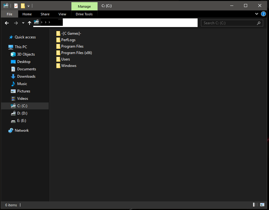

Sinds een paar weken heb ik een erg vreemd probleem. Wanneer de PC een aantal uren draait werkt het plak commando niet meer en ziet de verkenner er vreemd uit. Ik merk dit meestal door dat iets knippen en plakken niet meer werkt. Wanneer ik iets knip zie je wel dat dit verdwijnt, maar het plakken werkt niet meer. Wanneer dit gebeurt ziet de verkenner er zo uit:
Afbeeldingslocatie: https://tweakers.net/ext/f/y7nKqY9xQlcVNhPuxdWnNUIo/full.png

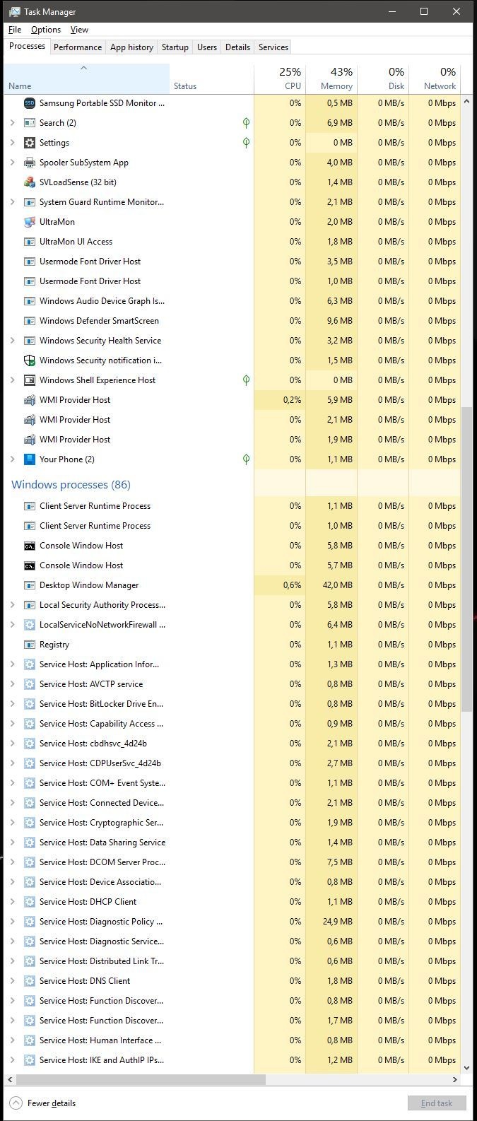

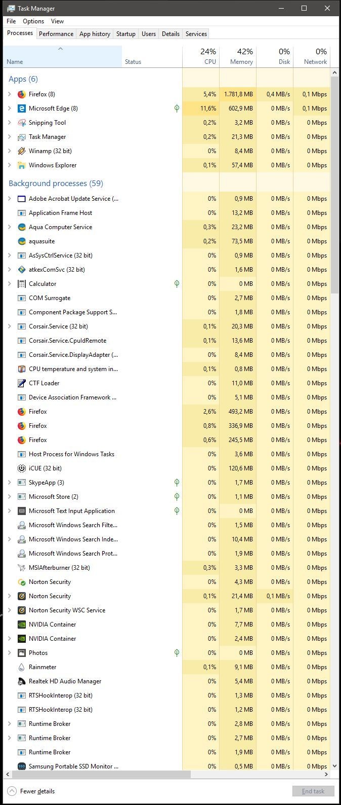

Edit: Ook maar even alle processen, misschien ziet iemand iets vreemds.
Afbeeldingslocatie: https://tweakers.net/ext/f/DQzPUekWVrbcDAIqrUBcZYH4/full.jpg
Afbeeldingslocatie: https://tweakers.net/ext/f/lt9p676jf5tSpwpbLCOnGmkc/full.jpg

Ik had het vermoeden dat het misschien door de browsers kon komen. Eerst FireFox er af gegooit en gedraait met Chrome. Helaas was dat niet de oplossing en wat is Chrome trouwens bagger tegenover FireFox. Toen de PC een nacht laten draaien met alle programma's open, maar geen browsers. Dat bleek dus goed te gaan. Toen Edge niet meer gebruikt, maar Chrome op het 2e scherm en FireFox op het hoofdscherm. De PC heeft inmiddels 24 uur constant gedraait zonder problemen.
Dus de oorzaak: Edge op het 2e scherm met 1 tab open, dat is alles. Laat ik Edge niet draaien blijft het goed gaan.

Wanneer het probleem naar boven kwam was de enige oplossing een reboot. Programma's sluiten, de explorer opnieuw starten, niets hielp.
Vind het sowieso ook vreeem dat dit door Edge gekomen is, maar zonder Edge is het probleem er niet.
