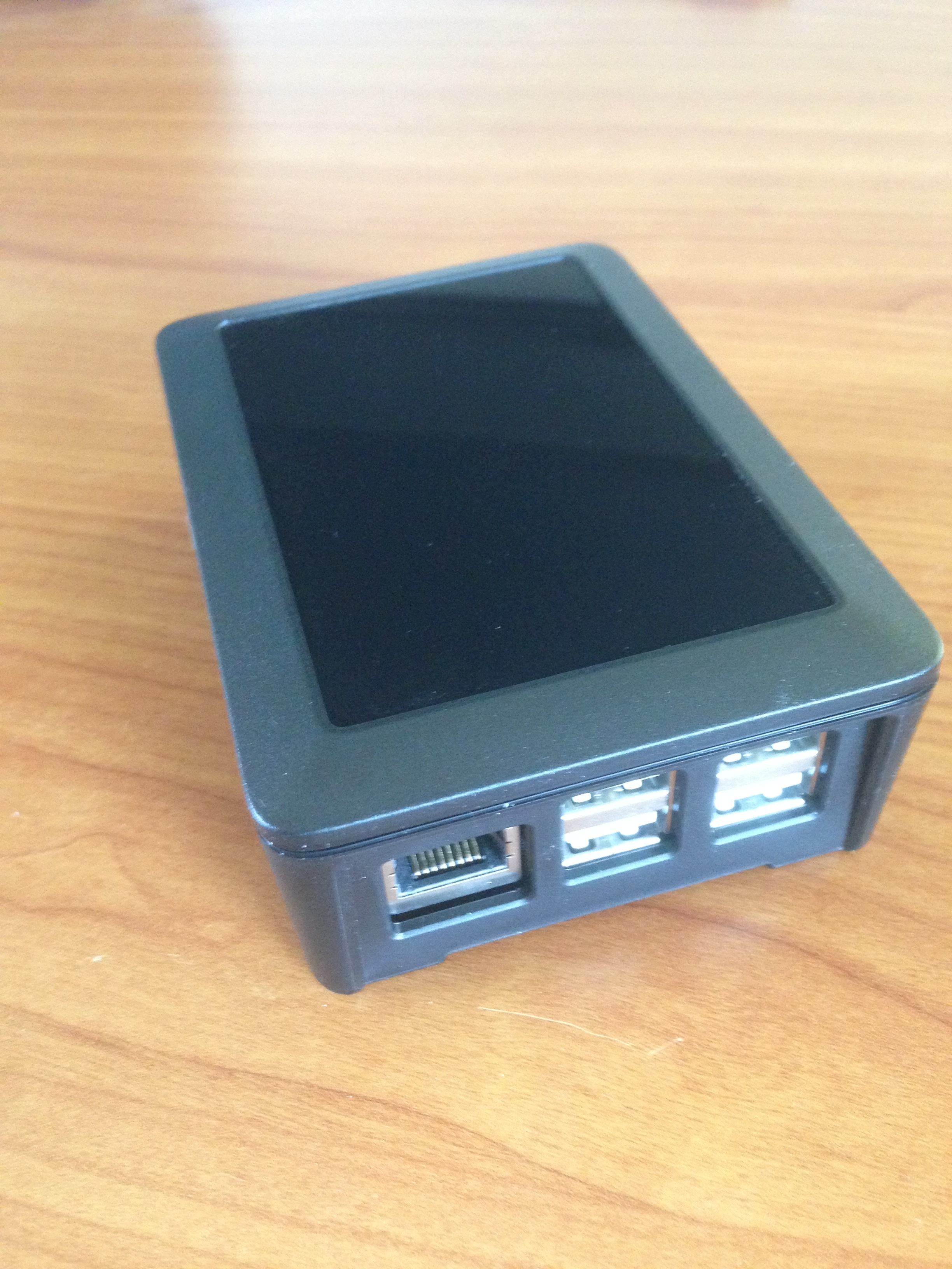

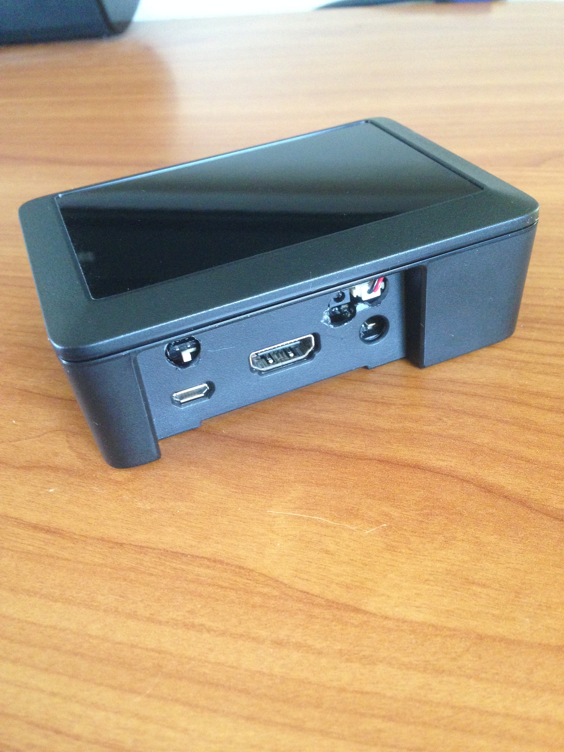

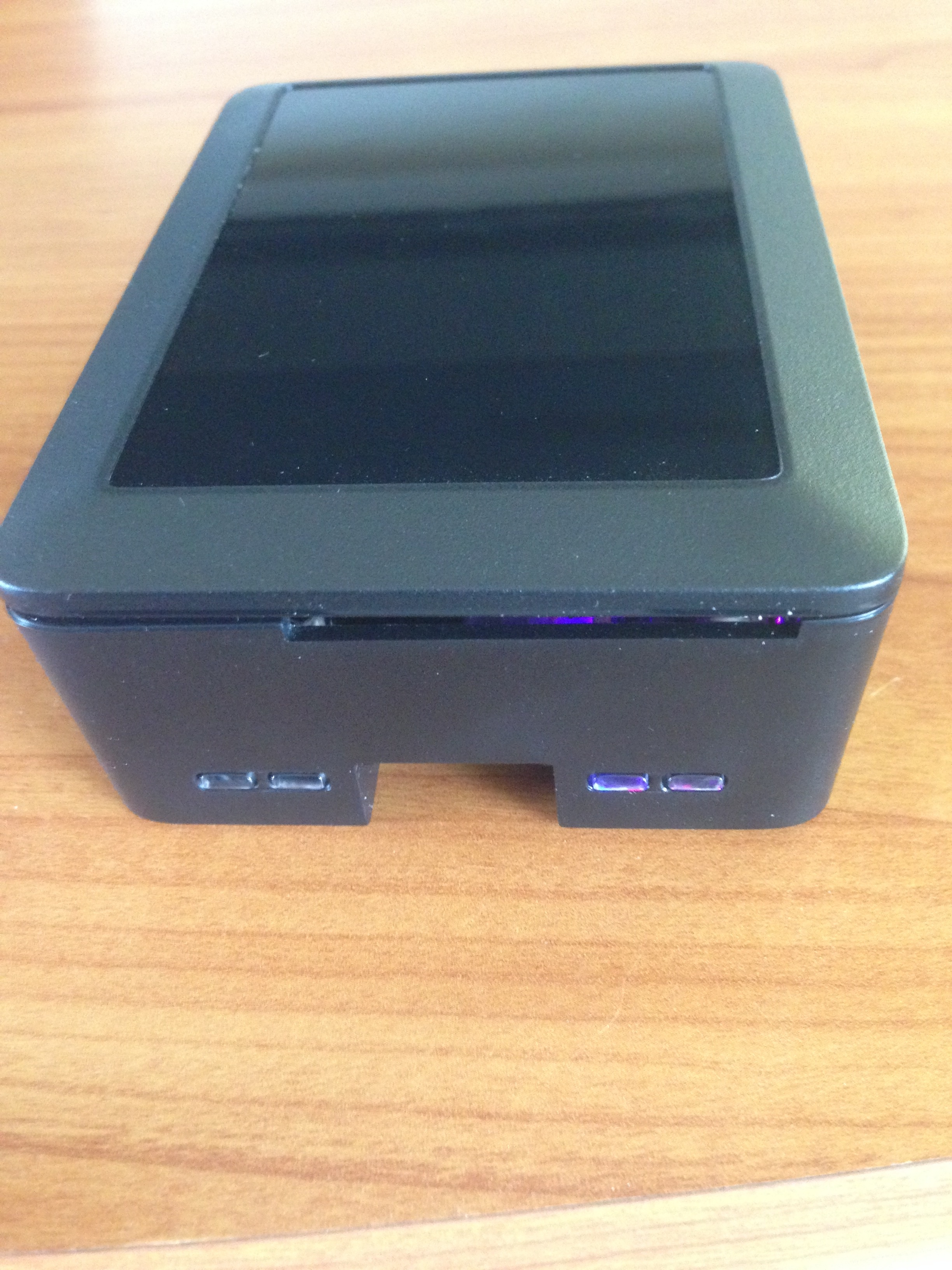

Odroid c2 met batterij en emmc geheugen?
Ik heb er ook een mooi kastje bij gevonden, maar die moet ik even opzoeken waar die vandaan kwam.
Edit: een heel beetje aanpassen met een boortje, aan de zijkant, voor de ups schakelaar, die steekt wat uit.
Draait hier op armbian stretch (64-bit)
Its alive!

Zijkant beetje bewerkt met boortje
