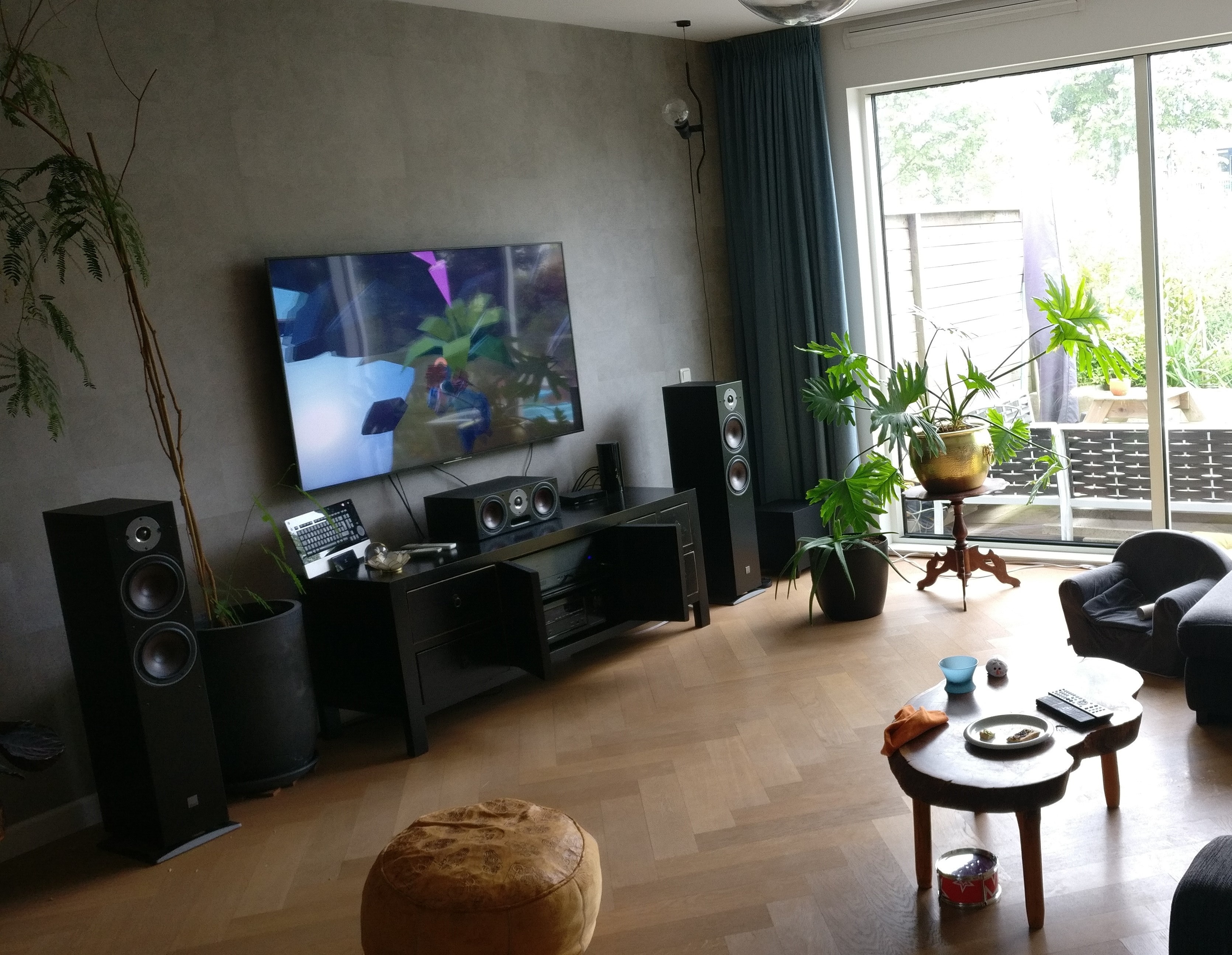

Nou.. Het werkt, alles op de receiver en arc tussen TV en receiver.. Ik gebruik niet 1 afstands maar dat vind ik prima zo. Als ik m'n TV overigens utidoe gaat alles uit, receiver ook.
In het begin ff issues met sony tv, die kon internet niet op volgens YouTube, maar Netflix deed het gewoon.
Problemen bleven tot ik m'n tijd van de tv opnieuw heb ingesteld na een factory reset..
Geluid is gruwelijk, heeeeeerlijk icm. Dali oberon setje.
Enkel de bass die lijkt niet op elke source gelijk, dat moet ik nog ff tweaken..

Iemand tips? Ligt het aan mijn ARC instellingen? Of zou een optische kabel van mijn TV naar de receiver alles oplossen?
  • soto
  • Laatst online: 27-08 08:04
Ik zou eerst ff onafhankelijk je probleem oplossen van je tv apps. Met ARC zou je tv geluid naar de receiver Hm gestuurd moeten worden. Check je instellingen van je tv iig. Daar kan je. Misschien bij audio iets instellen in de trans van tv audio of home cinema audio.. Waar je dus het laatste moet nemen. (home cinema niet letterlijk nemen, geen idee hoe het bij Samsung heet)
En je ps4, kan je niet je ps4 aansluiten met hdmi naar je tv en dan via toslink/spdif naar je receiver?
Volgens mij hoef je dan enkel je instellingen in je ps4 aan te passen qua audio out.
FD NODE 605 | Intel Core i5-10400F | Gigabyte Z490 Gaming X | Sandisk Extreme Pro M.2 1TB | EVGA GeForce GTX 970 Superclocked 4GB | 16GB 3200Mhz | FD ION+ 760W Platinum
  • Glasscar
  • Registratie: Oktober 2016
  • Laatst online: 28-08 20:16
Ben inderdaad even bezig geweest. Instellingen in tv lossen niets op helaas. Optische kabel van tv naar receiver wel. Enige nadeel is dat ik het volume op de versterker van 10 naar ongeveer 30 moet zetten om dan überhaupt iets te horen.
Ik blijf nog even studderen. Eens kijken hoe alles straks werkt met de Next box van Ziggo. Als de apps daar goed werken heb ik minder noodzaak om tv geluid via de receiver te laten werken.
  • kroegtijger
  • Laatst online: 21-07 14:56
Glasscar schreef op maandag 3 juni 2019 @ 20:35:
Dit geeft de indicatie dat ARC vanaf je TV dus niet functioneert en ik zou dan ook in je TV zoeken naar waarom dat het geval is. Wat je nu als oplossing doet werkt inderdaad wel, maar ondersteund (lang) niet alle formaten van digitale audio.
