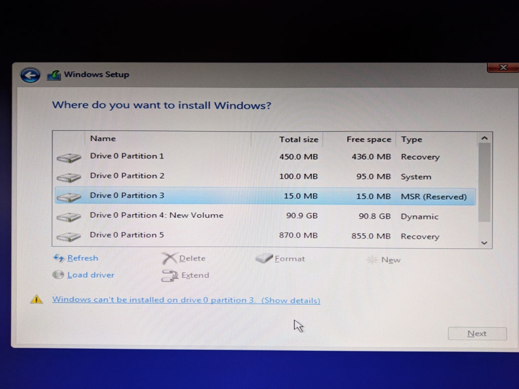

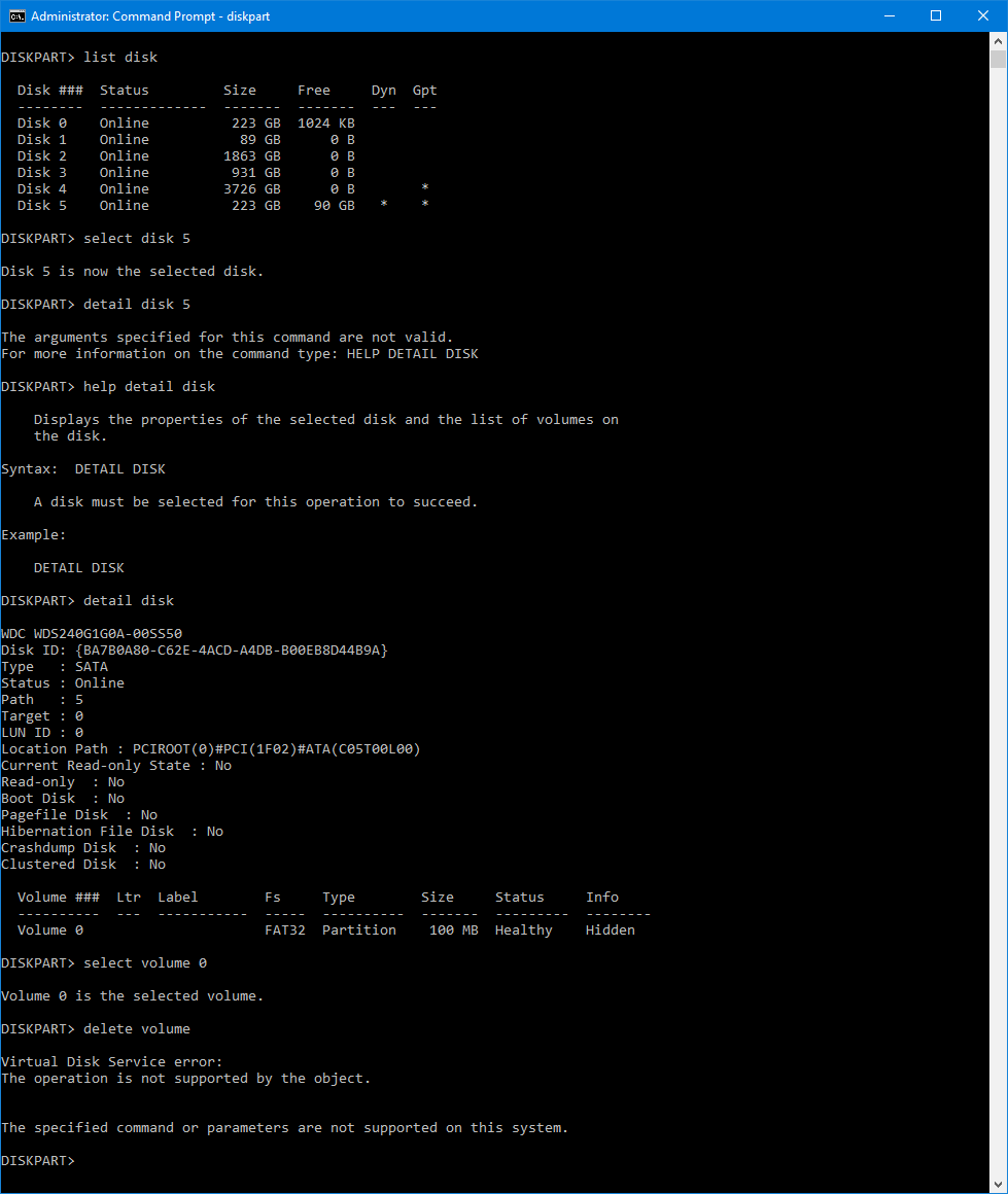

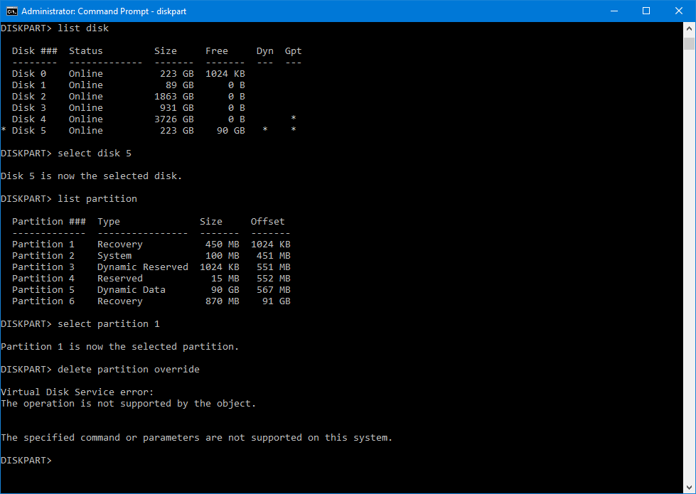

Beste tweakers, ik heb een SSD waar een oude Windows installatie op staat. Deze will ik helemaal formateren en als extra SSD gebruiken. In Disk Manager kan ik de twee normale partities gewoon verwijderen, maar er staan ook drie system reserved partities op die niet te verwijderen zijn. Het right-click menu geeft alleen 'Help' en verder niks. Ik krijg de gehele schijf met geen mogelijkheid geformatteerd. Via diskpart krijg ik de schijf ook niet leeg: diskpart1 en diskpart2. Normaal kun je via de Windows installatie tool partities verwijderen tijdens de installtie. Dit werkt ook niet. Alles is grayed out: install. Iemand tips om de hele disk te verwijderen en met een schone schijf te beginnen?

amas schreef op dinsdag 14 mei 2019 @ 19:40:
Via diskpart krijg ik de schijf ook niet leeg: [Afbeelding: diskpart1]
Ook niet met het diskpart "clean" commando?

The_Doman schreef op dinsdag 14 mei 2019 @ 19:56:
Dit heeft gewerkt! Zo simpel kan het zijn. Dankjewel _/-\o_
