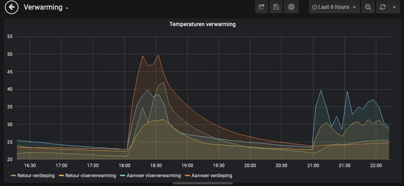

Inmiddels zijn we ruim een jaar verder. Het stookseizoen is weer begonnen en ik blijf me ergeren aan de aansturing van de vloerverwarming. Dus toch maar weer een zwengel aan dit topic, in de hoop dat er hier iemand meeleest met verstand van cv-ketels.
De cv-monteur keek me aan alsof ik gek was, want met mijn cv-ketel zou ik nooit twee onafhankelijke zones aan kunnen sturen. Dan kan wel, getuige de onderstaande afbeelding, al zij het maar één kant op.
Op onderstaande afbeelding zie je de aanvoer en retourtemperatuur van de radiatoren op de verdieping en de vloerverwarming op de begane grond.
Rond 18:00 gaat de kleine in bad en wordt de thermostaat boven omhoog gedraait (beneden niet!). De aanvoertemperatuur van zowel de verdieping als de vloerverwarming schieten omhoog. Rond 21:00 zet ik de thermostaat beneden een graadje hoger. De aanvoer van de vloerverwarming schiet omhoog, maar boven gebeurt niks. Hetgeen mij doet vermoeden dat afzonderlijk aansturen wel kan. Maar waarom doet hij het dan maar één kant op?
Afbeeldingslocatie: https://tweakers.net/i/zyXTrH3kDdHY-8nMQTqCUfoFIgM=/800x/filters:strip_exif()/f/image/gBOctS08seNkJPMcsZiTGNfq.png?f=fotoalbum_large
Voor wie het leuk vind om te lezen: plaatjes komen van een zelf geknutselde temperatuursensor. Ik heb een Wemos D1 mini geflashed met Tasmota en daar een viertal DS18 temperatuursensoren met een kabel van 2 meter aangesoldeert. Die stuurt zijn data over MQTT naar een Raspbery Pi met Home Assistant. Op Home Assistant draait Influx DB en de plaatjes maak ik met Grafana.
