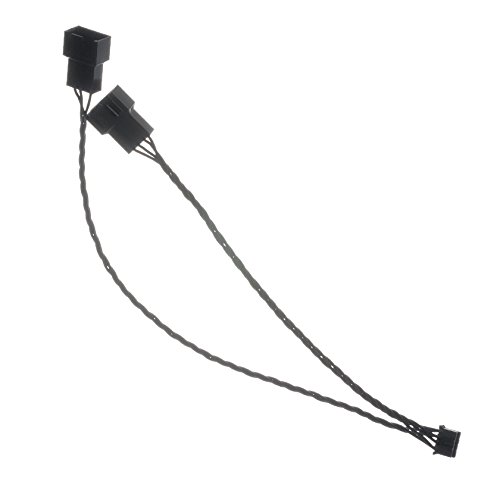

Beste medetweakers,
Ik heb moeite met het vinden van één kabel die mij de volgende oplossing biedt;
4 mini PIN/PWM naar 2 x PIN/PWM
Het lijkt wel of deze kabel alleen in de Verenigde Staten te verkrijgen is of door middel van een combinatie
4 PIN/PWM mini > 4 PIN/PWM + 4 PIN/PWM > 2 x 4 PIN/PWM
Het probleem dat zich ontstaat is dat de kabel dan te lang wordt. Het is namelijk de bedoeling om twee fans op een aftermarket koeler te bevestigen en aan te sluiten op de 4 PIN/PWM mini aansluiting van mijn grafische kaart. Zodoende is het mogelijk om de fans te besturen middels de software van de grafische kaart itt die van het moederbord.
Hopelijk is het zo duidelijk omschreven en heeft iemand dé oplossing :)
Alvast bedankt }:O

Ik ben heel benieuwd of dit goed werkt, gezien de controller dan ineens van 2 verschillende bronnen meet signalen terug krijgt. Goede kans dat daarom dergelijke kabels moeilijk te vinden zijn.

Aragnut schreef op maandag 13 mei 2019 @ 15:54:
De meeste splitters houden hier ook braaf rekening mee door het signaal slechts van 1 van de 2 fans uit te lezen.
Op de afbeelding van de door de TS gelinkte splitter kan je ook zien dat de linker slechts 3 van de 4 draden heeft.

In feite zou dat nog niet eens een groot probleem zijn denk ik. De beide ventilatoren hoeven niet afzonderlijk te werken indien de software het aantal RPM toch wel naar beneden stelt zodra de temperaturen gedaald zijn tot een X aantal graden. Correct me if I'm wrong?

Dit is helaas niet de kabel die ik zoek. Het betreft hier een normale 4 pin splitter terwijl ik een micro 4 pin aansluiting nodig heb.
