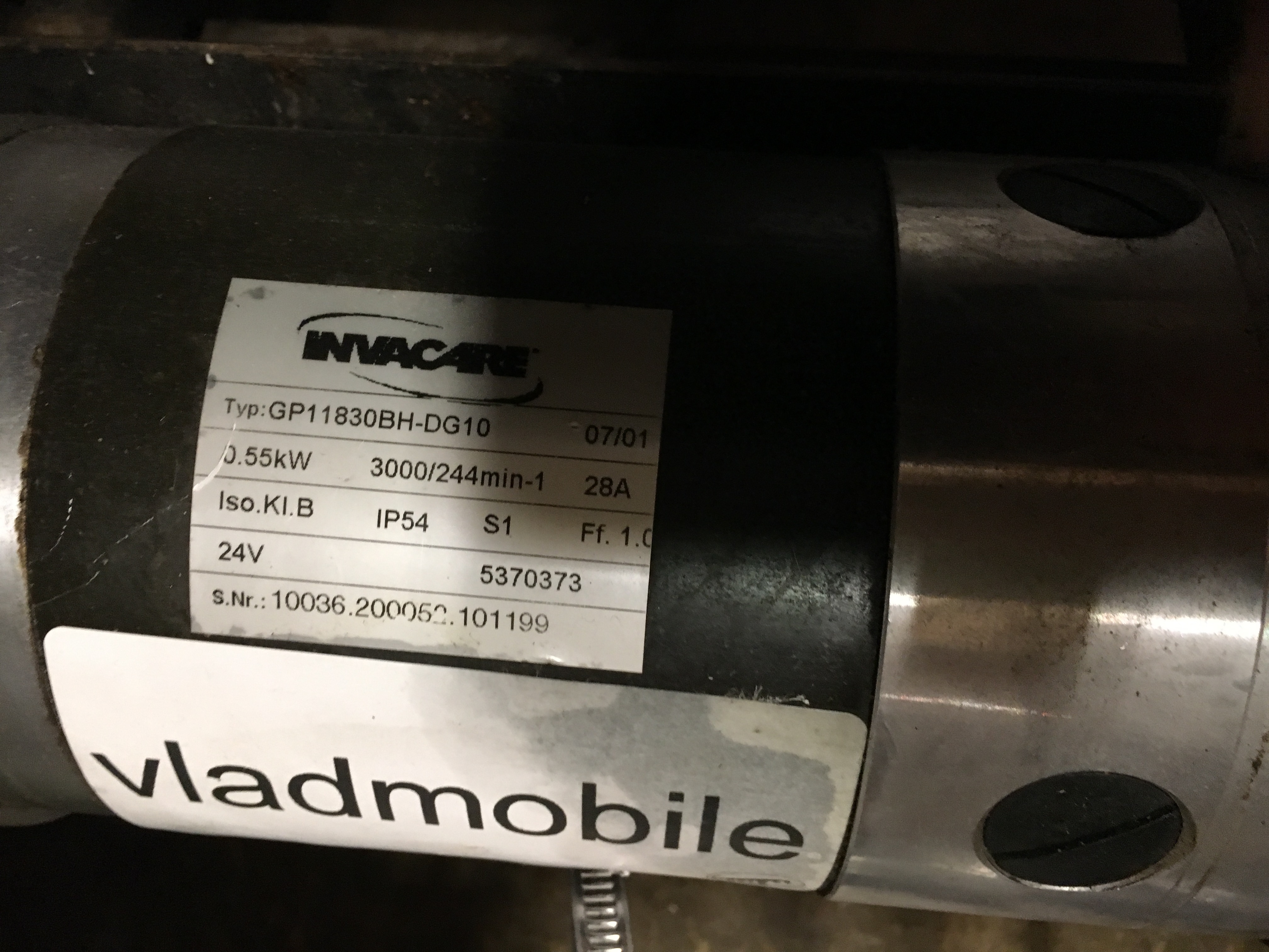

Wat voor motor is het überhaupt? Permanente magneet? brushless DC? Dat maakt nogal uit...

mcDavid schreef op zondag 12 mei 2019 @ 18:09:
Hier een foto van alle info die ik heb.
https://tweakers.net/ext/f/ioNMZgkMs4xlgzRMbIac6gcZ/full.jpg
Gok perm magnet?
  • Techneut
Tja, wat moet ik er nog aan toevoegen? Een borstelloze DC-motor zou vroeger een absolute onmogelijkheid zijn geweest. De eigenlijke motor is dan ook nog steeds een wisselstroommotor echter geïntegreerd met een elektronische schakeling zodat het geheel een gelijkstroommotor kan worden genoemd. Eventueel voorzien van een frequentieregelaar voor het regelen van de toeren.

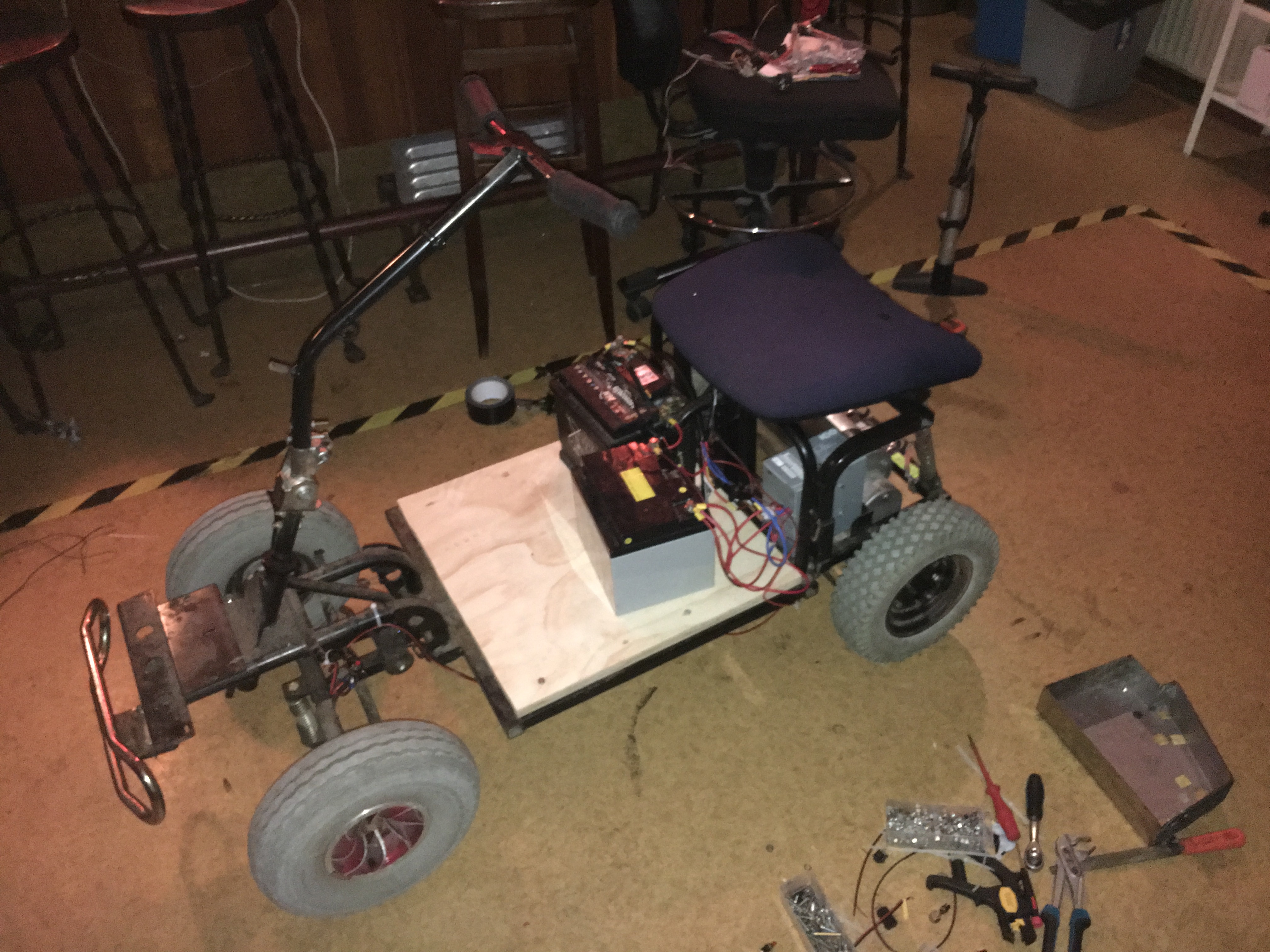

Heb hier een foto: https://tweakers.net/ext/f/XXjsChLy3bT4xoz7I7R1Lk0Y/full.jpg
Heb ik een oude atx voeding 3 relais zitten en die fan koelt ze nog ook. Inmiddels wel een 3e accu toegevoegd om de 36v te bereiken.
Als je een beetje je best doet wind mee 20 km/h wat vrij hard is op zoon karretje. :D

Waarom is dat zoon verschil dan?
Heb 3 30A 12v relais erop in parallel in dat lijkt best goed te gaan.
Worden niet warm ofzo.

Heb de controller die er origineel inzat overgeslagen en ben voor relais gegaan. I know full power maar goed. Stuk makkelijker.
