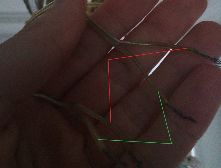

Ik heb een oude Franse kroonluchter gekocht en wil deze graag aansluiten. In het plafond zit een regulier kroonsteentje met zwart blauw. De kroonluchter heeft 2*2 draden zonder kleur. Dunne koperdraad.. Iemand een idee hoe ik deze het beste kan aansluiten ?

Ik zou zeggen voeg van beide snoeren een ader bij elkaar. en steek die in een kroonsteen.
Afbeeldingslocatie: https://tweakers.net/ext/f/cqw7PMB6BB3vIoSfvcuXMIkf/full.jpg
Wat Onbekend hierboven zegt inderdaad.

Je zal waarschijnlijk twee draden samen moeten voegen. De vraag is welke twee.
Heb je een foto van de kroonluchter? En een close up van de bedrading?

Tweelingsnoer dus.
De draadjes die aan elkaar zitten, 1 op zwart en de ander op blauw aansluiten.
En de andere twee draadjes die aan elkaar zitten moet je ook van 1 op zwart en de ander op blauw aansluiten.
Het maakt niet uit of je per ongeluk de blauw met zwart verwisselt.

Als je een multimeter hebt kan je ook even op continuïteit doormeten, maar het lijkt inderdaad gewoon op wat hierboven gezegd wordt. Polariteit maakt niet uit, want wisselstroom.

Van beide een samengevoegd en het werkt! Bedankt voor jullie hulp
