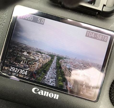

Mijn vraag
Een goeie vriendin van mij is op vakantie in Frankrijk en heeft haar 6D mee. Normaal schiet ze daar concerten mee en na de laatste keer werkte alles nog perfect. Nu ontdekte ze dat ze ineens rare dingen in de foto heeft die ik ook nog niet eerder gezien heb maar het ziet er niet best uit. Ook in live view ziet ze het zelfde. Er is echter niks met de camera gebeurt.
Hier een paar foto's waar het een beetje op te zien is, zodra ze weer wifi heeft ergens krijg ik een RAW
doorgestuurd waarop het beter te zien zal zijn.
Afbeeldingslocatie: https://tweakers.net/ext/f/fIZQfLiTg2qfKGYXsz3hlOqO/full.jpg

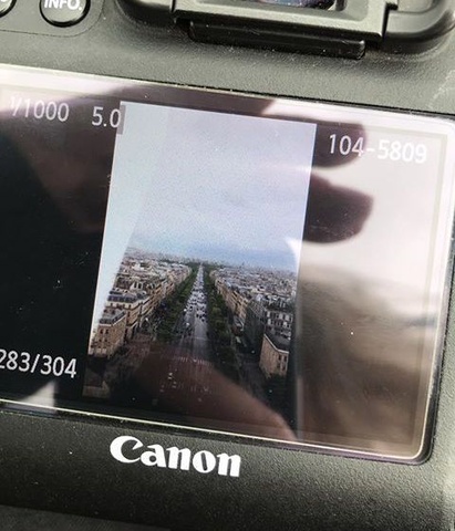

Dit is het effect als er een landschapsfoto wordt gemaakt, een donkere vlek aan de linker kant.
Afbeeldingslocatie: https://tweakers.net/ext/f/PlITrKRJpfcO2yfRVAtnsnwf/full.jpg
Dit is het effect als er een portretfoto wordt gemaakt, dan is er een witte lange vlek te zien links
Het moge duidelijk zijn dat er iets niet goed is maar misschien hebben jullie zoiets vaker gezien ;) Ik vind het ook wel vreemd dat zoiets ineens kan gebeuren blijkbaar.

Erg moeilijk te zien zo, met alle reflecties van dien. Maar kan het niet een beetje condens zijn? Ik heb jaren terug iets vergelijkbaars gehad met een rondreisje in warm en vochtig Florida en een auto met kennelijk een erg goede airco... :$ Keertje goed laten drogen en op een andere plek bewaren loste het probleem op.

Roozzz schreef op donderdag 9 mei 2019 @ 15:07:
Interesting! Ze is in Frankrijk nu (was ik vergeten te melden), maar het is een poging waard. Ze kan hem nu toch niet gebruiken.

Beide foto's lijken hetzelfde probleem te hebben. De witte vlek zit ook in de landschapfoto (bovenin, valt weg in de lucht), en de donkere vlek ook in de portretfoto (onderin, de straat doet gek).
Is het probleem ook aanwezig als er ingezoomd wordt op een foto? Het ziet eruit als een probleem met de sensor en/of sluiter. Ik zou er niet vanuit gaan dat deze camera nog betrouwbaar foto's maakt.

De witte driehoek is bovenin bij de eerste foto ook te zien, zou bijna zeggen dat de sluiter daar niet goed dicht gaat. Is er iets te zien in de body zelf?

T_knoop schreef op donderdag 9 mei 2019 @ 15:09:
Moofnor schreef op donderdag 9 mei 2019 @ 15:10:
Soepel: Wat T_knoop zegt dus :+
De sluiter zal het denk ik niet zijn als het in live view ook zichtbaar is lijkt mij. Een donkere vlek zou dan kunnen maar niks wits (overbelicht) toch?
Al hoop ik dat het de sluiter is natuurlijk ;)
Nu zie ik het ook, in beide fotos het zelfde probleem 🤔

Heeft ze wat gespeeld met de ISO, diafragma en/of sluitertijd? Bij beide voorbeelden is dat nu hetzelfde.

MRIdev schreef op donderdag 9 mei 2019 @ 16:05:
Dat denk ik wel, dit waren slechts een paar voorbeelden. Maar dit zou in principe ook niet uit mogen maken aangezien ze het zelfde ziet in live view en de sluiter dus geen rol speelt. Als het de A/D converter was dan zou je uberhaupt geen foto's meer krijgen denk ik.
Ik kan het haar eens vragen ;)

Ik zie letterlijk niks op de voorbeeld foto's maar 1 van mijn camera's heeft watervlekken in het scherm zitten. Deze zie je dus altijd (LV/video/review), totdat je de foto's bekijkt op een ander scherm (computer/mobiel/etc)

@Ventieldopje en als je LV gewoon aan hebt dat zie je al direct die vlekken in je beeld? Al voordat je een foto gemaakt hebt? Dan moet het haast wel met je sensor te maken hebben.

Het is niet het scherm want de witte driehoek 'draait mee' met de sensor. Het kijkgedeelte is normaal dus ik zou zeggen dat de sensor beschadigd is. Kleine kans op vreemd groot stuk klevend vuil. Meer waarschijnlijk: Bij die concerten deze keer een laser er overheen gegaan? https://gizmodo.com/laser...rns-a-dslr-sensor-5596508 of iets anders specifiek technisch met de sensor.
[ Voor 27% gewijzigd door Saturnus op 09-05-2019 16:32 ]
Saturnus schreef op donderdag 9 mei 2019 @ 16:28:
Gezien hoe zo'n sensor wordt uitgelezen erg vreemd dat de fout diagonaal loopt.
Is het niet een defect diafragma blad? Dat draait ook mee met de camera. Dan zou het weg moeten zijn met een ander objectief, maar kan het nog steeds optreden in live view.

Ik ben vooral verwonderd over het relatief fel afgebakende witte vlak. Ik denk dan aan de shutter die vast zit (de een "open" = wit, een ander "dicht" = vignetting-effect) of een deel ervan.

moozzuzz schreef op vrijdag 10 mei 2019 @ 16:23:
Klopt, ik heb nog geen RAW van haar ontvangen maar ik vind het er ook niet echt uit zien als digitale strepen. Ik heb ook een zooi corrupte RAWs gehad en die werden allemaal horizontaal in kolommen opgebouwd (beginnend links onder). Dan zie je heel duidelijk dat het corrupt is.
Dus mocht dit echt een kapotte sensor zijn dan vind ik dat heel bizar. Maar goed, ik zit er ook een beetje mee dat het in Live View dus net zo is schijnbaar, al kan dan natuurlijk alsnog de sluiter in de weg zitten (niet goed open gaan ofzo).

Update: volgens de winkel is het toch echt de sluiter en kost het zo'n €500 om te repareren daar. Belachelijke prijs als je het mij vraagt, hier in nederland meen ik dat het de helft is en heb ik in Limburg een adresje gevonden voor die prijs. Iemand een idee wat Rofa of Tech Repair er gemiddeld voor vragen?
