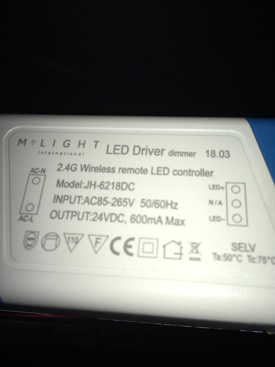

Mijn ouders hebben laatst een overkapping aangeschaft, met verlichting erin. Ik dacht al snel, die voeg ik wel even toe in Home-Assistant. Dus via aliexpress een iboxv2 besteld en instellen maar.
Nu krijg ik het alleen met geen mogelijkheid aan de gang. Ik had echt gedacht dat ik milight in mijn handen had, maar is dat wel zo? Blijkt dat dit product bij http://www.mlightinternational.com vandaan komt.

Apparaat:
Afbeeldingslocatie: https://tweakers.net/ext/f/xpswkUIbimKFqR3nO5TWHf4I/thumb.jpg

As het geen milight is, dan moet het toch wel iets zijn wat er ontzettend op lijkt. Iemand ervaring hiermee? Zou een andere 2.4ghz gateway kunnen werken?

Geen idee wat voor een apparaat dat is, maar een iBox is het niet, die ziet er namelijk zo uit: https://www.milightwinkel.nl/MILIGHT-wifi-module-ibox-2-
Op een iBox kun je ook geen leds aansluiten, is alleen een hub tussen Wifi en het 2.4Ghz (Zigbee achtige) protocol van Milight

Dat apparaat zit in de overkapping en is de ontvanger van de afstandsbediening.

aha, nu snap ik wat je gedaan hebt.
Ik denk dat je een leesfout gemaakt hebt. Het is een mlight, geen milight (de i ontbreekt). Zijn twee verschillende producten. Die mlight werkt ook op 2.4ghz, dat komt omdat 2.4ghz een vrije frequentie is, ieder apparaat mag hierop uitzenden (met een bepaalde maximale sterkte). Net zoals je veel op afstand bestuurbare auto's/deurbellen/etc op 434Mhz vind is dit ook zo'n frequentie.
Dat ze op dezelfde band zitten wil helaas niet zeggen dat ze ook hetzelfde protocol spreken. Je kan in theorie met een sniffer gaan kijken wat de afstandbediening stuurt om zo te reverse engineren hoe het protocol werkt, en dan met een 2.4ghz radio zelf wat in elkaar te sleutelen. De Milight iBox zal hier denk ik niet mee gaan werken, milight gebruikt namelijk zelf ook een eigen verzonnen protocol.
Simpel gezegd: beide producten praten in hetzelfde frequentie bereik (net zoals mensen, wij verstaan elkaar wel, maar vleermuizen kunnen wij niet horen), maar ze praten niet dezelfde taal (eentje praat Nederlands, de ander Chinees)
