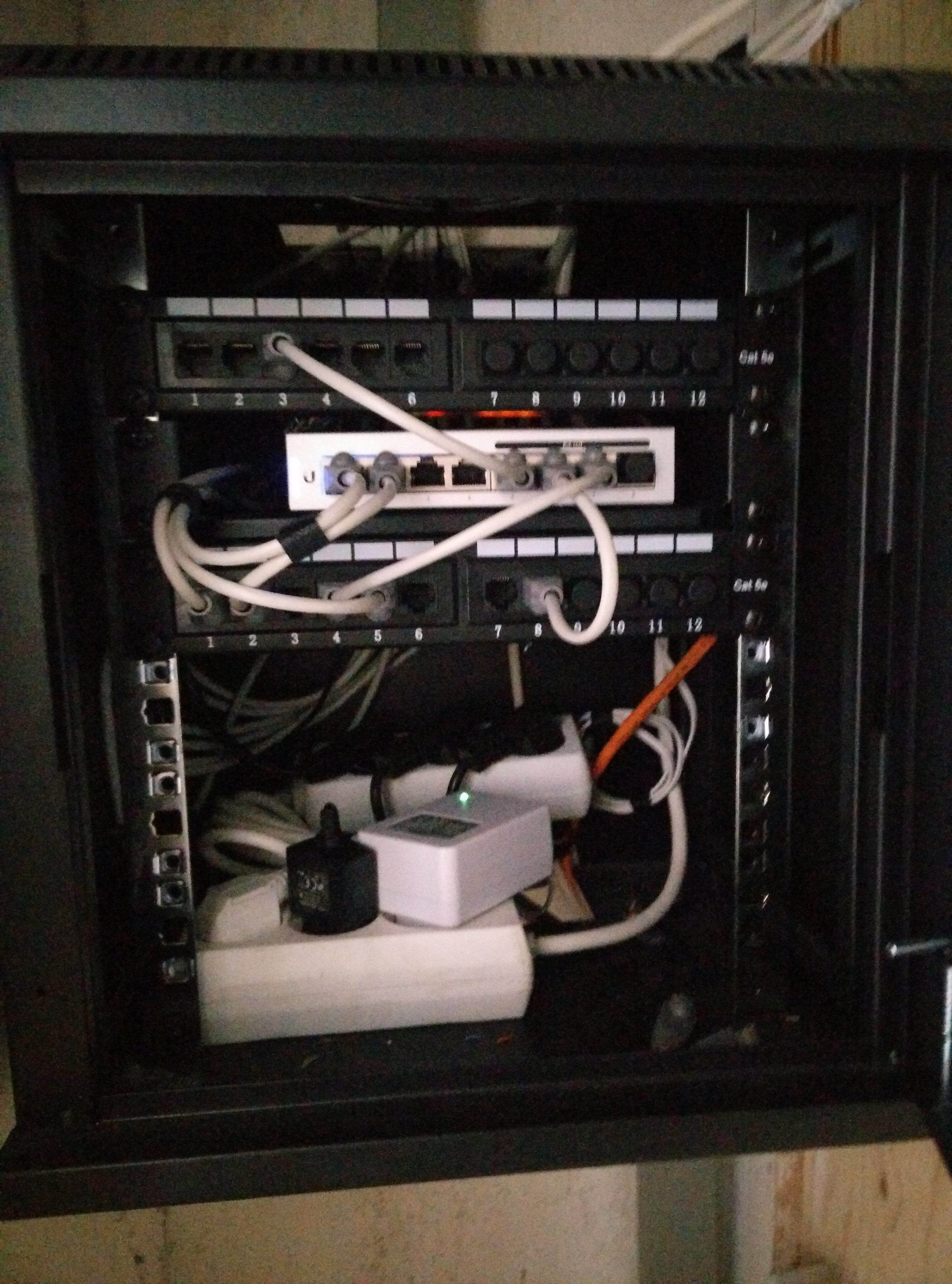

@Harmen070 i.p.v. beugels te kopen kan je ook kiezen voor een legbord:
Afbeeldingslocatie: https://tweakers.net/ext/f/C0jbJjpDIGsmzgRddvF4gAWD/medium.jpg
[ Voor 17% gewijzigd door rens-br op 09-05-2019 10:02 ]

Harmen070 schreef op donderdag 9 mei 2019 @ 10:33:
Dit zou inderdaad wel een mooie optie vinden @rens-br . Echter als ik @sentinel1984 goed begrijp past het device (23,5 centimeter) niet in de 10" kast welke 25,4cm is. Als ik kijk naar de maten dan staat hier een binnenmaat van 21,5 centimeter. Wat dus inderdaad niet gaat passen.
Je hebt helemaal gelijk, ik zie nu ook dat de 150W versie een heel stuk groter is dan de 60W versie (welke in het plaatje hierboven staat)
