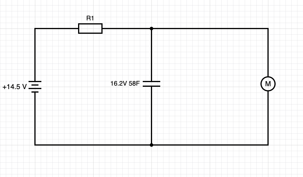

Wat moet R1 / de weerstand tussen de batterij en de condensator zijn? Deze zit er zodat de maximum ontladingsstroom van de lithium batterij niet te groot wordt.
Alle info op een rijtje:
Batterij (4 in serie) heeft 4 x 0.030 ohm = 0.12 ohm -> MAX 6A (even genomen)
condensatoren (6 in serie) hebben 6 x 0.0032 = 0.0192 ohm interne weerstand
startmotor gebruikt zo'n 90A piek (is minder volgens mij, maar ga hier even vanuit).
Mijn gedachte: klopt dit?
De weerstand door het batterij gedeelte moet 6/90 = 15x groter zijn dan die van de condensatoren.
R1 + Rbatterij = 15 x Rcondensator
R1 + 0.12 = 15 x 0.192
R1 = 0.168 Ohm.
En dan koop je er eentje van 0.18 ohm oid?
Dan ná het starten. De situatie dat de condensatoren leeg zijn (of iig een lager voltage hebben) en de accu's de condensatoren moeten opladen (worst case als de motor ook niet wilt starten -> condensatoren dalen hard, en de motor helpt vervolgens ook niet met het bijladen van de condensatoren.
Klopt mijn redenering hier?
De totale weerstand over deze schakeling is dan R1 (.18Ohm) + Rbat + Rcondensator = 0.3192 ohm
Dus R * I = U
dus eigenlijk mag er maximaal (zonder load) een verschil ontstaan van 0.3192 * 6 = 2 Volt ongeveer
Dus situatie de batterijen op 13.5 V en de condensatorenop 11.5 V.
Even simpel schemaatje:
Schakeling

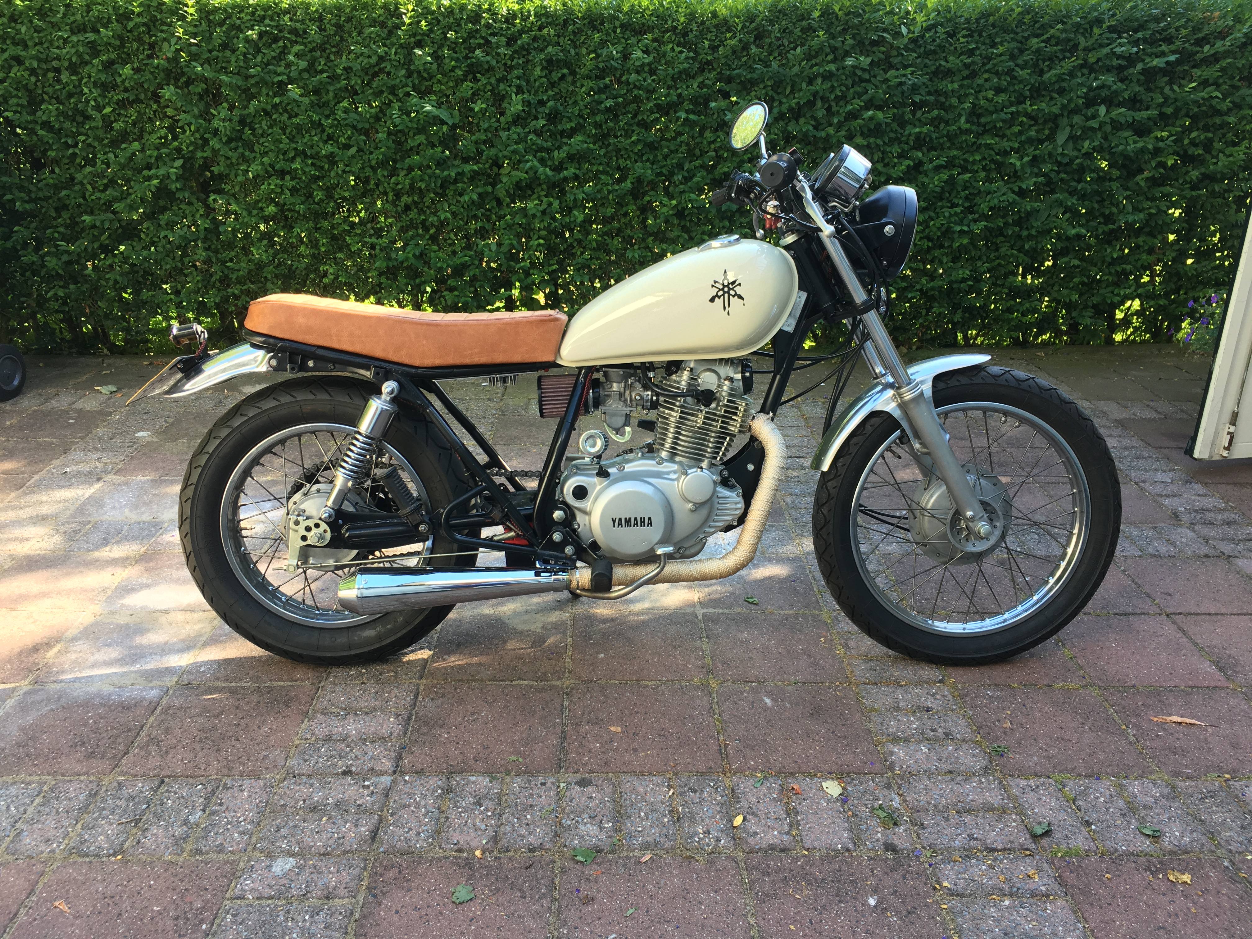

Oja: waar het dus in komt (en waarom ruimte schaars is): :D
Yamaha SR250
De accu zit op de foto onderin (rode dingetje net boven de uitlaat), maar is hier al weggehaald. De 18650 cellen komen onder het zadel.

Ik zie nergens hoe je van plan was de condensator te plaatsen en/of hoeveel ervan.
1 zo'n condensator is niet geschikt, je hebt er meerdere in serie nodig en een balanceercircuit, die condensators gaan vrij snel kapot als je boven de 2.7v komt waar ze voor gemaakt zijn.
Wat voor electronica wil je nog bij de batterijen plaatsen, dat heeft vrij veel invloed op wat je erbij plaatst.
- Niks?
- Alleen een balancer?
- Compleet protection circuit?

Ik heb t er even wat duidelijker in gezet!
6 van die condensatoren in serie geven 16.2V 58F.
4 Lithium in serie geeft 12.8v nominaal en 14.5v opgeladen / laadspanning
De LiFePO4 cellen en de condensatoren krijgen allebei (een eigen) balancer / overcharge protection circuit.
(helaas geen low voltage cut-off voor de lithium accu's, ik heb deze die ik gebruik namelijk nog liggen).
Daarnaast zit ik wel te denken om het balanceercircuitje van die condensatoren achterwege te laten tbv de plaatsing en ruimte van de condensatoren (kunnen ze mooi stuk voor stuk in het zadel worden gelegd van onderen) Gezien ik nooit de 16.2 volt zal zien (De motor levert maximaal 14.5 volt), zullen ze nooit boven de 2.7 volt komen. Wél zorgt onbalans voor het sneller slijten van enkele cellen?
[ Voor 17% gewijzigd door wout123 op 08-05-2019 23:55 ]

Dan verwacht ik dat het enige wat ertussen hoeft een beperking van de stroom is.
Dan hangt het dus af van het maximale spanningsverschil (wat nog een groot kan zijn, op een boordnet van een voertuig kan de spanning hoog oplopen, zeker als de accu eruit trekt). Denk dat die 14.5V dan behoorlijk flink hoger kan worden.

Zou iemand mij kunnen vertellen of mijn benadering van de 0.18 ohm reëel is voor een geladen toestand waarin wordt gestart? En is het dan verstandig om een grotere weerstand te nemen om het spanningsverschil ná het starten een kleiner risico te maken?
  • Tom-Z
  • Laatst online: 25-09 19:05
0.18 Ohm is verwaarloosbaar weinig. Het zal geen enkel verschil maken.
De enige bruikbare oplossing is een constant current charger. Met een weerstand ga je dit nooit voor elkaar krijgen omdat of de laadstroom onpraktisch hoog zal zijn, of onpraktisch laag zal zijn, of de weerstand op zal blazen. Je oplaadcircuit moet de condensatoren van leeg af moeten kunnen opladen omdat de startmotor ze heel snel leeg trekt.

Daar ben ik het zeker niet mee eens! 0.18 ohm is meer dan een verdubbeling van de bestaande weerstand. Ook moet je niet vergeten dat we werken met 12 volt en grote stromen
De startmotor heeft bijv een weerstand van zo'n 12 / 90 = 0.13 ohm
Het idee was ook om een 25 watt weerstand te gebruiken, klein rekensommetje geeft dat die weerstand minder dan 10 watt zal verbruiken. Overigens staat deze weerstand alleen voor de batterij. Het echt opladen gebeurt weer door de spanningsregelaar van de motor zelf, en hier zit geen weerstand tussen.
Het klopt wel wat je zegt dat het niet zo'n nette oplossing is als een CCCV oplader ertussen zetten, maar soms moet je het niet te moeilijk maken..
Daarnaast zullen die condensatoren nooit écht leeg zijn. De charts van Maxwell geven aan dat deze na 24 uur 10% zijn verloren en na 30 dagen 20%.
Gezien ze ongeveer op 90% geladen zijn bij 14.5 volt, zullen ze dus nooit echt leeg raken uit zichzelf. En ze zullen ook niet veel lager dan 9 volt komen, want dan draait de startmotor niet meer, en de lichten aan laten staan kan niet echt bij deze motor ;)

Ok, simpel rekensommetje:
Startmotor gebruikt 90A. Je condensator is 350/6=58F. Je batterijen kunnen maximaal 10A leveren, dus de condensator moet minimaal 80A leveren. Bij die stroom ontlaadt de condensator met 58/80=1.4 V/s (in werkelijkheid is het scenario nog iets slechter omdat de batterijen in het begin niet de volle 10A leveren vanwege de weerstand).
Na 3 seconden starten is de condensator dus ontladen van 14.5V naar 14.5-1.4*3=10.3V. Vanwege de 0.0192 Ohm interne weerstand van de condensatoren heb je nog een extra 0.0192*80=1.5V spanningsval. Je hebt dan een spanningsverschil van 5.7V, bij een weerstand van (0.12+0.18) Ohm is dat 19A en 108W (waarvan 65W in de weerstand en de rest in de batterij). Als je de stroom wil beperken tot 10A, dan heb je 0.45 Ohm 45W nodig. En dat is nog maar voor 3 seconden starten...
Zelfs als je maar met 40A rekent zit je na 5 seconden al aan 3.2V spanningsverschil. En met een simpel foutje van de gebruiker (motor wil niet starten) zit je binnen enkele seconden met een bijna lege condensator en (dus) een heel grote stroom door de weerstand/batterij.
[ Voor 17% gewijzigd door Tom-Z op 10-05-2019 16:23 ]

  • itcouldbeanyone
  • Laatst online: 25-09 00:57
Dus je wilt verlies gaan kweken in een weerstand van .18 Ohm ? , dat haalt meteen alle voordelen weg, kun je net zo goed op lood gaan rijden.
Waarom niet de capacitors als boost gebruiken door ze in serie te zetten met je batterij, en dan met een ideale diode, dus remstroom direct naar je condensators welke je daarna meteen als boost kan gebruiken. Dan gebruik je de volle capacitiet van je capacitor
Ik begrijp je even niet zo goed :+
Of jij mij niet :?

Je wilt ze toch paralel zetten ?
Dan hebben je condensators weinig voordeel,
Daarnaast geeft je aan dat je je battery stroom over de weerstand wilt laten lopen

itcouldbeanyone schreef op vrijdag 17 mei 2019 @ 18:53:
Ik denk dat je me niet helemaal goed begrepen hebt (het lijkt erop dat je denkt dat ik de motor volledig elektrisch wil laten rijden, niet het geval) of mijn kennis laat me hier in de steek
Het idee is om condensatoren te gebruiken om de hoge piekstroom op te vangen bij het starten, en dan vervolgens kunnen deze worden bijgeladen door de batterij (+ de motor zelf).
De batterij die er nu in zit is niet bedoelt voor stromen hoger dan 5 à 10A. Vandaar de weerstand voor de batterij om deze te beschermen tegen de hoge stromen.
Verlies is dus ook niet echt een issue, die motor wekt genoeg stroom op :)

wout123 schreef op zaterdag 18 mei 2019 @ 00:26:
Aah op die fiets, dacht dat je je rem energy zoveel mogelijk wou hergebruiken wat je wel eens ziet bij een EV
