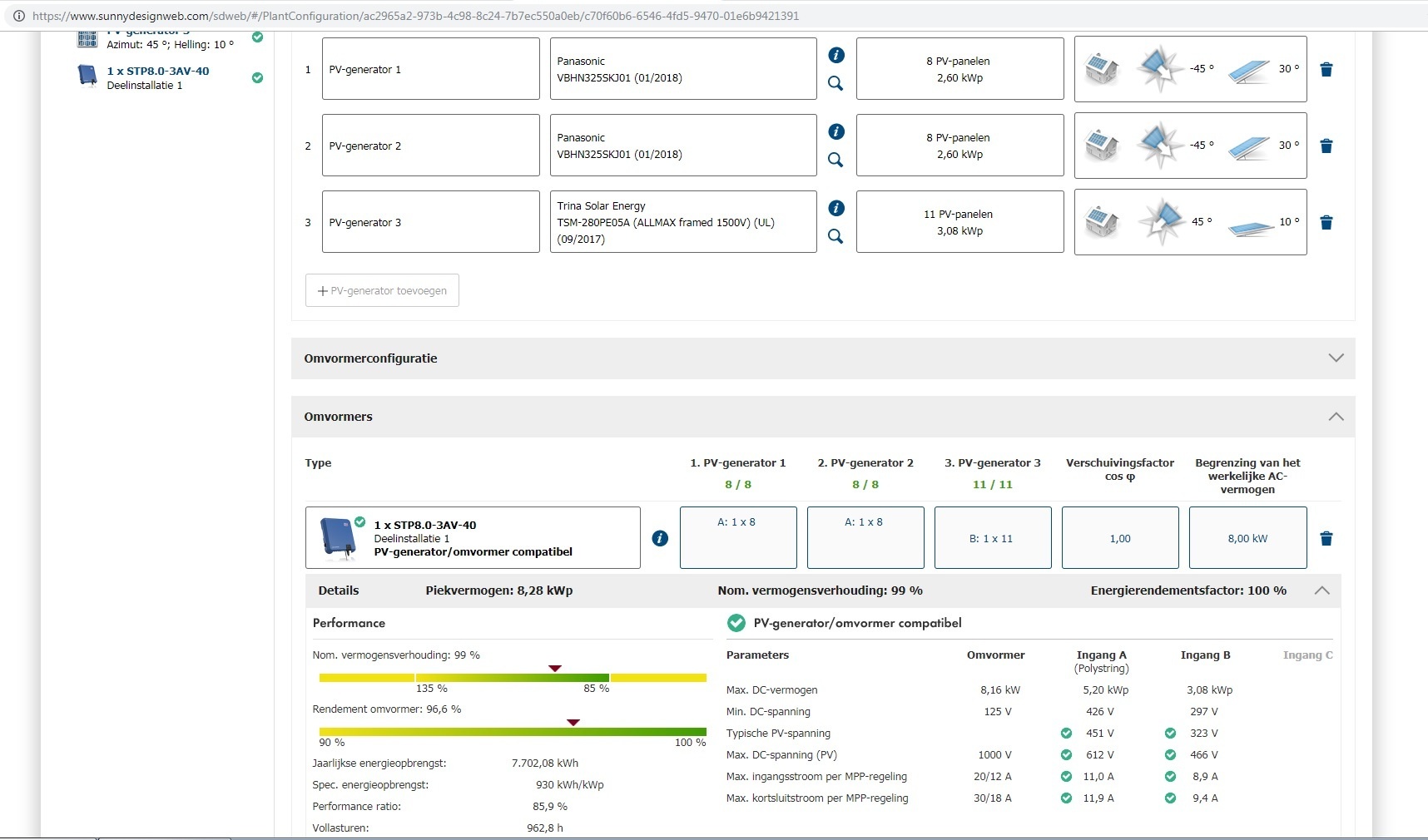

https://www.sunnydesignweb.com/sdweb/
(Kies nieuw project)

Om 8:40 is dus 1 string van 8 kuro's schaduwvrij en produceerd die voluit.
De andere string van 8 kuro's zal geleidelijk gaan produceren tot de schaduw weg is.
Nu is alleen de vraag: hoe gaat optitrac om, met 2 parallele strings van 8 op 1 mppt, waarvan 1 string lang in de schaduw ligt.
Blijf die ene string lang minder produceren tot het laatste stukje uit de schaduw is, of gaat dat geleidelijk?
Ik heb 2x 7 panasonic hit kuro, waarvan 1 string ook geleidelijk uit de schaduw gaat. (dakkapel vd buren)
Ik kan bij wijze van proef eens beide strings parallel zetten en kijken wat er gebeurt.

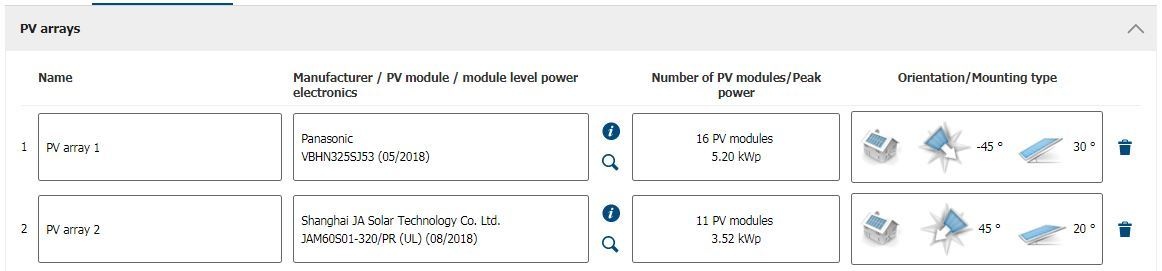

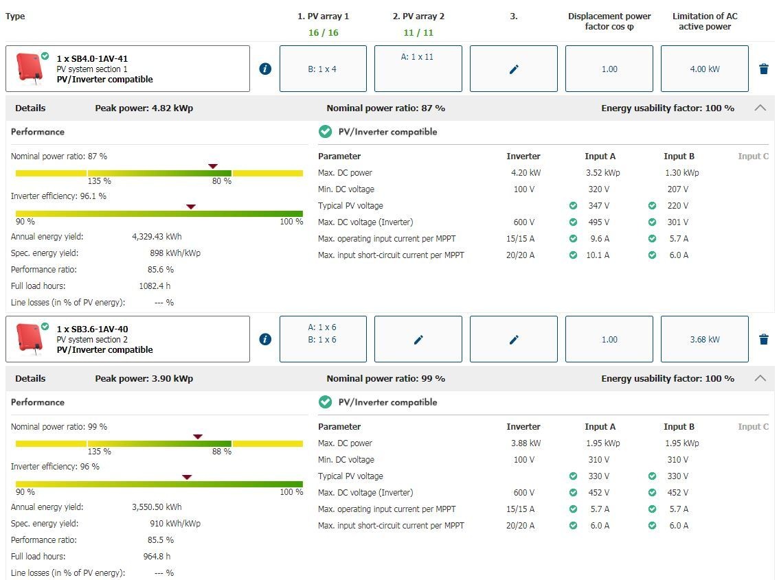

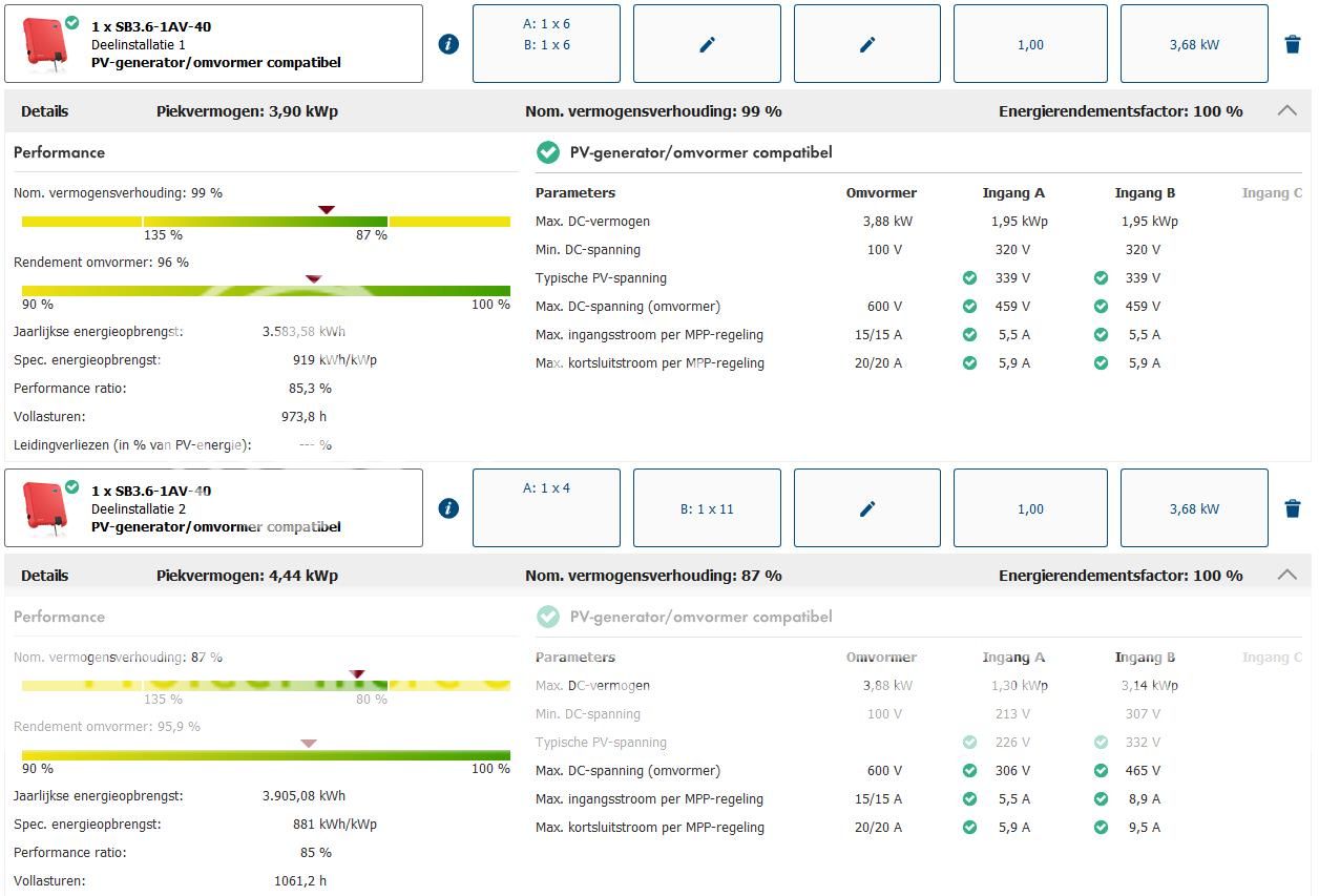

Het probleem voorgelegd aan SunnyDesign, die is veel creatiever dan wij.
rykers158-1
rykers158-2
Twee enkelfase omvormers, met in totaal 4 mppt's. En je schaduwdak is zelfs verdeeld in 3 zone`s.
De ene 4 kW omvormer kan ook 3.6 kW als je wilt, dat kost je 0.3% van de jaaropbrengst van die omvormer.

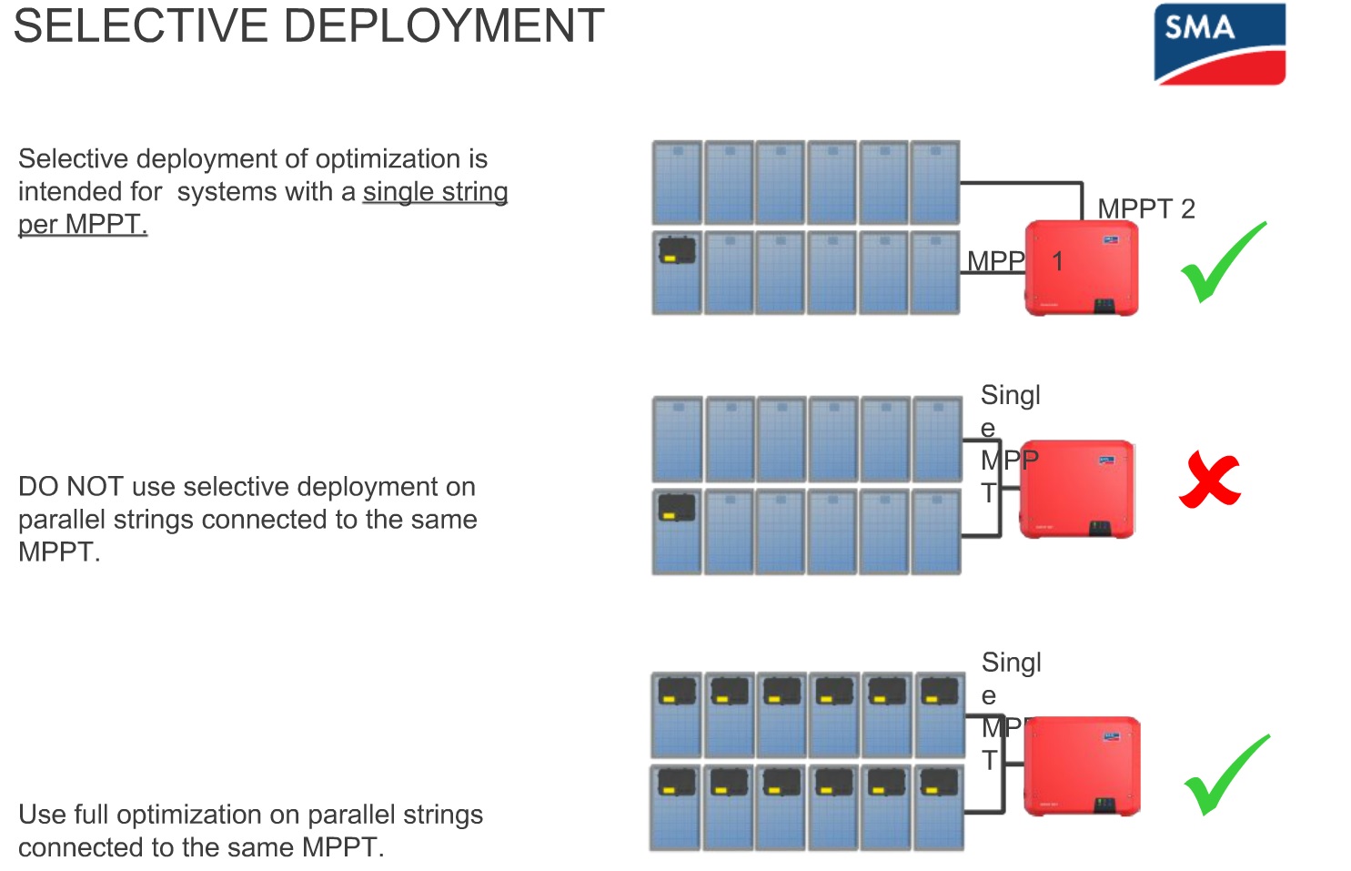

  • 205Gutmann
  • Laatst online: 22:18
Megalodon_67 schreef op woensdag 8 mei 2019 @ 20:39:
@rykers158. Ik zie dat jouw situatie vergelijkbaar is met mijn garagedak, in de vroege ochtend schaduw en gedurende een uurtje deelschaduw. Het is niet rendabel om met optimizers (of micro-omvormers) te werken voor die korte periode. Gewoon gaan voor een normale, goedkope stringomvormer. Als je alles vol legt dan alleen voor dat laatste paneeltje dat langer in de schaduw ligt een optimizer monteren.
Helaas gaat dit niet werken, indien je Tigo's wilt toepassen bij parallel strings moet je alle panelen in de strings voorzien van een Tigo optimizer.
Zie ook deze link

15 normaal formaat panelen kan ook, dat was het plan voordat ik zag dat de Panasonic panelen het dak mooier vullen door het formaat.
De oplossing met 4 strings op 2 omvormers lijkt mij wel mooi. Zou dan ook met de wat goedkopere GoodWe 1 fase omvormers kunnen. Schaduw is dan al aardig geminimaliseerd tot 4 panelen.
Of zit ik dan nog met wat opstartproblemen voor die omvormer? Vermoedelijk doen de panelen op het platte dak ook al wat mee zodra de laatste panelen op de garage uit de schaduw komen.

Anders geeft de SMA in de eigen ontwerptool wel de voorstellen. Net nog even gekeken en ze komen zelfs met een 2 panelen garage samen met 11 panelen plat dak als voorstel. Ook SMA geeft geen informatie over een maximaal vermogen per string.
Opties die ik dan nu zie (met 2 omvormers):
1) 2 keer een GW3600D-NS, 1 met 2 strings met 6 panelen, de andere 1 string 4 en 1 string 11 panelen
2) 1 keer een GW3000D-NS met 2 strings van 4 panelen en een GW4200D-NS met een string met 8 panelen en 1 met 11 panelen
3) 1 keer een GW3000D-NS met 1 strings van 4 panelen en 1 string van 6 panelen en een GW4200D-NS met een string met 6 panelen en 1 met 11 panelen
Een laatste mogelijkheid zou natuurlijk zijn 3 omvormers, maar dat wordt wel erg vol in de meterkast en ook weer wat prijziger. Ik neig nu naar optie 3, met de string van 4 panelen die dan het langste schaduw pakt.

Volgens sunny design zou dat goed moeten gaan op 2 keer een 3600watt omvormer:
Afbeeldingslocatie: https://i172.photobucket.com/albums/w29/vwt2beu/tweakers/zonnepanelen_berekening_sma_klein_zpsebtdazzt.jpg
De Growatt lijkt nu het meest interessant gezien de prijs. Enige is dat die wat betreft de stroomstrekte (10A) maar net boven die van de JA Solar string zit (9,5A). Zou geen probleem moeten zijn lijkt mij @busscherski ?
[ Voor 49% gewijzigd door rykers op 12-05-2019 15:18 . Reden: Definitief plan zonnepanelen toegevoegd en berekening sunny design ]
  • busscherski
  • Laatst online: 20-05 16:32
Dat van die stroomsterkte is geen enkel probleem.
Enige onzekerheid is dat van die asymmetrische belasting van de omvormer. Dat een SMA dat claimt te trekken wil niet zeggen dat een ander merk dat ook doet. Fijn dat je dat wilt testen, dan kunnen we er van leren.
