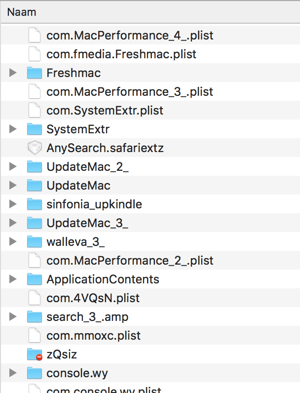

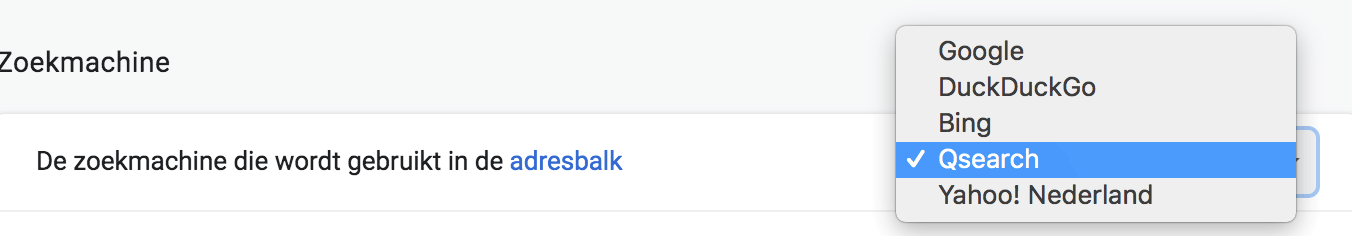

Sinds ik een installer heb gedownload voor een database-tool en ik haastig niet oplette wat in installeerde heb ik last van adware op m’n macbook.
Met Malwarebytes (free) heb ik een groot deel hiervan verwijderd, maar een deel is erg hardnekkig. De standaard zoekmachine in Chrome wordt eens in de zoveel tijd veranderd naar QSearch. Die linkt met een referrelcode o.i.d. door naar Bing of Yahoo.
Afbeeldingslocatie: https://tweakers.net/ext/f/XUyUNIASH96oOvnUAUIi1NYL/full.png
Ik heb hier al een tijdje last van en als ik een scan doe met Malwarebytes, dan vindt hij soms iets, moet ik opnieuw opstarten en heb ik een tijdje geen last meer. De zoekmachine in Chrome moet ik met de hand verwijderen. Er staat inmiddels al heel wat in Quarantine van Malwarebytes, maar toch blijft er telkens iets achter.
Afbeeldingslocatie: https://tweakers.net/ext/f/pvnnMxgVTYWEk2B6JyjffXgs/full.png
Wat ik al gedaan heb:
Ik heb in Chrome alle extensies uitgeschakeld. Toen dat niet hielp heb ik een paar bekende extensies weer ingeschakeld (Lastpass, Adblock plus)
Ik heb in hulprogramma’s gezocht naar verdachte programma’s, maar daar kom ik niets tegen.

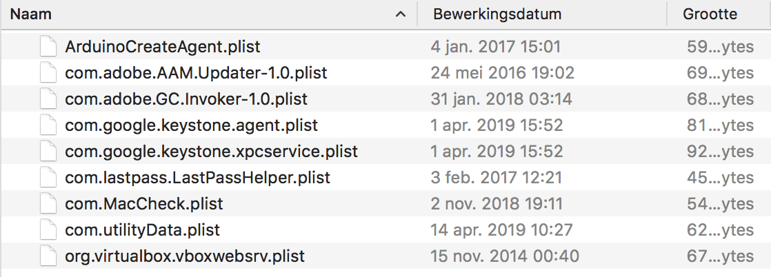

Bedankt voor je reactie. :) Ik wist niet eens dat die mappen bestonden. Ik ben niet superbekend met MacOS.
LaunchAgents:
Afbeeldingslocatie: https://tweakers.net/ext/f/td3pFW0oFIhmG4vFUkr4qI3t/full.png
Waarbij ik com.MacCheck.plist en com.utilityData.plist verdacht vind. Op die laatste vind ik bijna niets met Google.
com.MacCheck.plist verwijst in de XML naar
/Users/orf/Library/MacCheck/MacCheck.app/Contents/MacOS/MacCheck
com.utilityData.plist verwijst naar
/Users/orf/Library/utilityData/utilityData.app/Contents/MacOS/utilityData
Ik weet niet of ik ze zonder risico kan verwijderen en of dit verdacht is?

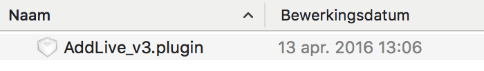

InternetPlugins:
Afbeeldingslocatie: https://tweakers.net/ext/f/9CHf1TOfshsWE24OiN2rcjMT/full.png
Als ik hier op Google, dan lijkt het een Screen sharing plugin te zijn. Die kan sowieso weg lijkt me.

orf schreef op donderdag 9 mei 2019 @ 13:17:
LaunchAgents:
InternetPlugins:
De andere mappen heb ik niet in /Library/. Ik heb (gelukkig) ook geen profielen.
Alles dat in die mappen zit, is sowieso 3rd party (met uitzondering van de /Extensions/ map, daarin zitten ook 10 default kernel extensies, deze zeker NIET verwijderen).
macCheck.plist en utilityData.plist zijn inderdaad verdacht, ik zou ze verwijderen. het ergste is dat ze behoren tot een applicatie die je zelf hebt geinstalleerd, maar deze plists verwijderen uit de launchitems voorkomt alleen dat deze worden meegestart met je systeem. Soms zetten apps ze ook gewoon weer terug als je de app zelf weer start na opnieuw opstarten.
Ik vind er op google ook verder weinig over, dus gewoon verwijderen.
Die internetplugin ook zeker wegmikken, geen zuivere koek.
Je zou zelfs, als je de plistjes hebt verwijderd en al je eigen apps werken gewoon prima, de bijbehorende mappen in /Bibliotheek/Containers/ en /Bibliotheek/ApplicationData/ kunnen mikken (of wat je verder vind in je libraries). Aangezien ze verwijzen naar de library map in je gebruikersmap, zal daar ook de nodige rommel zitten.
Je kunt met OPTION (alt) ingedrukt in de Finder op 'Ga' klikken > Bibliotheek, en daar ook de volgende mappen eens bekijken:
/LaunchAgents/
/InternetPlugins/
en duidelijk een aantal mappen zoals /macCheck/ en /utilityData/
Aangezien Malwarebytes regelmatig zaken blijft vinden zou je eens kunnen kijken of je met aanvullende antivirus apps eens wat scans kunt doen, of zoals eerder voorgesteld, een backup maken, je systeem wissen en opnieuw installeren, en alleen je documenten uit de backup terugzetten. Veel werk, zeker als je veel apps had geinstalleerd, maar dan begin je wel met een schone lei.
Overigens helpt het ook om je macOS op de laatste versie te hebben; dat voorkomt veel bekende malware om voet aan de grond te krijgen.

Geronimous schreef op donderdag 9 mei 2019 @ 14:58:
/LaunchAgents/
/InternetPlugins/
De bestanden en programma's heb ik verwijderd. Ik heb AVG gedownload en daar een volledige scan mee gedaan. Die vindt alleen dingen in de Trash en in de Quarantine van Malwarebytes. Als dit het niet opgelost heeft, dan ga ik inderdaad een reïnstall doen.
