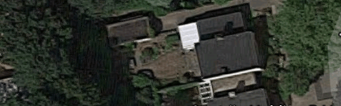

Ik ben druk bezig met mijn verbouwing maar met de zomer voor de boeg ga ik werk maken met mijn zonnepanelen.
Het dak is 9,95 lang en op de meeste plaatsen 6,30 breed 1 meter is 6,10 breed. Dit is het vlakke gedeelte.
Afbeeldingslocatie: https://tweakers.net/ext/f/Qh92xLU62xfgu2kW8YcRsldd/thumb.png
Het dak is gelegen op het zuid - zuid oosten.
Er is nog een lager gelegen dak maar dit wil ik tzt gebruiken voor een aanbouw. Tevens is er een garage maar daar wil ik nog een schuur aan vast maken en daarna pas te kijken voor panelen daar op.

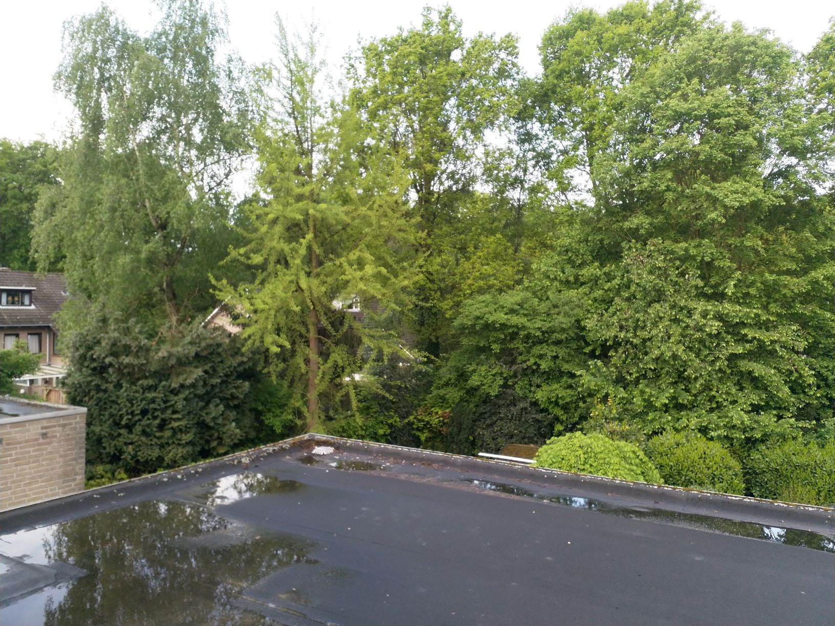

Schaduw en objecten:
Op het Oosten staat een grote boom en op het zuid westen en westen staan op 15 meter ook grote bomen op het zuiden is het voor 100de meters vrij.

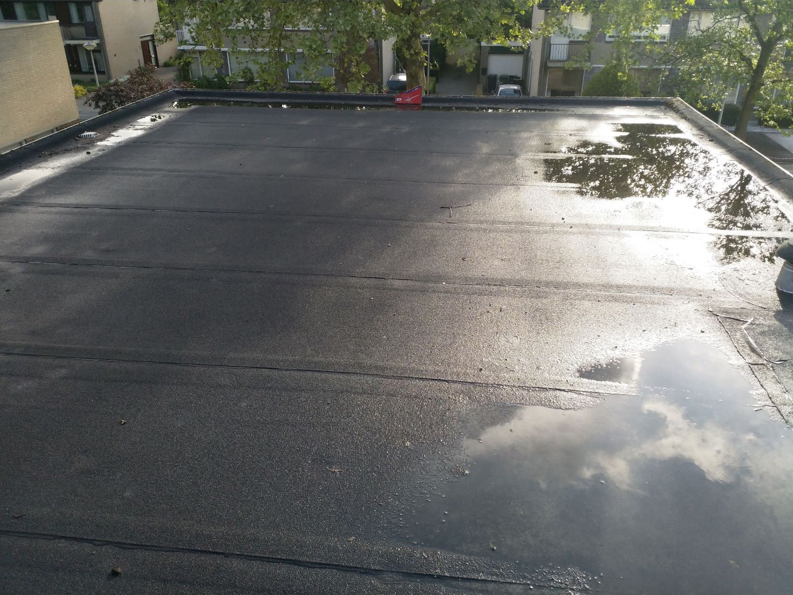

Oosten genomen op vrijdag om 9 uur 's ochtends om kwart voor 10 was er geen schaduw meer op het dak.
Afbeeldingslocatie: https://tweakers.net/ext/f/GMZjJBBj5qIYz5pnw4TvFtym/thumb.jpg
Westen:
Afbeeldingslocatie: https://tweakers.net/ext/f/3JVbUCMbxQhY3JtWK9cYVvkd/thumb.jpg
ik weet niet hoelaat ik hier schaduw van krijg omdat ik er nu meestal niet meer ben na 6 uur.

Ik snap de schaduw nog niet volledig maar met die schaduw van bomen zou ik Solaredge geen schande vinden. Daar win je een stuk meer mee dan met een SMA ipv Chinese omvormer.
Je mag in de luchtfoto nog even een rechthoekje om de daken tekenen en erbij schrijven welk dak wat is.
Ik neem aan dat je 3 fase hebt?
Als je het budget hebt zou je een 8 kW SE kunnen nemen met oostwest en die 375 Wp panelen met P404's.
Dan verwacht ik ondanks de schaduw nog ongeveer 0.7×27x375=7000 kWh in een gemiddeld jaar.
Een meer bescheiden systeem kan natuurlijk ook, maar die schaduw lijkt me niet niets.

Ik heb vanavond pas weer Photoshop maar op de Google foto zie je rechts onder het dak er boven klein dakje wat lager ligt en later nog een uitbouw op komt. Links achter staat mijn garage.

Mijn schaduw is dus alleen voor 10 uur en na 7 uur op zijn minst. Maar ik ben er de afgelopen tijd nooit geweest na 6 uur.

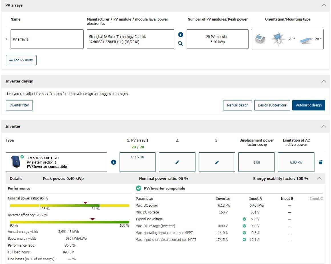

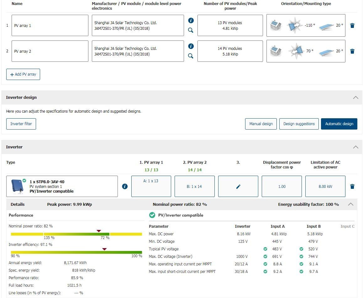

Ik heb 2 situaties voorgerekend met de SMA design software. Sunnydesign.
Een oost-west geval en een zuid geval.
Dit is de geschatte opbrengst voor Nederland zonder schaduw.
Ik kon net niet de juiste panelen vinden dus denk er even 5 Wp per paneel bij.
Oostwest heb ik even 9.99 kWp genomen en dat levert op jaarbasis zonder schaduw 8172 kWh (818 kWh/kWp)
Zuid 6.4 kWp en 5991 kWh / jaar. (936 kWh/kWp)
Zuid kan nog iets steiler, en dan levert het net weer een fractie meer op maar dan passen er waarschijnlijk weer minder panelen of heb je meer balast nodig.
Begrijp je de screenshots die ik heb bijgevoegd?
