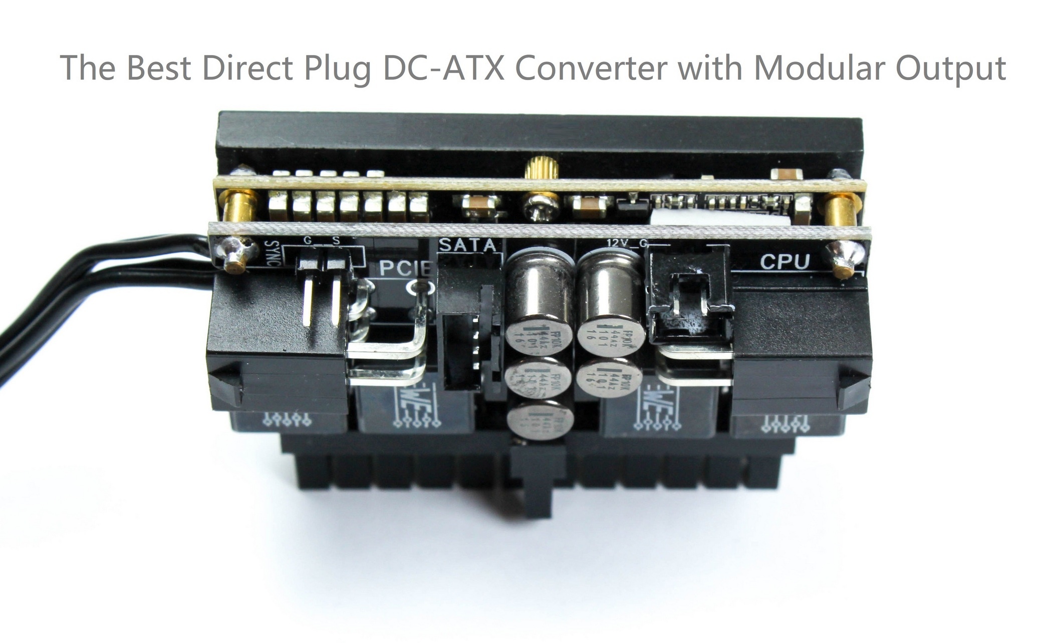

https://s3.amazonaws.com/...KT+Dynamo+Mini+Manual.pdf
Er zit maar één 5v aansluiting op het board en dat is de onderste pin van de vier pinnen waar "SATA" bij staat.
Dit is echter een JST b4b-xh-2 connector. Je zou hier met wat handigheid zelf een jst b4b-xh2 naar molex kabel van kunnen maken. De volgorde van de pinnen komt overéén met een molexplug.
https://www.conrad.nl/p/j...n-4-ehr-4-1-stuks-1217309
(vergeet niet de pinnetjes er los bij te bestellen)
Let op dat de connector officieel voor max 3A gecertificeerd is.

Kijk ik echter bij de Dynamo mini tech specs dan zie ik staan dat deze molex en sata heeft als output:
Outputs: 22-pin, SATA/MOLEX, 4+4 EPS, 6+2 PCIe
https://www.sfflab.com/products/kmpkt_dynamo_psu
Dat geen optie?

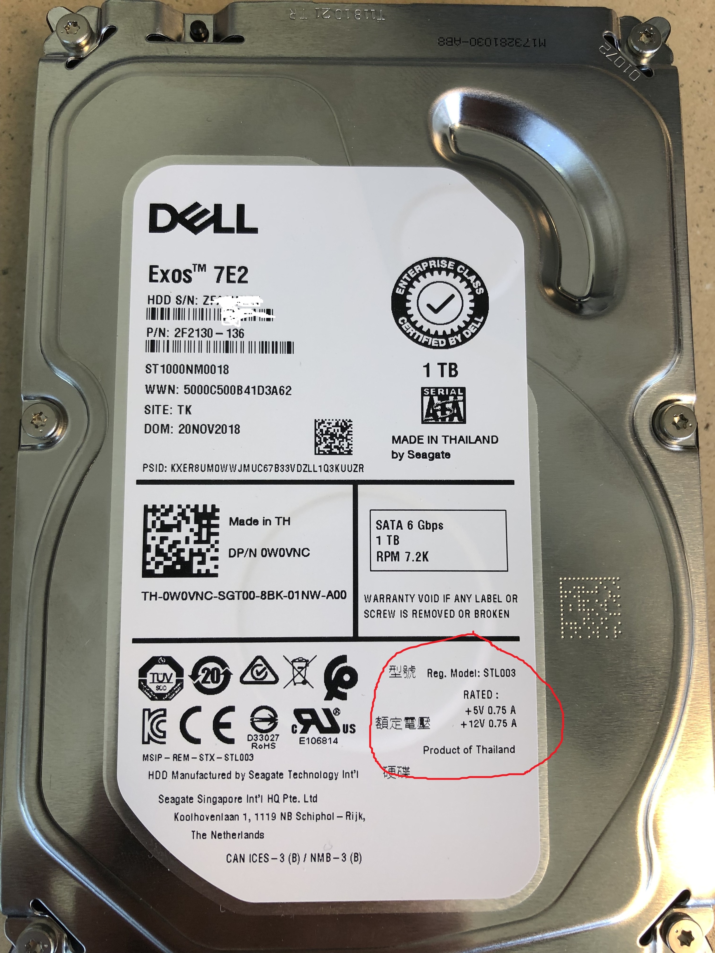

  • skdevil
  • Laatst online: 06-09 07:06
Kaalus schreef op dinsdag 14 mei 2019 @ 11:03:
Vaak staat er zowel een 12V als 5V rating op de schijven. De 12V is voor de motor, de 5V voor de logica. Het DC > DC downsteppen van de 12V naar 5V op de schijf zelf is onnodig en inefficient als deze al uit de PSU komt.
Klopt inderdaad!
Afbeeldingslocatie: https://tweakers.net/ext/f/WxPSanE3nku20umd5IM8oTpN/thumb.jpg
Dat geen optie?
Om die reden had ik hem inderdaad ook besteld echter heeft hij alleen sata geen molex.

Bedankt! Ik zal eens kijken of iemand dit soort kabels wellicht al compleet verkoopt nu dat ik weet welke connector het is.
Als ik het goed gelezen heb verbruikt een HDD maximaal 500+650mA. Uitgaande hiervan zou ik met 4 schijven boven de 3A komen.
  • skdevil
De leverancier van deze PSU heeft aangegeven dat er geen kabel met molex connectors bestaat en dat hetzelf maken of verloopstukjes gebruiken de enige optie is.
Ik zit alleen een beetje met het punt dat er maximaal 3A over deze kabel heen mag gaan (ondanks dat er 4 SATA power aansluitingen op zitten)
4 harde schijven trekken deze 3A volgens mij vol"?
