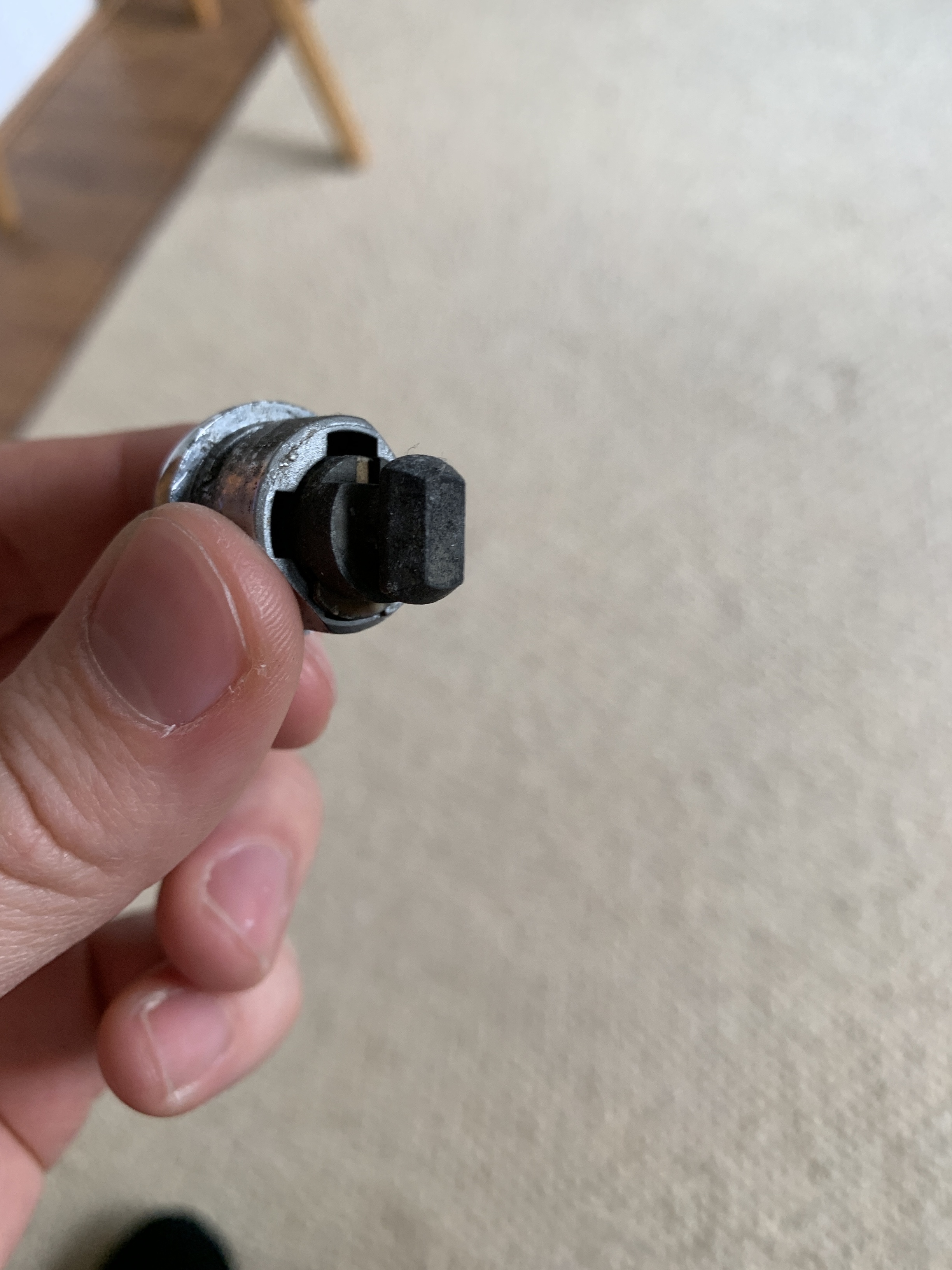

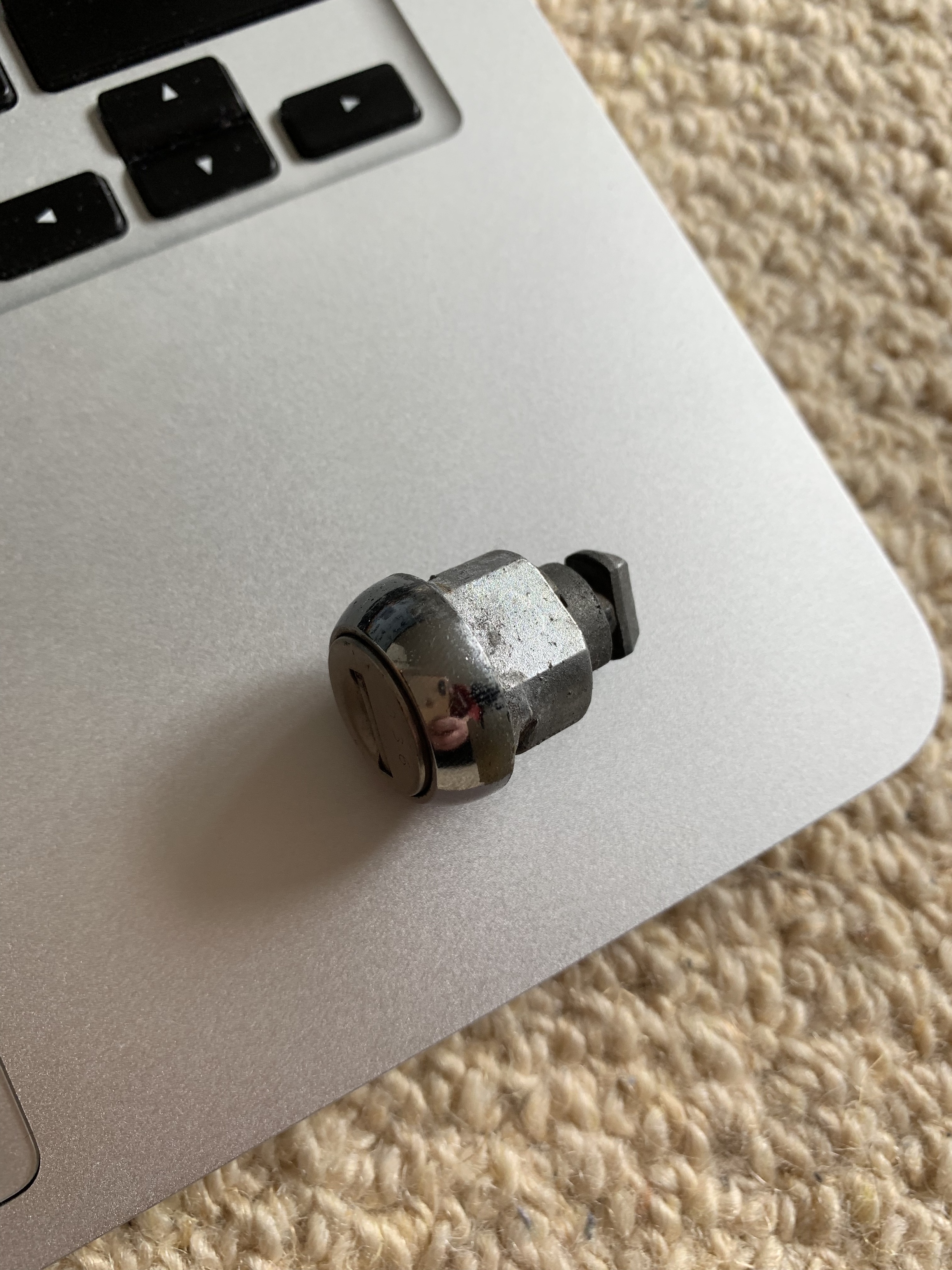

Beste Tweakers,

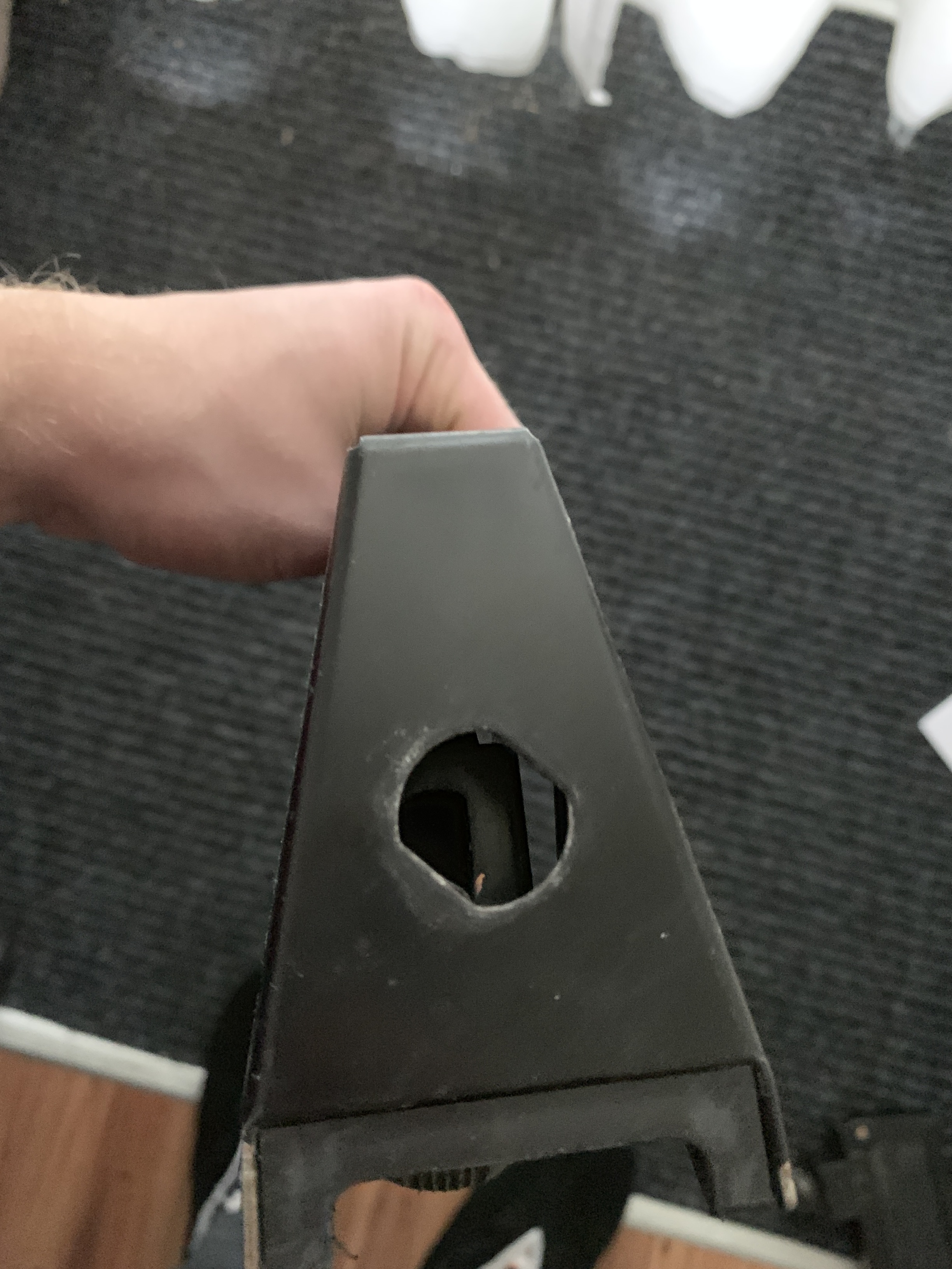

Bij de kringloop heb ik een merkloze skidrager gekocht, echter zat hier geen sleutel bij. Ik heb het slot weten te verwijderen en wil hem graag vervangen, maar ik weet niet wat voor slot dit is.
Het gat waar het slot in moet is niet helemaal rond en het slot zit vast met een klemmetje.
Het enige wat ik kan vinden zijn brievenbussloten (maar die zijn te groot ivm het draaibare “armpje”) en Thule one-key sloten (maar die zijn helemaal rond en passen dus niet).
Iemand het verlossende woord?

Klopt! Zo’n soort slot is het ook, alleen in dit geval is die sluitlip dus heel klein, een normaal bureauslot/nok slot past dus niet.

sluitlip is te modden natuurlijk, waar komt hij uit eigenlijk?
  • Maxman1850
Dan moet ik inderdaad maar even op zoek naar eentje die ik aan kan passen, maar leek me dat deze variant ook vaker gebruikt wordt.
Het slot klikt in een rechthoekig gat, daar wordt bij het omdraaien van de sleutel het rechthoekige lipje van het slot in horizontale stand gebracht, waardoor hij dicht komt te zitten.

De slotbehuizing zit volgens mij vast aan het sleutelgat zelf. Veel cilindervormige sloten die voorbij komen inderdaad, maar weinig die ook twee afgeschaafde kanten hebben.
Op het slot staat de code 036, maar verder kan ik nergens een merknaam of andere tekst vinden (op zowel slot als drager) dus weet ik niet waar ik verder moet zoeken.
Thule sloten hebben een code die met een N begint, reservesleutels voor Thule zullen dus niet passen vrees ik.
