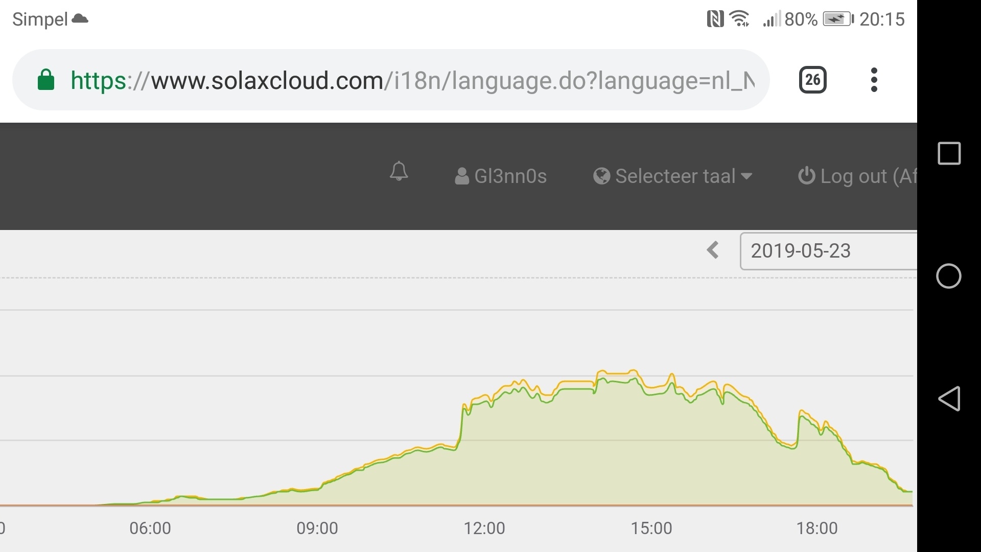

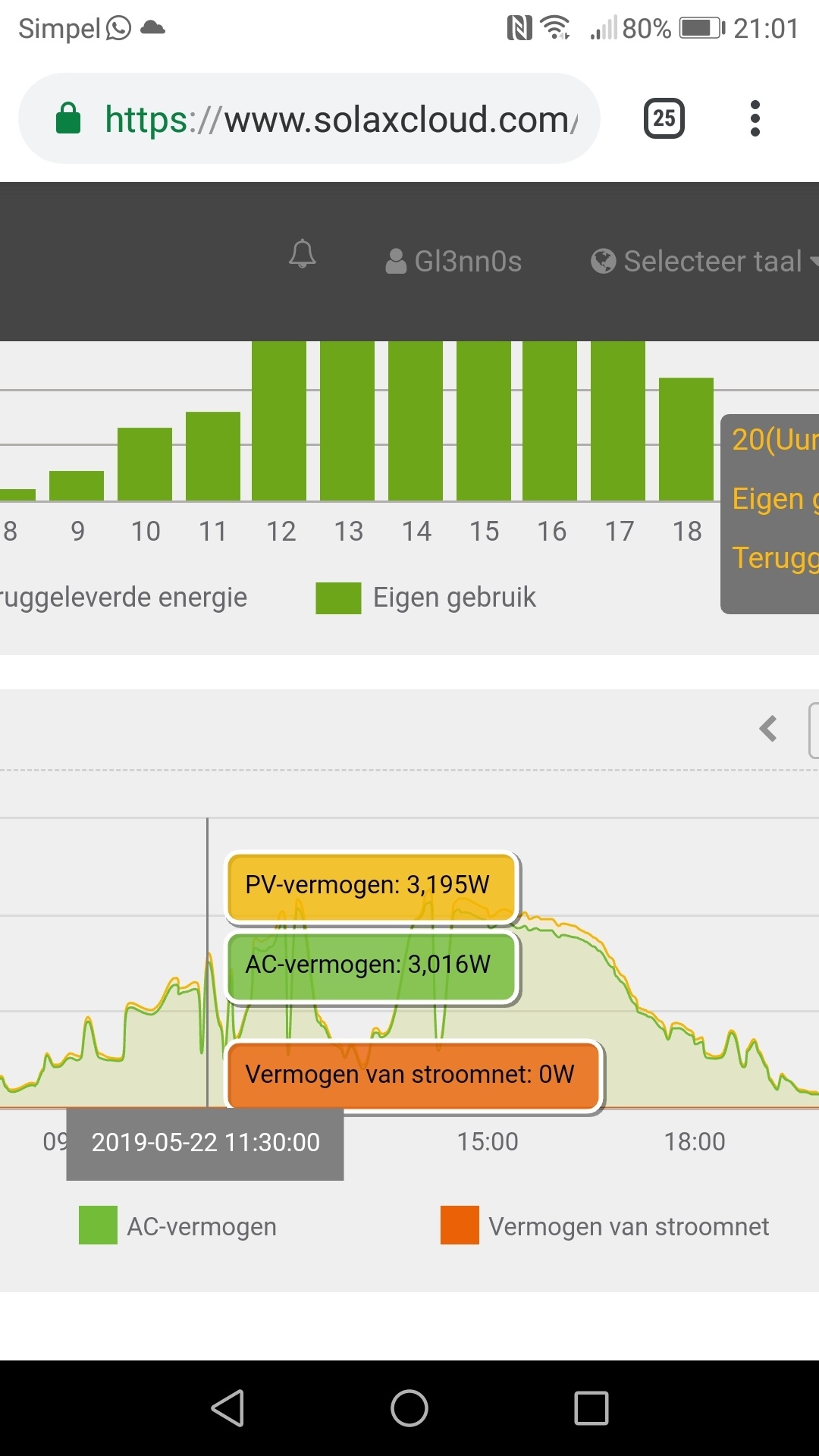

@teacher Bedankt voor je reactie. Hoe kan ik foto's uploaden, zodat het via Tweakers ingevoegd wordt? Ik kan namelijk nog geen foto's uploaden in mijn foto album. Zal zo nog een foto posten en een grafiekje via externe site.
Het is gelukt zo te zien 😊 Vanaf 17:30 heb ik een tweede rare knik. Dit is helaas een cv pijpje van de buren dus daar kan ik helaas niks aan doen. Gelukkig hersteld ie zich daarna wel weer.
Afbeeldingslocatie: https://tweakers.net/ext/f/uGJX1Cnipwa3iT9EXenG7cUg/full.jpg
Hier de foto van de enorme kachelpijp:Afbeeldingslocatie: https://tweakers.net/ext/f/EkxDkbkObcfnthq9hr5K3C9U/thumb.jpg
Vandaag zit ik nu op 27,1 Kwh met eigenlijk de hele dag sluierbewolking. Dus op zich niet slecht 😊
Om af te sluiten, het verplaatsen van de twee panelen naar rechts boven plus de Tigo optimizers heeft wel ze effect. Eerst had ik pas vanaf 13:30-14:00 of twee maanden geleden nog later pas volle opwek. Nu dus vanaf 12:00 uur.

Hier nog een grafiek van gister toen er echt stapelwolken waren i.p.v. sluierbewolking:Afbeeldingslocatie: https://tweakers.net/ext/f/2OkxpAJ38ssEZ7JLQZITH0zK/full.jpg

@JoKo Bedankt voor je reactie. Wordt gewaardeerd. Al zou die een meter korter zijn bij mij, dan kom ik nog makkelijk boven de nok uit hij staat al zowat op de nok.
Maar dat ik gister tussen 10:30-12:00 meer opwek had kan dus komen door de stapelwolken/reflectie, i.p.v. vandaag minder met sluierbewolking? Blijkbaar gedragen de optimizers zich dan ook anders?
