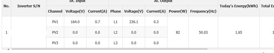

Sinds een tijdje hebben wij zonnepanelen. Nu valt de opbrengst wat tegen op 5 panelen van 250 p.s.
600 kW per jaar ongeveer.
Ik weet echter niet hoe het geinstalleerd is serie of parallel.
Op de site van trannergy zie ik de omvormer en PV1 - 3.
Zouden dit er niet 5 moeten zijn? Zie hiervoor het screenshot.
Afbeeldingslocatie: https://tweakers.net/ext/f/tYGwqwUHBpOyakJF0H1br3yu/full.jpg
  • AUijtdehaag
Uitgaande van 60 cell panelen van 31 Vmpp, heb je 164/31 = 5,2 panelen (5 dus)
Die 5 zitten in 1 string op PV1. Zou dus moeten kloppen.
Maar het kan dat je schaduw hebt, of niet richting het zuiden?.
(edit: of omvormer te groot/string te klein en daardoor wat slechter rendement)

De omvormer lijkt een 3 fase of geeft de site dat gewoon standaard weer?? wat is het type nr van de omvormer
  • No Hands
  • Laatst online: 14:36
PV2 en PV3 zijn voor de andere trackers, die zijn niet aanwezig of niet in gebruik.
L2 en L3 zijn voor de fases die je niet gebruikt want het is een enkelfase omvormer.

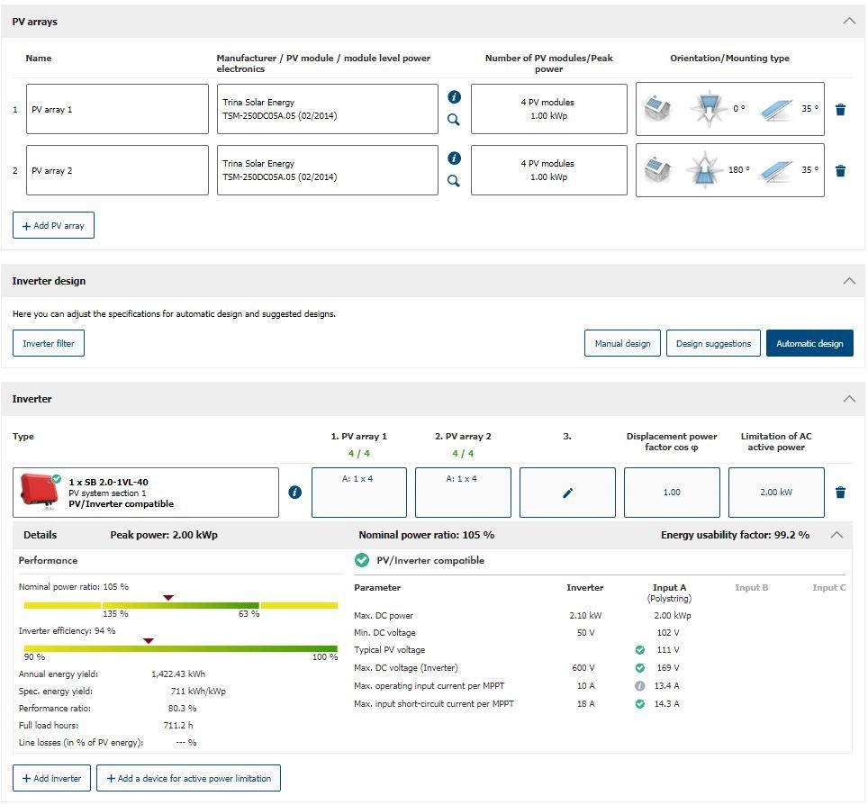

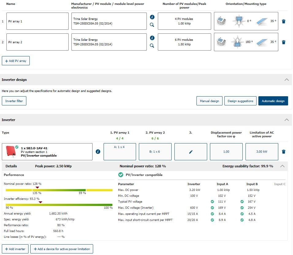

Het idee van @canonball leek me wel goed, dus ik heb het even nagerekend met een omvormer met 2 trackers. Jouw omvormer heeft maar 1 tracker, dus de plaatjes die ik schiet zijn wel relatief efficient.
Let wel op: de kortsluitstroom is bij deze hellingen zo`n 14.3 Ampere. Ik maak uit de manual op dat de limiet bij 12A ligt dus het zou de omvormer om zeep kunnen helpen.
Bijgevoegd een plaatje met 4 zuid om 6 noord en een plaatje met 4 zuid en 4 noord.
Sunnydesign lust namelijk geen 2 van deze panelen in een string, dat lijkt jouw omvormer wel te kunnen. (het zou overigens best kunnen dat je omvormer in de praktijk toch niet om kan gaan met een string van 2 panelen, dus dan wordt het plan van @canonball niet wat)
Als helling heb ik even 35 graden aangenomen. In jouw geval is platter beter.
Nexxexium_4-6
1682/2=841 kWh/jaar. (Dit is wat je ongeveer zou halen met micro omvormers)
Plan van @canonball haalt 1422/2=711 kWh met een single mpp tracker parallel.
Nexxexium_4-4_2
De opbrengsten die ik noem zijn overigens van een matig jaar, afgelopen jaar was geweldig. Dus als je daarvoor corrigeert had je eigenlijk zo`n 550 kWh geproduceert. Dus het plan van @canonball levert je zo`n 30% opbrengst op zolang de omvormer nog regelijk werkt met een stringlengte van 2 en niet doorgebrand raakt.

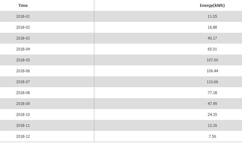

Dit is wat de trannergy rapportage zegt over 2018. Of dat allemaal wel klopt. Geen idee.
totaal van hieronder is 626
