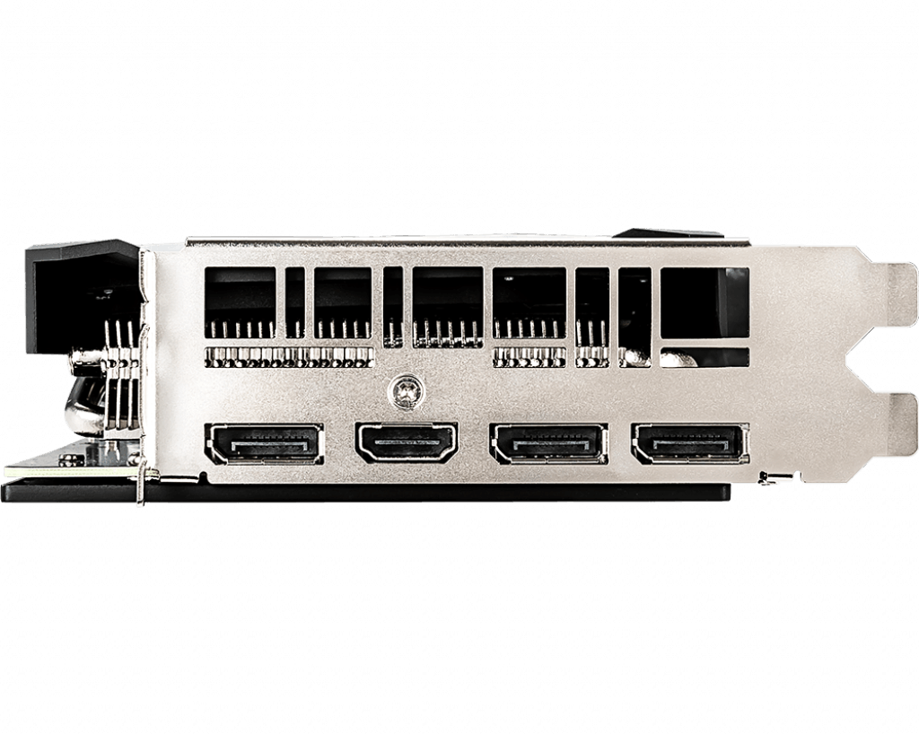

Ook nog een oud 20" 1080p scherm dat ik als eventueel als 2de scherm zou gebruiken (VGA aansluiting)
Waar wou je die op aansluiten dan? ;)
Afbeeldingslocatie: https://tweakers.net/i/ef-ewQU9bAAZdBjPEgpeoD5t81M=/i/2002445122.png
