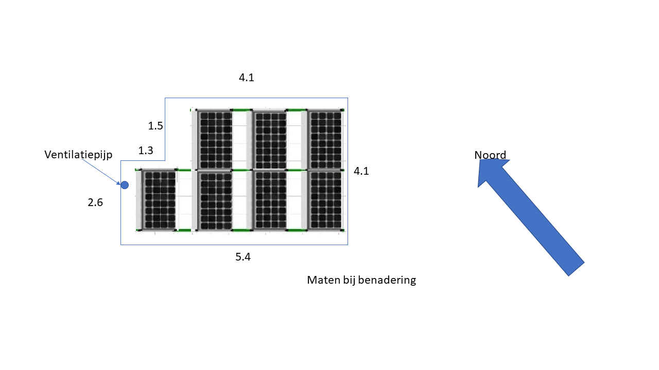

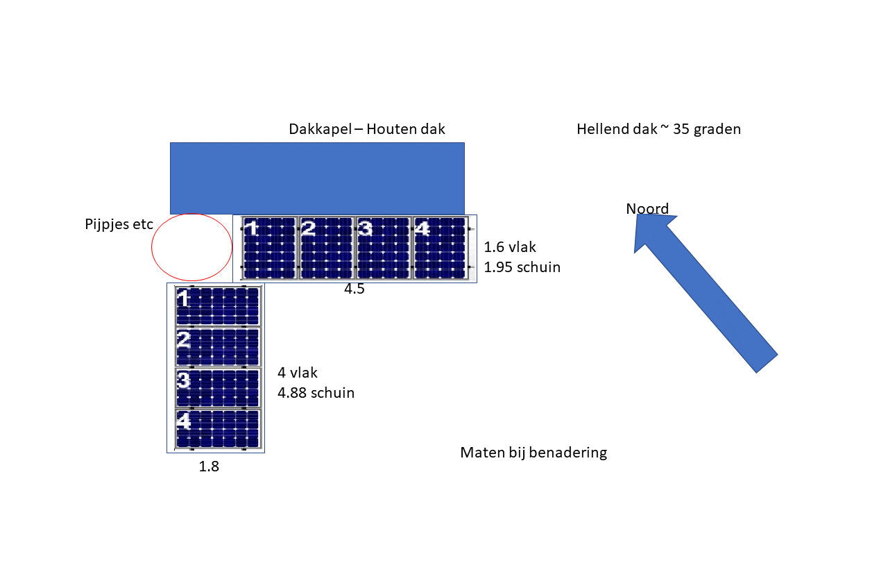

Ik heb even wat digitaal gemeten vergeleken met wat inpandige tekeningen. Deze maten zijn zo goed als ik ze kan maken voor het platte gedeelte. Ik verwacht dat deze met een nauwkeurigheid van ongeveer 10cm zijn.
Ik zal vanavond wat nauwkeuriger tellen voor het schuine gedeelte en de maten op een foto projecteren.
Verder heb ik de helling van het dak bepaald, die zit op ongeveer 35 graden.
https://www.dropbox.com/s/6do5uqspn4qwa6b/Slide1.PNG
https://www.dropbox.com/s/66yca1yrdfpnxcx/Slide2.PNG

Ik zie nu pas dat je wat tekeningetjes gemaakt hebt.
Je schuine dak ligt dus zuid-oost? (ipv zuid-west) Of staat de noord-pijl verkeerd?
nee noordpijl staat, goed, zuid-oost it is... Misschien wel zuid-oost-oost
Noordpijl staat fout... dak is zuid-west georienteerd, noordpijl moet 90 graden naar links draaien. Sorry voor de onduidelijkheid.

Zoiets?
Schuindak naar zuid-west, 8 panelen, 1650 x 992, clickfit (evo)
Afbeeldingslocatie: https://tweakers.net/ext/f/ZLTXkDZVmgdYUh7UWAQ3JHEq/thumb.png
Platdak naar zuid-oost 7 panelen, 1650 x 992, flatfix fusion
Afbeeldingslocatie: https://tweakers.net/ext/f/utRUEcDmNT1NhNCHFIjflYRh/thumb.png
Zo heb je spreiding over de dag heen.
Hoe hoog is het ventilatiepijpje op het platdak? Edit: niet meer belangrijk
Edit: Oh nou toch zuid oost......
aangepast
[ Voor 16% gewijzigd door AUijtdehaag op 29-05-2019 16:57 ]

Ik twijfel een beetje over het platte dak, ik denk erover met het schuine dak te beginnen en evt later uit te breiden.
Het schuine gedeete had ik ook ongeveer zo uitgedacht. Thanks!
