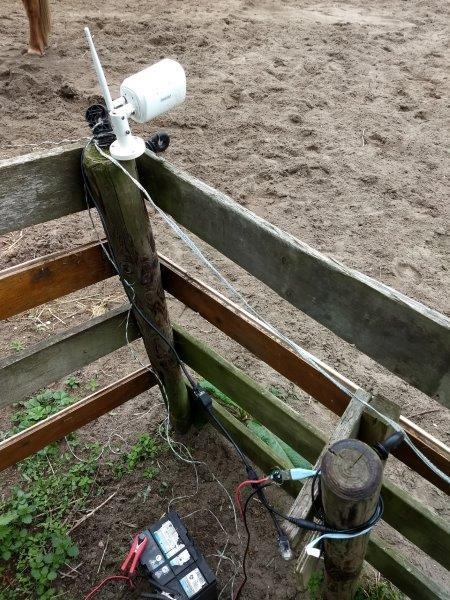

Ik heb een Eminent EM6355 IPcamera die ik vrijstaand in de wei met wifi wil verbinden met mijn netwerk, ong 200m ver.
Van een grijs verleden heb ik nog twee Engenius EOC5611P accesspoints waarmee ik indertijd mijn netwerk over 1 km op 5G kon uitbreiden.

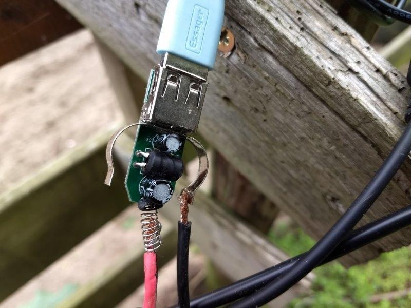

Ik heb een USB aansluiting voor de auto omgeprutst naar een voeding met een autoaccu voor de camera, die werkt. Maar nu blijkt dat de camera alleen 2G pakt, en de Engenius levert daar maar een kort bereik (20 m) op het 8021b protocol.
Wat te doen, andere camera, ander accesspoint?

Idee van Jan-man trekt. Ik ga prutsen met de tweede Engenius
Hier de huidige, wel werkende stand van zake:
proefopstelling
Met de prutsvoeding
prutsvoeding
