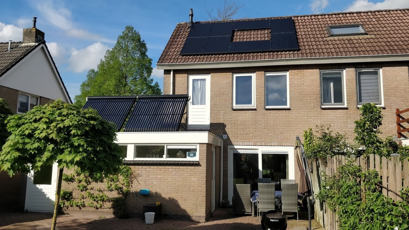

Beste medetweakers,
Vorig jaar hebben we een groot dakraam vernieuwd en laten verplaatsen van ons schuine dak op zuid-west naar de noord-oost kant. Op de zuid-west kant lagen al 8 zonnepanelen (geïnstalleerd in 2016 door de vorige eigenaar) van het type: TSM-265 DC05A.05. Door de extra ruimte die is ontstaan met de verplaatsing van het dakraam, kunnen we nu 2 extra zonnepanelen kwijt op het dak (yay! :*) ).
Ik heb afgelopen week de toenmalige installateur (ivm garantie en service overeenkomst) gevraagd om een aanbieding te doen de huidige set uit te breiden met 2 panelen, én om een nieuwe omvormer aan te bieden die past bij de "nieuwe configuratie".
Ons dak ligt zoals gezegd op ZW, met een dakhelling van 39 graden. Doordat onze buurman afgelopen maart een grote berk gekapt heeft is er geen enkele schaduwwerking. De installateur die ik heb benaderd komt nu met de volgende offerte:
"De set wat ons advies zou zijn bestaat uit het volgende pakket;
- 2x Astronergy 275WP all-Black
- Solar Edge SE2200H 1 fase
- 10x Solar Edge Optimizer
- Geheel nieuw montage systeem in zwart afgewerkt
- Nieuwe bekabeling en stekkers voor alle panelen
- Demontage oude systeem en montage van het oude hergebruiken met aanvulling van het nieuwe
Dit kunnen we aanbieden voor € 3200,= incl. btw."
Als uitleg voor de kosten omtrent het nieuwe montage systeem en de bekabeling draagt men het volgende (volgens mij prima advies) aan:
"Belangrijk waarom een nieuw montage systeem, we kunnen niet garanderen dat we het mooi strak op het dak krijgen als we een deel nieuw doen en een deel hergebruiken van het systeem. Een deel van het systeem moet los en kan door weeromstandigheden zo vast zitten dat we het niet heel los krijgen en daardoor toch meer moeten vervangen dan nodig is. Dat maakt ook dat we misschien extra vaal kosten krijgen waardoor er meer uren in gaan zitten dan begroot en dat geeft veel verassingen achteraf, dus kunnen we gezien risico en iets meerprijs beter een nieuw montage systeem aanbieden. Daarnaast moeten we sowieso alles los hebben omdat het geheel moet schuiven en dus alles moet verplaats worden. Daarnaast heb ik ook de bekabeling meegenomen in dit verhaal omdat de meeste risico’s in de connectors en bekabeling zitten en bij het loshalen mogen ze niet hergebruikt worden en moeten er sowieso allemaal nieuwe connectors aan."
Ik heb het gevoel dat dit ZWAAR overpriced is, en daarnaast vind ik (niet gehinderd door enige kennis) het aanbod van 10 optimizers zonder schaduwwerking redelijk overbodig.
Wat vinden jullie?

@WeirCo
kun je een foto plaatsen van je huis/dak/panelen.
kunnen we hier even mee schatten wat je nodig hebt.
(en een detail van je bevestiging spul, welk merk/systeem is het)

Bedankt voor de info, met de post van @antonboonstra is het me wel duidelijk dat een "zwaardere" omvormer weinig nut heeft. Nog los van het feit dat de installateur me kennelijk écht een oor wil aannaaien. Fijn om te weten dat ik iig de omvormer niet overbelast of anders verniel door er 2 extra panelen op aan te sluiten.
Het bevestigingsmateriaal bestaat volgens mij inderdaad uit clickfit spul. Deze dakhaken worden gebruikt: https://www.sun-solar.nl/...-40-50-mm-breed-51-63-mm/.
Ik denk inderdaad ook dat ze gewoon geen zin hebben om de werkzaamheden uit te voeren. De foto van het dak staat onderaan deze post.

@WeirCo
Ik had juist met de installateur gesproken dat SolarEdge in mijn optiek geen meerwaarde zou hebben door het ontbreken van schaduwval op de panelen, en ik heb geen interesse om elk paneel apart te kunnen monitoren. Dat waren namelijk de twee belangrijkste eigenschappen die hij aanhaalde om z'n verkooppraatje te houden...
Afbeeldingslocatie: https://tweakers.net/ext/f/KpDsubLnV9sgdQxnHz9Io6dJ/thumb.jpg
Ik ga in ieder geval even broeden op een vernietigende e-mail terug naar deze club, valt me vies tegen.

Señor Sjon schreef op donderdag 25 april 2019 @ 10:24:
De installateur rekent gewoon een hele nieuwe installatie minus de panelen/rails die er al ligt. Maar gelijk weer SolarEdge erop? Ik was fan van het systeem, maar het wordt nu zo ontiegelijk gepusht, dat ik er wel een afkeer van begin te krijgen. Zelfstandig nadenken over systemen is er niet meer bij bij installateurs.
Zonet de factuur van het systeem wat er nu ligt nog even nagekeken. Zat in 2016 op € 3000,- voor een hele set... Idioten... 8)7

Zonder 6 panelen los te halen en te verplaatsen past er maar 1 tussen. En nu ligt het er netjes strak op dus ik begrijp dat ze het zo ook weer achter willen laten. Zelfs als je de omvormer en Solar edge niet doet heb je gewoon veel arbeid te pakken voor 2 panelen.
En met hele stukken rails zal het nog netter worden en dan moeten ze er allemaal af.
Met dan de recente verhalen over de connectoren is dat toch ook een goed advies.
