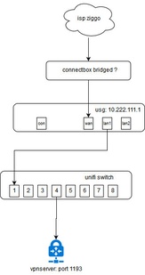

Sindsdien werkt alles behalve port forwarding :z .. Plaatje van mijn huidige situatie:
Afbeeldingslocatie: https://tweakers.net/ext/f/6csdBqZY8SsqHSDTtDgqaLt2/full.jpg

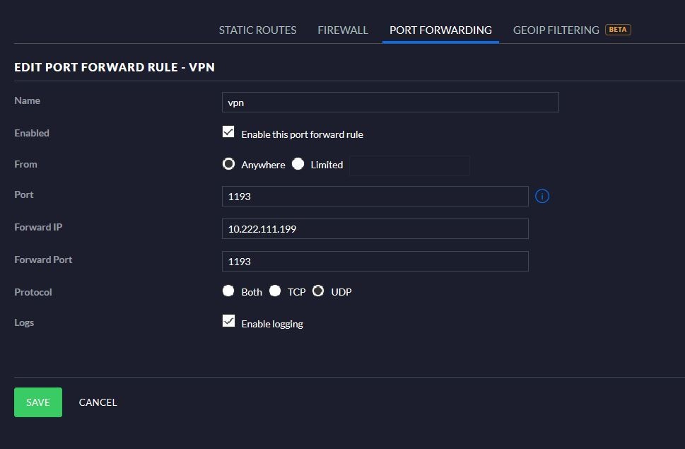

firewall rule:
Afbeeldingslocatie: https://tweakers.net/ext/f/BjSxwfAUtj8kumikvVkgGyrB/thumb.jpg

Helaas is het ip adres van de vpn server nog steeds 10.222.111.199. Wat ik vooral zo gek vindt is dat het portforwarden eerst wel lukte. Pas na het installeren van de connectbox en rebooten van de USG weigert ie.
Ik heb met ssh ook nog gekeken in de json files op de USG en daar staan de rules zo te zien wel in.
@HKLM_ check, die staat op Anywhere

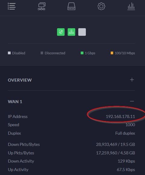

Ik zag in de WAN instellingen van de USG echter het ipadres van de connectbox en dat vond ik een beetje verdacht: ik dacht dat ik daar bij het oude Arris modem 0.0.0.0 zag staan. Ik zal als ik straks thuis ben daar even een screenshot van plaatsen, misschien dat iemand met een USG en een connectbox even kan kijken wat hij daar heeft staan..

heb je alleen poort 1193 op UDP nodig ? Openvpn roept ook iets over 443 TCP?
welk ip adres heeft je USG gekregen? vanaf je internet (eerste XXX.XXX.xxx.000) voldoen wellicht al)
checkken via Devices - USG - WAN1 , IP Address.
[ Voor 50% gewijzigd door Paradox op 24-04-2019 17:36 ]

Je ziet in de controller bij WAN dus geen publiek IP? Te achterhalen door bv naar www.whatismyip.com te gaan. Als je modem/router in bridge staat zou het IP van die website dus overeen moeten komen met wat je in de Controller ziet.

Hier mijn WAN gegevens, dus inderdaad geen public ip, maar het modem ip en het lampje is wit.
Duidelijk: ik ga bellen met ziggo.
Ontzettend bedankt, scheelt me weer flink wat zoeken ;)
Afbeeldingslocatie: https://tweakers.net/ext/f/qjotTofJ9D4lJhJqPrnJWkNa/full.jpg
Net gebeld, staat inderdaad toch in router modus.
Nogmaals bedankt voor de hulp allen!
