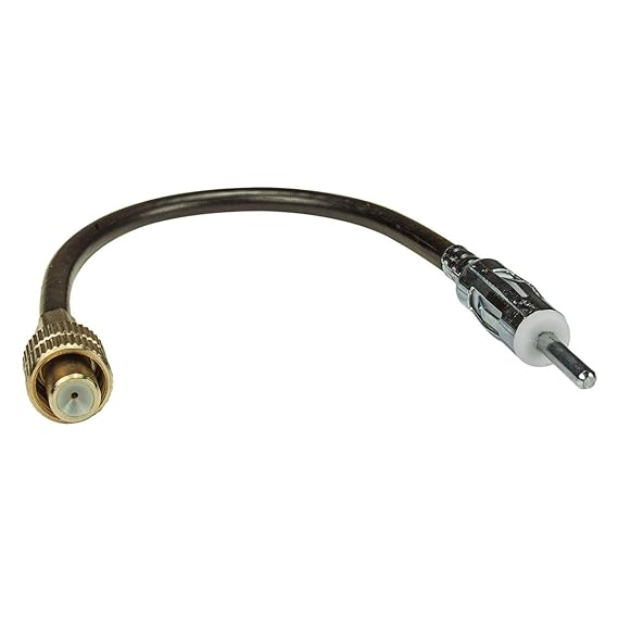

Alternatief zoek ik deze verloop:
Afbeeldingslocatie: https://images-na.ssl-images-amazon.com/images/I/510s6CvpSOL._SX569_.jpg
Een female DIN 150 connector om zelf te monteren is namelijk wel vrij makkelijk te vinden.

Inmiddels is het min of meer ook al opgelost, er staat een verloopt (20cm) in bestelling:
Afbeeldingslocatie: https://www.winparts.nl/interieur-bekleding/antenne-adapters/c1464/antenne-adapterkabel/p707655_900_900/antenne-adapterkabel.jpg
en een female standaard DIN 150 plug:
Afbeeldingslocatie: https://www.winparts.nl/interieur-bekleding/antenne-adapters/c1464/antenne-plug/p707696_900_900/antenne-plug.jpg
Alleen had ik liever de kabel zelf gerepareerd, dit geeft namelijk hoe dan ook signaalverlies en zo geweldig is de ontvangst al niet.
Daarom is een kabel van bijna 5 meter ook geen optie, dan ligt er tegen de 10 meter antennekabel in de auto en kan ik een beetje stabiele ontvangst helemaal vergeten. Bovendien gaat het interieur er volgend jaar sowieso helemaal uit en wil ik dan de kabel hoe dan ook vervangen (achter de radio is de plug ook al niet meer origineel) en wil ik de kosten daarom nu minimaliseren.
