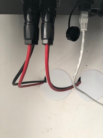

  • hesselbeertje
  • Laatst online: 06-11 16:40
Oke, laat ik het anders vragen. Hoeveel kabels komen er vanaf het dak de omvormer in? 2 of 4?

hesselbeertje schreef op dinsdag 23 april 2019 @ 16:43:
Ik denk 4 ik doe er voor de zekerheid een foto bij.
Afbeeldingslocatie: https://tweakers.net/ext/f/xRcb9N3B1uiCGPHbtCrYTdmk/full.jpg

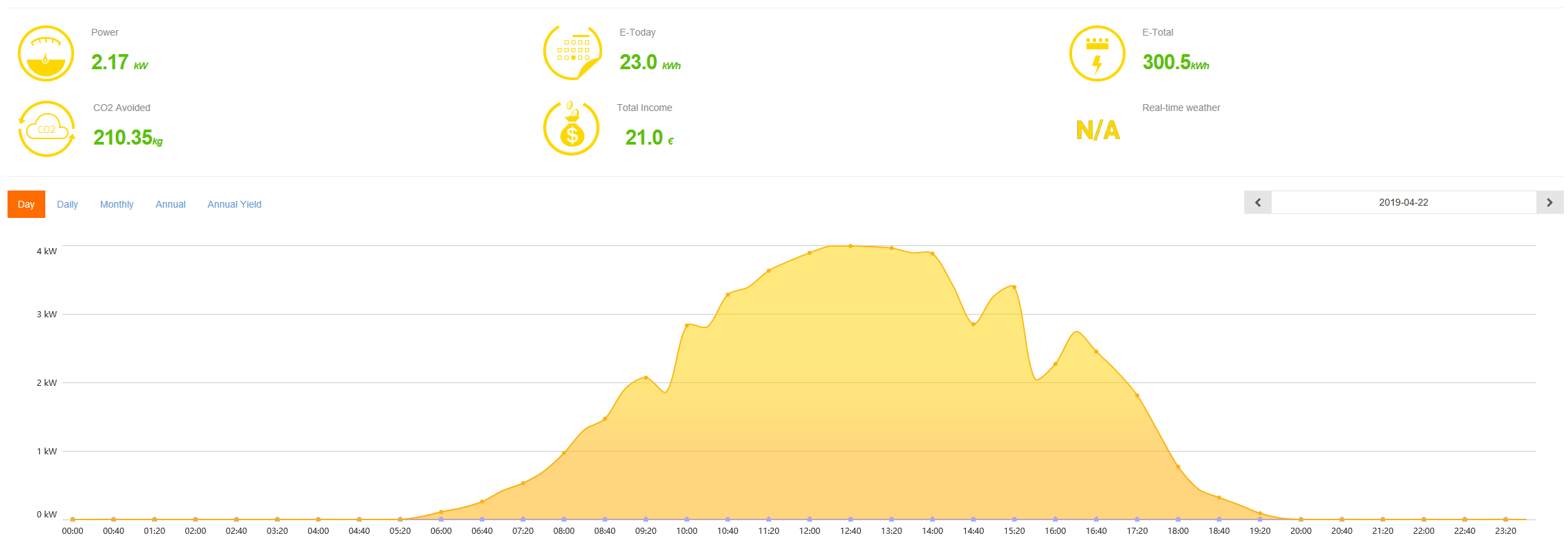

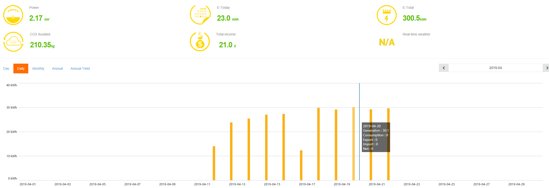

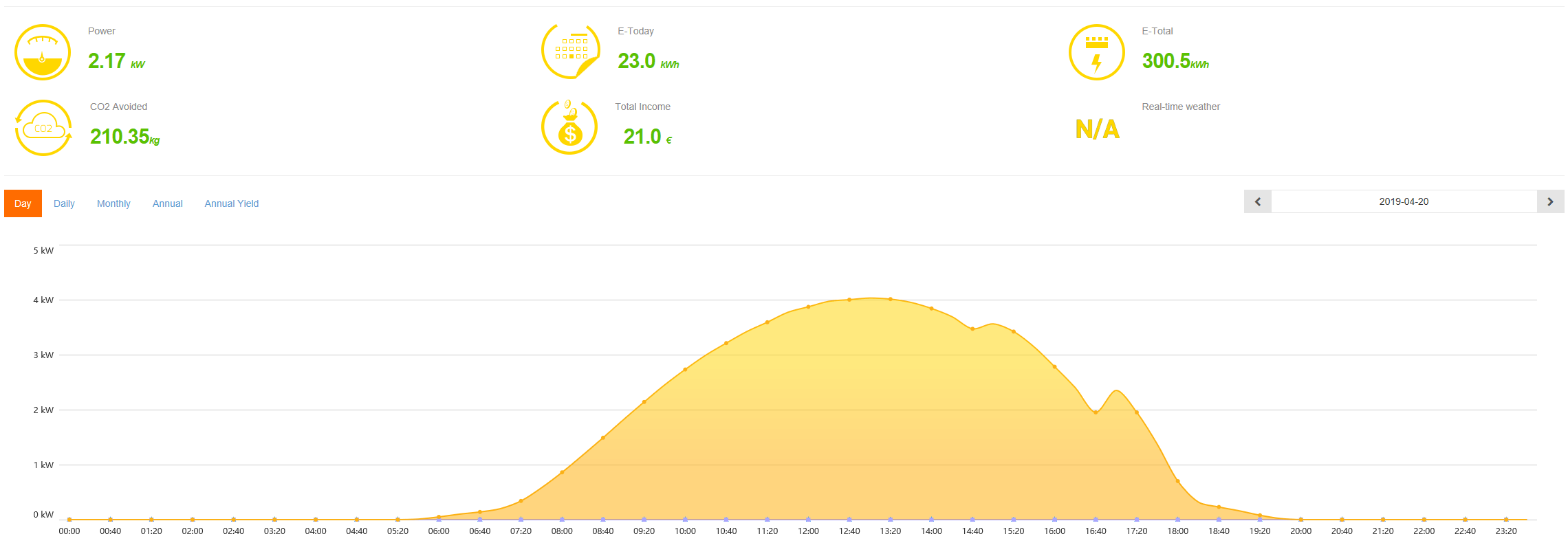

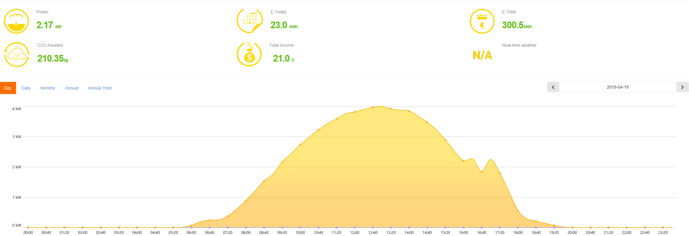

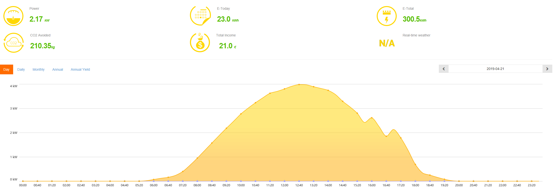

Ik heb een paar screenshots gemaakt.
Afbeeldingslocatie: https://tweakers.net/ext/f/Ce0InRt46pYDjrxrCmW292fx/medium.png
Afbeeldingslocatie: https://tweakers.net/ext/f/tSJwwv0Jzm8ZE7jvPvBIwRK2/medium.png
Afbeeldingslocatie: https://tweakers.net/ext/f/mULMAJPw07z2hrSCZPOQhyTZ/medium.png
Afbeeldingslocatie: https://tweakers.net/ext/f/j1mt8yP688rOKjCXm1RS2lcw/medium.png
Afbeeldingslocatie: https://tweakers.net/ext/f/dmD1c0kVZ7fLxgpheClt2DXV/medium.png
[ Voor 21% gewijzigd door Mainuser X op 23-04-2019 18:00 ]

Vreemd dat er iedere middag een grote hap uit de grafiek mist, terwijl je geen schaduw zegt te hebben. Ook niet een klein pijpje van een cv ketel oid? Eventueel even rond half 4 het dak op, en kijken wat je ziet.
Ik zou ze trouwens in 1 string van 20 gezet hebben, ze zijn zo rond de 32v mpp spanning, x20 zit je dan op 640, zo ongeveer de ideale spanning voor je 3-fasen TLC5000.
[ Voor 28% gewijzigd door hesselbeertje op 23-04-2019 19:16 ]

Er is vast iets. Tussen 14:30 en 17:00 zitten er vreemde gaten, terwijl het stralend was de laatste dagen.
Kun je de MPP voltages (van MPP1 en 2 apart) uitlezen en hier posten?

Mainuser X schreef op dinsdag 23 april 2019 @ 23:31:
Mijn Wattpiek is 5600 maar de max van mijn omvormer is 5000wp
Je opbrengst is 30,1 op een goede dag, dus 30,1 / 5,6= 5,37 kWh/kWp wat ook wat laag is voor een systeem zonder schaduw (zeggen)
Maar je hebt, aan de grafieken te zien, wel degelijk schaduw, daar heb je geen drone voor nodig :) loop gewoon om 16:00 op een heldere dag naar buiten en kijk naar je systeem, dan is er iets te zien.
Boom of dakkapel pijpje van de buren of daarnaast, kantel raam op zolder wat open staat airco unit, rijen te dicht op elkaar, zoiets.

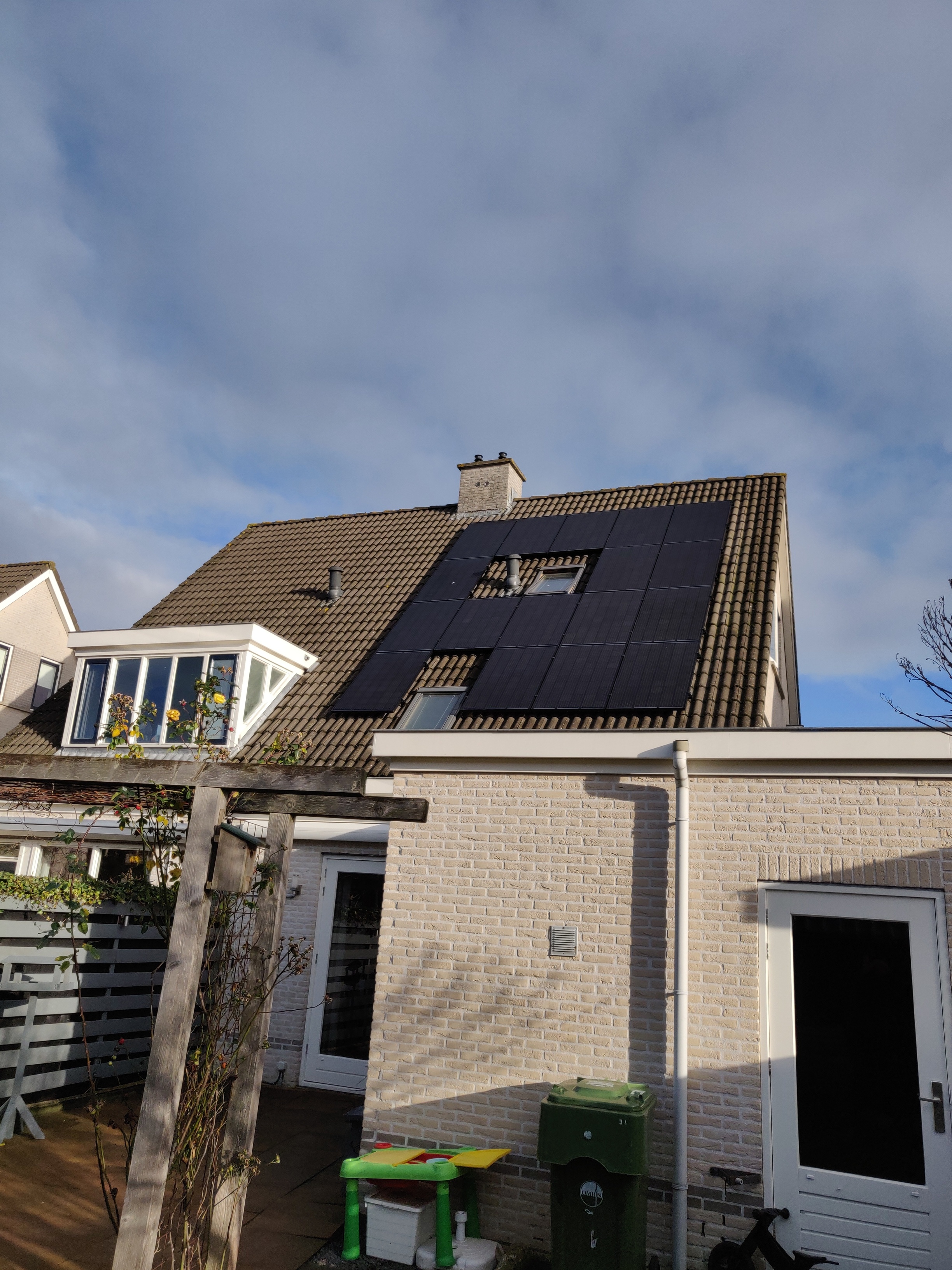

  • Mainuser X
  • Laatst online: 08-08-2025
Het is inderdaad lastig ik heb geen toegang zonder lange ladder of hoogwerker vandaar ook de drone. Het enige zou natuurlijk kunnen dat er schaduw is van een andere zonnepanelen.
  • stormfly
Eerste wat mij op valt is dat je de hoek schat, bij een platdak systeem is 35gr fors hoog, vaak is dit lager ivm ballast en zo. 10-20gr
Daarbij zouden ze te dicht op elkaar kunnen staan, waardoor je schaduw werpt op de panelen in de rij. Staan ze portrait of landscape? Landscape kan beter omgaan met schaduw door de diode architectuur.
We zijn toe aan drone foto's ;-)

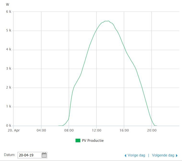

  • lunarmoon
  • Laatst online: 06-11 21:38
OP 20 april heb ik deze opbrengst op een 7Kw systeem.
