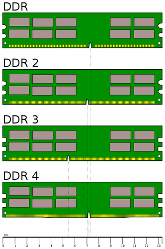

GDDR2 zit qua technologie ergens tussen DDR1 en DDR2 in dus het zou mij verbazen dat deze als standaard DIMM ingeprikt kan worden.
Je zou aan de inkeping in de module moeten kunnen zien of het om een DDR1 of DDR2 module gaat:
DDR
