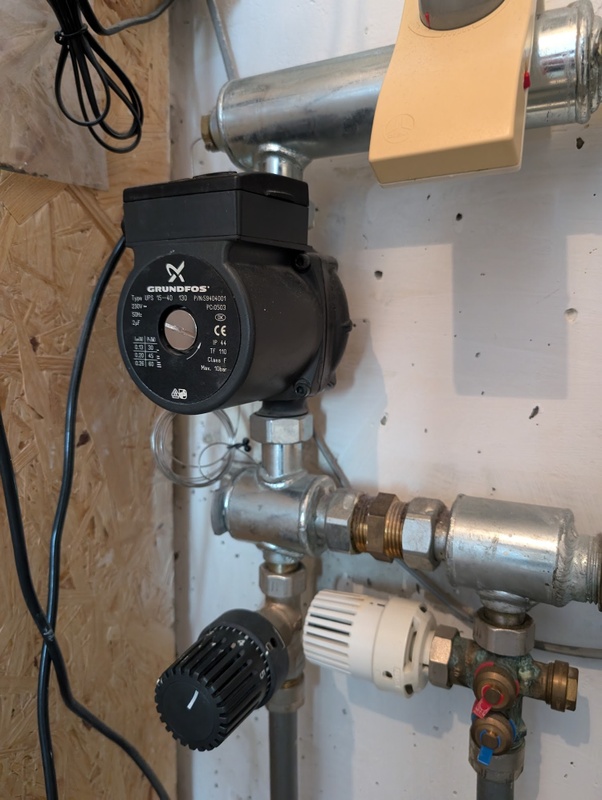

Ik kick dit topic even, want heb een vergelijkbaar issue.
Bij mij ook een Grundfos UPS 15-40 die 24/7 draait op stand III. Vloerverwarming staat op lage aanvoertemperatuur ivm gietvloer (max 30 graden).
Afbeeldingslocatie: https://tweakers.net/i/2CXfoT4wk1Ea3L31Av3zLZ4xa5E=/x800/filters:strip_icc():strip_exif()/f/image/3Ra0WAdhsySfoAXN6ZiJ3qWD.jpg?f=fotoalbum_large
Er ligt een offerte om de pomp te laten vervangen door een nieuwe, voor € 700. De terugverdientijd daarvan is daardoor relatief hoog voor mijn gevoel.
Ik heb ook een temperatuursensor liggen, waarmee ik de pomp automatisch aan en uit kan zetten. Die sensor kan ik dan instellen op inschakelen op 28 graden.
Mijn boerenverstand zegt echter, dat als de pomp uitstaat er helemaal niks rondgepompt wordt en de buizen dus nooit de 28 graden gaan bereiken.
(1) Waar zit mijn denkfout? :+
(2) Waar kan ik het beste de sensor voor de pompschakelaar plaatsen? Ik denk nu net onder de pomp / boven de zwarte knop.
EDIT: Meten is weten. Ik heb zowel een IR thermometer, als natuurlijk de sonde die bij de temperatuurschakelaar zit. Dus eerst de temperatuur gemeten in de AAN stand van de vloerverwarming, de IR meet 30 graden, maar de sensor (die met een tie-wrap vast ziet aan de buis) meet dan al 60 graden. Bij uitzetten zakt dat snel terug naar onder de 30 graden. Dus nu de temp-schakelaar ingesteld op aan bij 35 graden, uit bij 30.
Mijn boerenverstand klopte dus niet, maar de pomp is nu wel temperatuurgeschakeld. Dat gaat wel geld schelen:
Zonder schakelaar staat ie 24/7 aan, en op stand III is dat 77 watt, dus 1,848 kWh per dag, of 674,520 per jaar. Met € 0,30 per kWh is dat € 202,20. OK, in de zomermaanden had ik waarschijnlijk de stekker eruit getrokken, maar dan bespaar ik nog steeds meer dan de helft.
Deze heb ik gekocht: https://www.amazon.nl/Wey...uurdetector/dp/B0BF59QT9S
