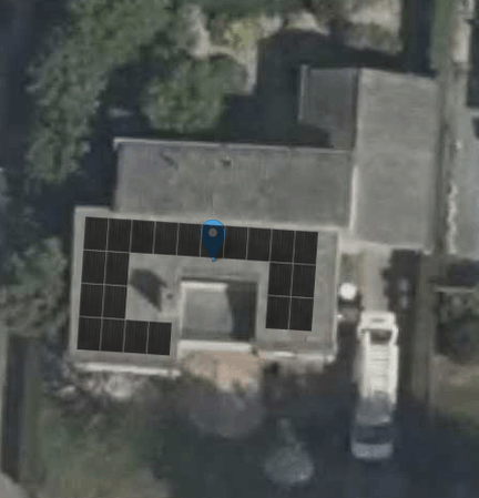

Z'n jaar geleden een huis gekocht. Verbouwing iets langer dan gepland. Hier de offerte van een jaar geleden geannuleerd (zonneplan).
Alleen bij zonneplan gedaan aangezien mijn oom dat daarbij heeft laten doen. Hebben netjes gewerkt en offerte is duidelijk garantie enzo. Lokaal kan ik wel zoeken alleen wie is goed en wie is slecht....? Iemand meer ervaring met andere firmas? Woon in de buurt van Oss / Uden .
Nu bijna klaar met de verbouwing en wil eigenlijk toch zonnepanelen. Zal bij zonneplan toch nog keer een offerte opvragen ook zeer benieuwd als er prijsverschil is :). Maar wil graag meerdere offertes hebben en het liefst peren met peren vergelijken anders is er geen beginnen aan. Iemand tips dat ik overal het zelfde type / setup krijg?
Mijn oom bv heeft zeversolar van zonneplan ik kreeg al direct solaredge op de offerte...
In een jaar is er veel gebeurd. Is het nog slim om ze aan te schaffen aangezien salderen word afgeschaft / beperkt. De mensen met farres meter krijgen hoe dan ook een slimme of digitale meter.
Ik heb nog een farres en kan terug lopen. Dus nog volop genieten als het zover is.
Verder heeft zonneplan op afstand een offerte uitgebracht. Mijn vraag is is daar de goede apparatuur in gekozen?

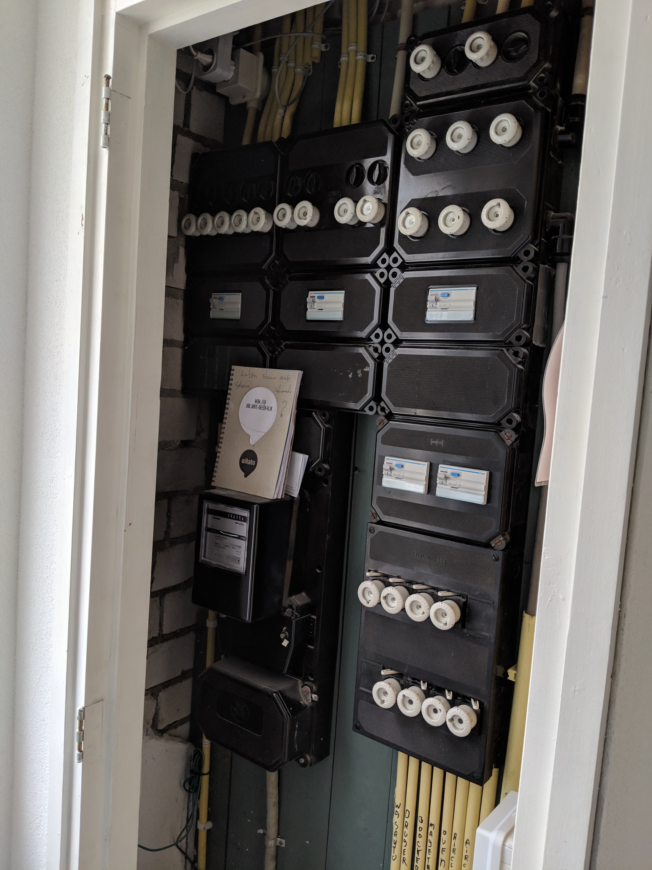

Foto meterkast:
Meterkast

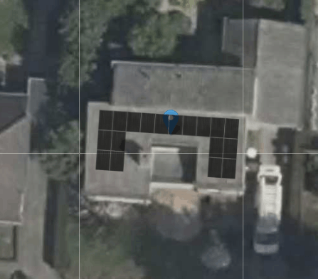

De panelen komen over de gehele breedte van het dak te liggen achter de schoorsteen/boven de raam. Door de schoorsteen helaas altijd een deel schaduw. Dus Optimizers nodig.

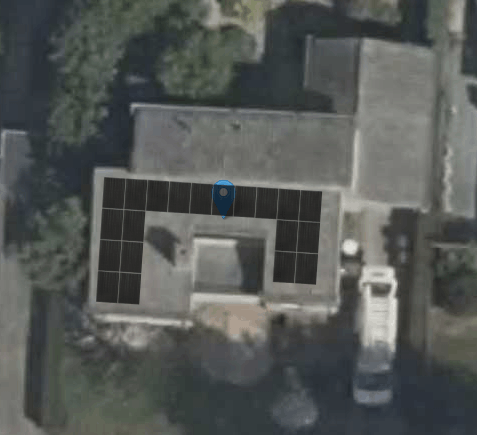

@aantal panelen. 12 past het kan meer als ik links en rechts ook naar beneden wil (8 extra totaal 20) aan dan word de omvormer anders en duurder.

Meterkast is wel een uitdaging denk ik om daar een groepje bij te zetten.

@Rol-Co
Valt mee hoor.
https://www.groepenkastbe...-en-afmetingen-330x440-mm
Edit: maar er zal toch wel 1 groepje vrij zijn? Of anders een PV verdeler.
En de andere kan van je dak? Ik zou lekker naar beneden gaan. Kijk ook een naar micro-omvormers, selectief toegepaste optimizers, en meerdere strings per windrichting om de schaduw van je schoonsteen te tackelen.

Ja hahahaha, dat kan altijd inderdaad, ff nieuw kastje.
Groepje vrij? Links zie ik al 5 groepen over 1 aardlek, als het met 3 fase aan komt op die ALS zit het goed, maar is het enkel fase is dat al 1 teveel. De unit ernaast suggereert dat het enkel fase is.
Het is hij deze kasten ook niet eenvoudig van dekseltje er af en klaar, er zit namelijk niets achter, en is het nog tekoop.
Anders wordt het klein kastje er naast met een alamat er in.

Als je meter terug kan draaien, zou ik die lekker laten hangen. Heb je later geen gedoe als salderen ooit nog wordt afgeschaft.
Zo te zien heb je een 3-fase aansluiting en twee 3-fasen groepen aan de rechterkant bijna bovenin.
En laat nog ruimte over in de nieuwe groepenkast voor de elektrische auto die later in de oprit komt.

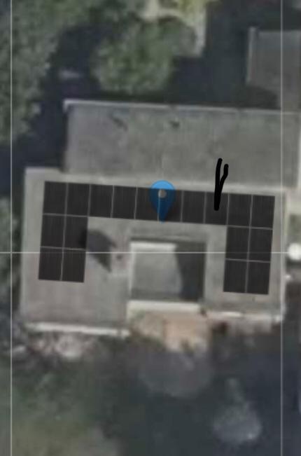

Ik neem aan dat de schoorsteen niet 5 van de 12 panelen in de schaduw zet, dus p404 is dan niet echt nodig, bij een 1-fase SolarEdge.
Als het naar 20 panelen gaat en de meterkast ook 3-fase is, met een 3-fase SolarEdge dan zijn de p404's ook niet nodig.

Ff nieuwsgierig: is dat huis deels een bedrijfspand? Want ik tel zo even 24 groepen, waardoor ik het vermoeden krijg dat als dit een gewoon woonhuis is ieder stopcontact zijn eigen groep in de meterkast heeft gekregen... :)

[small]Ff nieuwsgierig: is dat huis deels een bedrijfspand? Want ik tel zo even 24 groepen, waardoor ik (bij mijn vorige huis kreeg ik een offerte voor 6 panelen, want "meer is echt niet mogelijk". Uiteindelijk lagen daar 17 panelen op het dak...)
Ik kreeg de vervelende mededeling dat er toch echt geen ruimte was voor zonnepanelen. Nu liggen er 21 :+

Een normale stop is 2 fase. Als de omvormer minder minder dan 16 ampère terug kan leveren kan hij op een normale stop en dan is 1 fase genoeg. (Normaal electra na de meterkast is altijd 1 fase)
Als je meer dan 16A op 1 stop wilt krijg je een krachtstroom groep en dan heb je een 3 fase omvormer nodig.

Wat betreft de meterkast.
Nee geen bedrijfspand maar zoals je al gokte bijna ieder stopcontact is een groep. Zijn 8 groepen bij gezet. Vervangen was kostbaarder.
Hier de lijst van wat welke groep is :9
Toevallig heeft mijn oom ook z'n groepenkast (niet zoveel als ik heb) in het hoekje word er een automaat geplaatst voor de zonnepanelen groep. Rechts naast het boekje (in mijn geval) is dat bij hem gedaan.
Die extra groep lijkt op deze module maar dan voor niet rail:

Dak ligt op het zuiden. Als je foto ziet rechts komt zon op links onder. Schat dat elke keer max 4 panelen in de schaduw liggen.

Voor je verdeelinrichting even onderstaande goed doorlezen.
Kopie deel NPR5310 is uitleg NEN1010
Zie aardleks 40A!
Zou 3 fsse nemen!
https://afbeelding.im/xHH2FXcA
https://afbeelding.im/WLz5sHI9

1-fase groepen horen eigenlijk niet op een 3-fase aardlekschakelaar. De lekstromen van de verschillende fasen heffen elkaar op. Het mag nog wel maar wordt ook in de NEN 1010 afgeraden.
In veel andere landen is het zelfs verboden om 1-fase eindgroepen op een 3-fase aardlekschakelaar te gebruiken. (Tenzij deze voor slechts 1 fase bedraad is, maar dat is zonde van de ruimte)
Technisch het veiligste is elke groep als aardlekautomaat uitvoeren, maar dat is eigenlijk overkill. Al zou ik dat voor natte ruimtes wel aanraden, en dan met een 10mA aardlekautomaat voor die ruimtes.
Voor het overige, licht en wandcontactdozen gescheiden en ook achter een andere aardlekschakelaar.
Op zich zijn zekeringspatronen zoals je die nu hebt prima, behalve dat het ruimtevreters zijn. En eerlijk gezegd, met automaten van de meeste merken is ook niks mis. Al heb ik persoonlijk een lichte voorkeur voor het ABB-haf busbar systeem voor 1-fase eindgroepen. (3-fasen gebruiken kan daarbij wel, met een in 3 gesplitste busbar kun je 12 groepen op 3 aardlekschakelaars kwijt en is er nog ruimte voor een beltrafo en 2 losse 1-fase aardlekautomaten. )
En daarnaast, kijk ook eens naar z en k curve automaten worden weinig toegepast bij gebrek aan kennis, maar die hebben wel voordelen boven standaard b, c en d curve automaten en lijken qua gedrag meer op zekeringspatronen.

Hallo RobbyTown, hoe ben je zo zeker dat je meter terugdraait?
EV 82kWh; WP: ME PUZ-SWM120YAA + ERSF-VM2E + OSO boiler 300L RVS 3.1m2; PV: 13640 Wp O/W + SMA STP 10.0; AC: MTS2R-18HDI + MTS4R-28HDI-V2; Gasloos 08-2025
  • RobbyTown
BaBoK schreef op maandag 22 april 2019 @ 23:04:
Omdat dit al gecheckt is volgens Enexis was het er een zonder terugloop blokkering.
@Adm.Spock Heb je het nu over de meterkast hoe die nu is alleen die nu niet goed? Hoop het niet is door een installateur uitgebreid en aardlekschakelaar (Cfa 440g) zijn er door hem ingezet. Ik had er nog oude inzitten en dat mocht niet meer (draaiknop)
[ Voor 43% gewijzigd door RobbyTown op 23-04-2019 04:02 ]
Blog - Glasnet status (privé log) - Nette LAN - RIPE Atlas Probe - Globalping Probe
  • Adm.Spock
  • Laatst online: 17-09 01:35
Adm.Spock
Duik-Aap
@RobbyTown Lees ook dit stukje eens https://www.123groepenkas...aars-Eisen-Nieuwe-NEN1010
Het is niet verboden in Nederland, maar om hele goede redenen onwenselijk ( en daarom in veel andere landen wél verboden)
Kans is ook dat jouw installateur het niet eens weet dat het onwenselijk is(, en naar mijn mening verboden zou moeten worden).
Lees ook https://veiligwonen.vinco...-elektrische-installaties Het A.R.E.I. , de Belgische norm. Die is zeker op punten van groepen verdeling en aardlekschakelaars duidelijker dan de 1010, met de kanttekening dat in NL alles achter een aardlekschakelaar moet van max 30mA.
[ Voor 24% gewijzigd door Adm.Spock op 23-04-2019 09:33 . Reden: Url Madness ]
  • RobbyTown
Kleine update.
4 offertes aangevraagd. 2 nog krijgen en 2 ontvangen Zie hier een overzicht.
1) Nog niets gehoord
2) Komt 3 mei langs
3) 15 panelen - Model Phono Solar 315wp Omvormer: Solar Edge - SE4k E-Series 3 fase + P404
Afbeeldingslocatie: https://i.imgur.com/yzzAWzs.png
4) 14 panelen - Welk type /merk paneel is niet te zien ze kopen deze in: Trina Solar, JA Solar Longi Solar, DMEGC, enige wat er is te zien is 300 wp. Omvormer SolarEdge SE4K en 14x SolarEdge Optimizer P404
Afbeeldingslocatie: https://i.imgur.com/dW5YvZA.png
Offert 3 is 700 euro duurder dan offerte 4 (het lijkt mij sterk dat die Phono Solar zoveel duurder zijn...). 1 paneel minder en wat montage kan in elk geval echt geen 700 euro zijn :).
Anyway @Rouske , beide offertes zit dus P404 opgenomen. Zit richting de 20.... terwijl p404 niet echt nodig is. Proberen ze die dingen graag aan te smeren ofzo?
Verder beide hebben een ander leg plan. Geen idee wat de beste is... Gezien ik schaduw heb van de schoorsteen. Mochten jullie nog een ander leg plan hebben laat het weten.
Vorig jaar pasten er maar 12 op.... :).
Afbeeldingslocatie: https://i.imgur.com/JG5y7UD.png

  • Rol-Co
  • Laatst online: 03-09 23:40
Rol-Co
3,8kWpZ 4,98kWpO-Z-W 2,86kWpN
@RobbyTown
SE vinden de installateurs makkelijker, niet nadenken maar gewoon alles in 1 string klappen en klaar, even roepen dat je per paneel een monitoring hebt en de kat is in het bakkie :)
In jouw geval gaat de schoorsteen wel wat problemen veroorzaken op je paneeltjes dus misschien is het nu niet heel gek, het is nogal een kolosaal ding.
Vorig jaar 12 en nu 15, maar als ik bovenstaande bekijk kan je er wel 21 kwijt, de 2 weggelaten vakken ivm de schoorsteen is ook niet nodig toch met SE, daar is het voor, maar wel 21x300W aan opbrengst.
Toen ik hier begon kon ik slechts 3000Wp kwijt dacht ik, anno 2019 ligt er 10.000Wp :)
  • Rouske
  • Laatst online: 08:31
@RobbyTown
15 en 14 panelen met p370 voldoen beide niet aan de eis van SolarEdge i.c.m. een 3-fase omvormer, want dat zouden er namelijk minimaal 16 moeten zijn en bij de p404 is dat minimaal 13 stuks, vandaar dat ze de p404 in de offerte hebben staan (y)
Als je er straks uiteindelijk 21 plaatst, zou het inderdaad met de p370 kunnen, maar wellicht kiezen ze er dan toch nog voor om de p404 te gebruiken (meer afregelmarge voor de optimizers?), aangezien jouw schoorsteen wel erg groot is.
Zie onderaan de datasheet.

Ik zou het hele dak maximaal volleggen. Rechter dakdeel 9 of 12 panelen. (exacte maat?) De beschaduwde panelen elders een Tigo optimizer, en een gewone string omvormer. Ivm de 10-15% uitval van Solaredge die bekend begint te worden. Goedkoper, betrouwbaarder, hogere opbrengst. Misschien wel gasloos?
  • RobbyTown
onetime schreef op dinsdag 7 mei 2019 @ 10:34:
Iemand anders komt vanavond langs
Had al een schets gemaakt. 18 stuks.
https://tweakers.net/ext/f/fli8E8kmj9N2n5obrZYfa82o/full.jpg
Zon advies Nederland heeft dezelfde indeling.
Afmetingen van dak heb ik niet bij de hand/weet ik niet. Gasloos moah... Pas met de verbouwing gasleiding verlegd.

  • Rouske
@RobbyTown landscape optie die je eerder liet zien, daar kunnen er toch makkelijk 21 op het dak, zoals @Rol-Co ook al liet weten.

  • RobbyTown
@Rouske & @Rol-Co nieuw record. 22 stuks :).
Afbeeldingslocatie: https://tweakers.net/ext/f/SPjDt3lF3UgptWligtsuZlFS/thumb.png
5400 Wp (totaal vermogen zonnestroomsysteem)
18 AEG AS-M602B Ultra panelen
1 Solar Edge SE5K E-Series omvormer
18 Power Optimizer P300
€ 8.439,81 incl btw
Afbeeldingslocatie: https://tweakers.net/ext/f/RJz5fRwA6ktKe12QGnb2G7nh/thumb.png
6000 Wp (totaal vermogen zonnestroomsysteem)
20 AEG AS-M602B Ultra panelen
20 Power Optimizer P300
€ 9.080,99 incl btw
Afbeeldingslocatie: https://tweakers.net/ext/f/Zu3vwDFyoEhvtDHd3mSgIcYw/thumb.png
6600 Wp (totaal vermogen zonnestroomsysteem)
22 AEG AS-M602B Ultra panelen
1 Solar Edge SE6K E-Series omvormer
22 Power Optimizer P300
€ 9.829,74 incl btw
