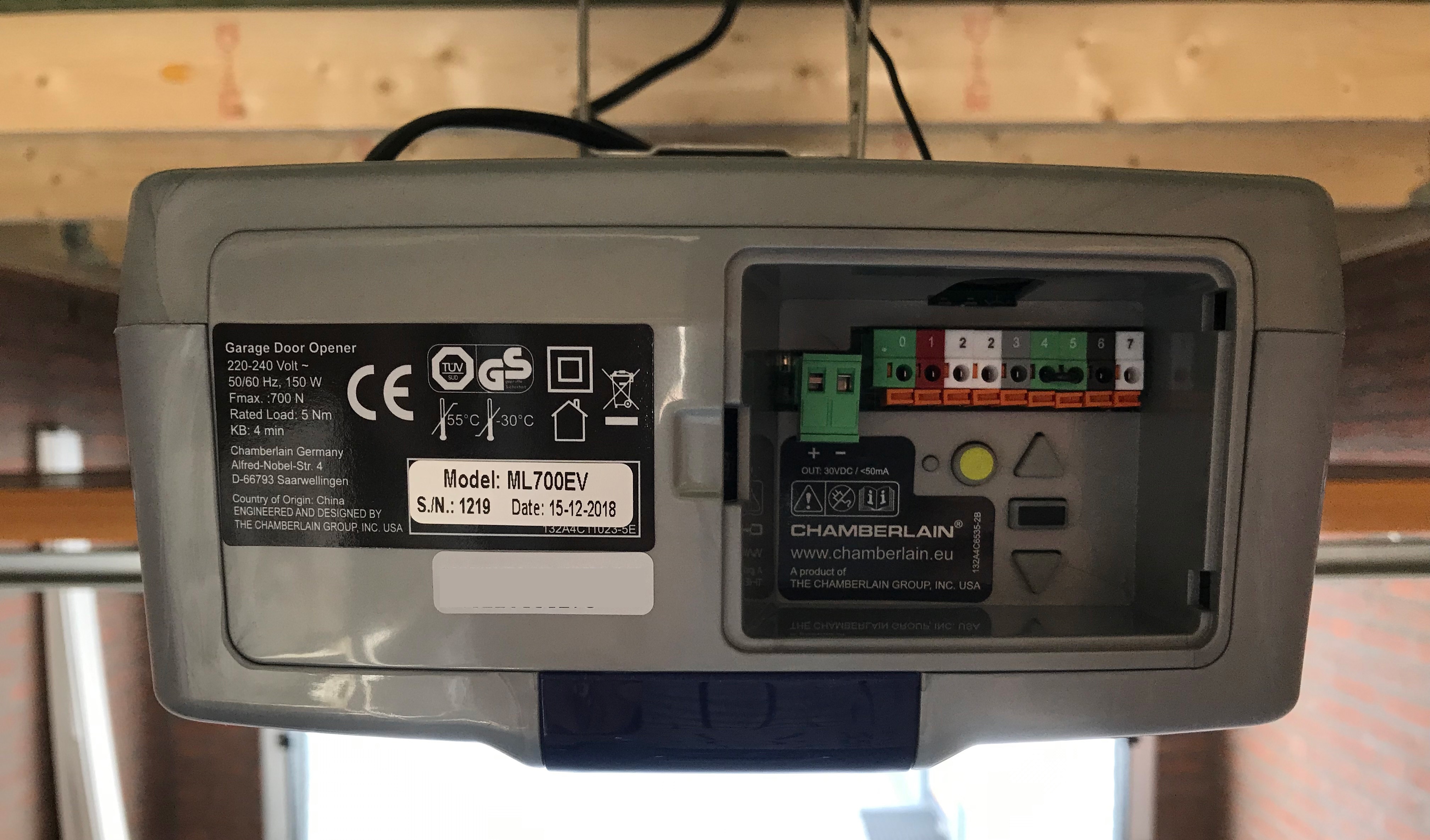

Graag zou ik mijn Chamberlain 700 automatische garagedeuropener willen openen via Domoticz. Nu heb ik al wat onderzoek gedaan naar de myQ oplossing van Chamberlain zelf, echter biedt deze geen ondersteuning voor Domoticz. Daarom verder gaan zoeken naar een Z-Wave relais module. Nu is mijn oog gevallen op de: https://tweakers.net/pric...lush-1-relay-z-wave+.html.
Mijn Chamberlain heeft de volgende aansluitingen:
Afbeeldingslocatie: https://tweakers.net/ext/f/SJ7Ds2XwYTfp7Hc5HMh2zfOb/thumb.jpg
Als het goed is ondersteund de Qubino de 30VDC output van de Chamberlain. Is het gewoon een kwestie van draadjes aansluiten in de 30VDC output van de Chamberlain en op de Qubino. Daarna van de Qubino in de "1 & 2" poorten van de Chamberlain input?
Gaat dit werken? Of kan dit volgens andere beter met bijvoorbeeld een andere relais?

@ZeroMinded Zeker! Uiteindelijk heb deze Aqara Zigbee relais besteld. Ik heb geprobeerd om hem te voeden vanuit de output van de garagedeur opener zelf, maar dit bleek niet handig gezien deze niet altijd op stroom blijft staan. Dan verliest de relais dus zijn stroom en Zigbee signaal waardoor je hem niet meer kunt aanroepen. Daarna gewoon gevoed met stroom en dat werkt uitstekend!

Thanks voor je feedback @Jer0entjeh88 , ik heb inmiddels zelf een zwave relais geïnstalleerd, netjes in een opbouw doosje ivm 230v.
Ingesteld dat bij trigger er een halve seconde geschakeld moet worden.
Het was mij in eerste instantie niet duidelijk welke connectoren ik moest verbinden, maar dat is dus 1 en 2 (rood en wit).
Ook een deur sensor geplaatst en alles via home-assistant doorgestuurd naar Apple HomeKit (partner-vriendelijker).
Zo kunnen we beide op afstand ook zien of de deur open of dicht is (geweest).
