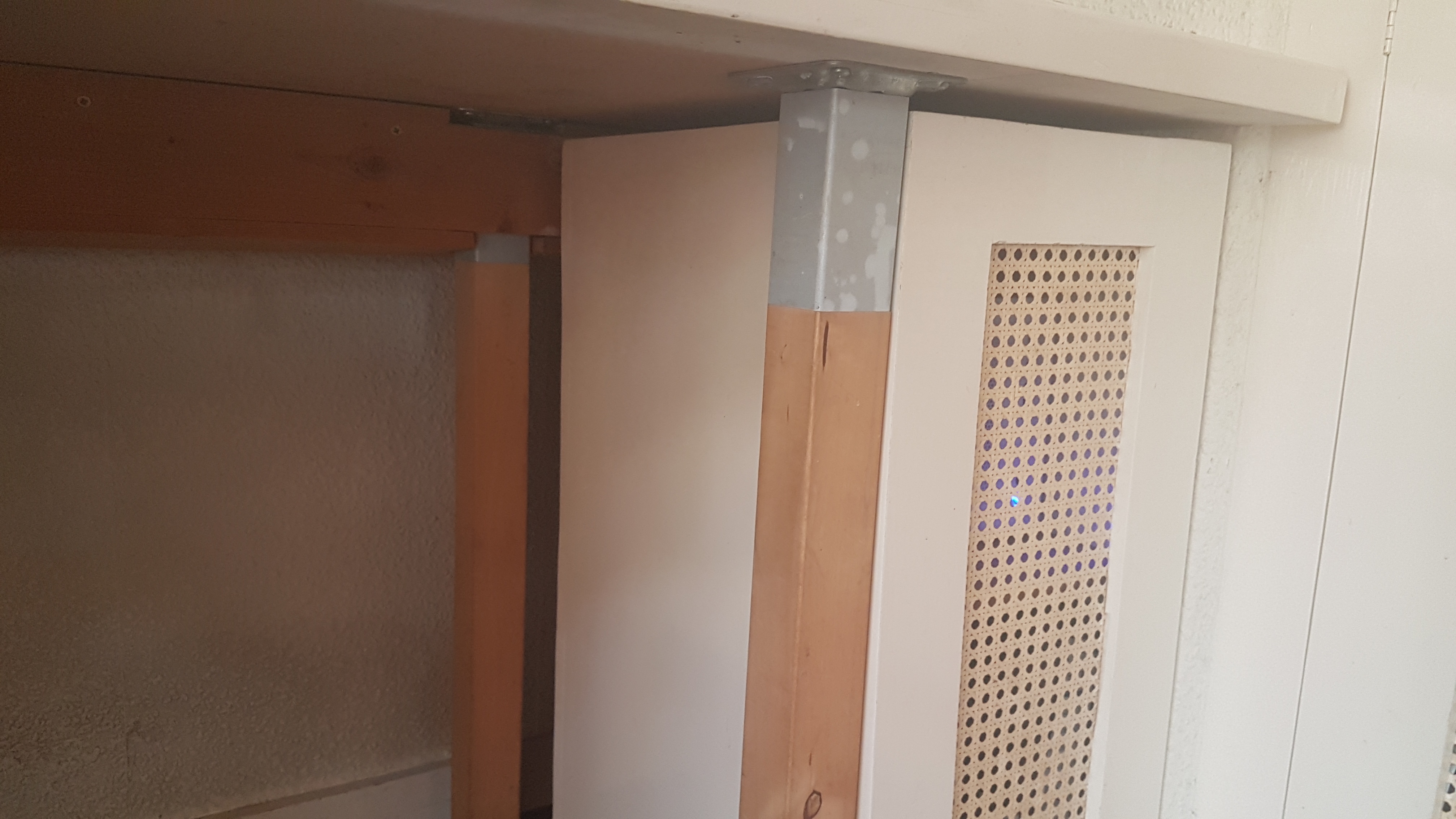

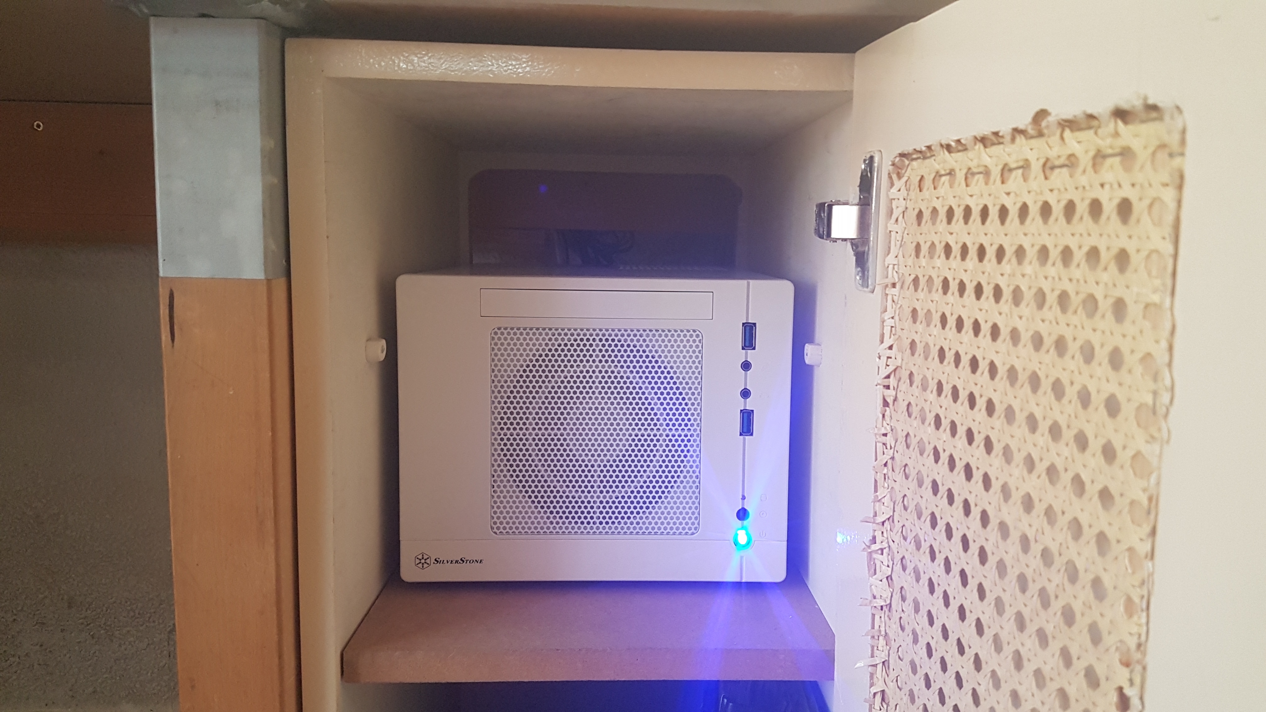

Ik heb hier een computer staan die ik recentelijk zelf in elkaar gezet heb.
De onderdelen kan je vinden in mijn inventaris.
Aangezien de plek waar de computer komt te staan midden in de kamer is, is het de bedoeling dat deze uit het zicht komt te staan dus heb ik de computer mooi in een kastje gezet waardoor deze uit het zicht is.
Helaas heb ik hier niet helemaal goed over nagedacht, of verwacht dat het wel goed zou gaan, aangezien ik onder het gamen al een paar keer een bsod gekregen heb doordat de computer te warm werd*.
De paar dagen voordat deze in het kastje stond stond de computer op het bureau en was er geen enkel probleem, wat imo uitsluit dat er iets met de systeem zelf aan de hand is.
Het is eigenlijk wel logisch aangezien de warme lucht nergens heen kan behalve naar achteren en dus ook in het kastje blijft hangen.
Ik ben dus opzoek naar ideeën en oplossingen.
Wat ik al gedaan of geprobeerd heb:
Fan profiel aangepast in de bios van zowel de intake als de cpu fan zodat deze vanaf begin al harder draait en een agressievere grafiek heeft. Aangezien de computer in een kast staat valt de geluidsproductie nog mee maar de fans op 100% is net iets te.. Heeft wel wat gescheeld maar was meer uitstel dan oplossing.
Aangezien deze behuizing 1 front fan heeft had ik gedacht om er een 'wind tunnel' van te maken. Dus ik heb alle zij- en top ventilatieopeningen afgeplakt met plakband (behalve het stukje bij de voeding, waarbij de voeding met de fan naar boven gericht is).
Dit heeft de situatie wel verbeterd maar het is nog oplossing.
De computer is na de aanpassing al weer een keer gecrasht/vastgelopen.
Wat ik nog in gedachte heb om te proberen is de intake fan om te draaien en als exhaust fan te laten functioneren. Vraag me alleen af of de cpu koeler dan nog wel genoeg lucht kan 'pakken' om de cpu te koelen? En de lucht moet dan door alle ventilatieopeningen worden gezogen waar in huidige situatie de lucht niet voldoende makkelijk weg kon? (al is dit denk meer door de houten kast eromheen waarin de warmte blijft hangen)
Ook heb ik gedacht om een 120mm waterkoelsetje te installeren. Voordeel hiervan is natuurlijk dat je de koeling verplaatst naar de voorkant, naar 1 plek, waar deze de koele lucht kan aanzuigen. Nadeel is natuurlijk dat je de warmte alsnog in de behuizing blaast en in het kastje eromheen waar nu de lucht dus niet makkelijk weg kan. Ook het inbouwen noem ik wel een nadeel, met veel moeite heb ik alles in dat kastje kunnen 'proppen' :9 .
met een 120mm waterkoelsetje kan ik natuurlijk ook de fan omdraaien en als exhaust gebruiken, zie dan hierboven voor mogelijke nadelen?
Uiteraard bekijk ik nog de opties betreft het modden van de kast zelf waar de computer in staat.
Hier foto's van de situatie:
Afbeeldingslocatie: https://tweakers.net/ext/f/Z7Jcr3VCshpd2TND0956dr9q/medium.jpg
Afbeeldingslocatie: https://tweakers.net/ext/f/JAmqOn3Lv6juxKdOsff9d9eQ/medium.jpg
Zoals te zien is de bovenkant nog wel 'open' maar vooral de zijkanten zijn praktisch opgesloten.
Dus, wat wil ik met dit topic? :+
Iemand ervaring met zulke situaties? Of met mini ITX behuizingen + koeling algemeen?
*Ik neem aan dat de BSOD komt door de warmte, ik dacht dat de pc gewoon in 1x uit zou gaan zonder BSOD?

Het systeem staat in een praktisch dichte kast. Alleen door de ieniemini gaatjes in het deurtje kan wat lucht door. Warme lucht kan niet weg.
Zaag een horizontale sleuf in de zijkant tot helemaal bovenaan zodat warme lucht weg kan. Maak de gaatjes in het deurtje 2x zo groot. Plaats ook een outtake fan in de behuizing.

Ja, daar ben ik inmiddels wel achter O-) .
Je bedoelt dan een serie sleuven in de zijkant? Ik had al de gedachte om een gaatjes patroon te maken in de zijkant maar wil het liefst niet zo veel aanpassen het het kastje.
Die outtake fan, bedoel je dat ik er 1 moet plaatsen de computer behuizing? Daar is standaard namelijk geen plek voor.
Overigens zijn de gaten in het deurtje echt geen probleem, zijn redelijk groot. Kan ze ook niet groter maken.
Zojuist, onder het typen van deze reactie, even overlegd en waarschijnlijk is het probleem vanmiddag al opgelost, het is geen probleem om het kastje aan te passen. Dus maar even wat moois verzinnen.

Is het kastje waar de pc in staat aan de achterkant open? Je kan namelijk wel in het deurtje één of meerdere fans plaatsen die naar buiten blazen, maar die lucht moet ergens vandaan komen. Als er verder geen openingen in de kast zitten dan kun je afzuigen wat je wil, maar zonder aanvoer van verse lucht zal er (bijna) geen luchtverplaatsing zijn. (of je kast zal vacuüm worden gezogen :P )
Persoonlijk zou ik het plankje waar de pc op staat gebruiken om een goede airflow te creëren in de houten kast. Deze plank moet strak aansluiten tegen de deur, maar moet aan de achterkant zoveel mogelijk ruimte hebben . Vervolgens plaats je een fan tussen de plank en de achterzijde van de kast. Deze fan ligt dus plat en blaast omhoog richting de achterzijde van de pc. Een tweede fan plaats je in de deur direct voor de pc.
Dan heb je een geforceerde airflow die koele lucht aanzuigt via de platliggende fan aan de onderzijde van het deurtje en deze koele lucht aan de achterzijde van de pc aanbiedt. De pc die kan z'n warmte lucht aan de voorkant kwijt via de tweede fan.

Inmiddels aan de zijkant een gat gezaagd ter grote van het ventilatierooster van de computer zelf, en daar een noctua 80mm pwm fan in de computer behuizing gemonteerd.
Deze zuigt dan de warme lucht uit de computer gelijk naar buiten.
Na een snelle test heeft het effect. Met aida64 stabiliseert de temperatuur na een aantal minuten rond de 85 graden. Voorheen, op het moment dat de warme lucht het kastje gevuld had wat redelijk snel gebeurde, steeg dat door naar 90 waarop ik stopte.
Blijf de temperaturen hoog vinden, mogelijk niet helemaal goed gemonteerde cooler?

Je zou nog kunnen proberen te voorkomen dat de PC warme lucht aanzuigt door een plaat (of stuk karton) in de kast te plaatsen, waarbij de voorzijde van de PC nog toegankelijk is. Zo zuigt hij alleen 'buitenlucht' aan en niet de warme lucht die al in de kast hangt. Als dat ook niet voldoende helpt zou je hetzelfde principe kunnen gebruiken aan de achterkant van de kast om de warme lucht sneller uit de kast te krijgen. Eventueel met meer dan 1 fan of hogere draaisnelheid dan die fan aan de voorzijde.
Je zou ook nog kunnen kiezen om de voeding om te draaien i.c.m. een andere CPU koeler. (Met de CPU fan ook naar boven blazend) Bijvoorbeeld iets uit dit lijstje categorie: Processorkoeling

Gezien de kast toch uit het oog is en geplaatst is in een kastje, kun je misschien overwegen om de grote kap van je computerbehuizing af te halen. Het is geen galante oplossing, maar het scheelt denk ik wel aanzienlijk.
Ook raad ik je aan om de ventilator die je in je behuizing hebt gemonteerd te verplaatsen naar het kastje waar deze in zit (het liefst ook in pull configuratie, waardoor deze warme lucht weg zuigt uit de kast).
De cooler, als deze stock is, zal het probleem niet zijn. Opzich is een aftermarket cooler altijd beter, maar het moet ook te doen zijn met de stock cooler.

Gisteravond weer paar uurtjes gegamed, geen problemen meer gehad.
Zal ongetwijfeld beter kunnen maar ben nu tevreden.
