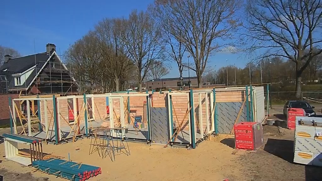

Mijn vraag
Wat heb ik nodig om 13 rolgordijnen (Luxaflex) aan te sturen via BeNext? De rolgordijnen komen naast elkaar, gegroepeerd per 3 of 4. Wil ze dan ook in groepen kunnen bedienen.
  • Luxaflex rolgordijnen
  • BeNext home server
  • Grootste rolgordijn ca 2,6m x 2,6m
Eindeloos gezocht op internet. Vanwege het formaat van de rolgordijnen zal het een zware buismotor moeten zijn. Welke merk/type buismotor heb ik nodig? Hoe zien de aansluitschema’s eruit? Moet ik naar ieder rolgordijn een aparte leiding leggen voor voeding of zijn ze door te koppelen? Waar plaats ik eventuele Z-Wave modules? Hoeveel modules heb ik per groep nodig? Kortom heel veel vragen, maar nog geen antwoorden.
Ik krijg geen verlaagd plafond. Alle leidingen zullen in de vloer gestort moeten worden.
Het is voor de glazen puien van ons huis in aanbouw.
Afbeeldingslocatie: https://tweakers.net/ext/f/Gfd1HSp8eG3jBjZ6SwayuvFH/full.jpg
[ Voor 7% gewijzigd door Joris748 op 19-04-2019 22:42 ]
