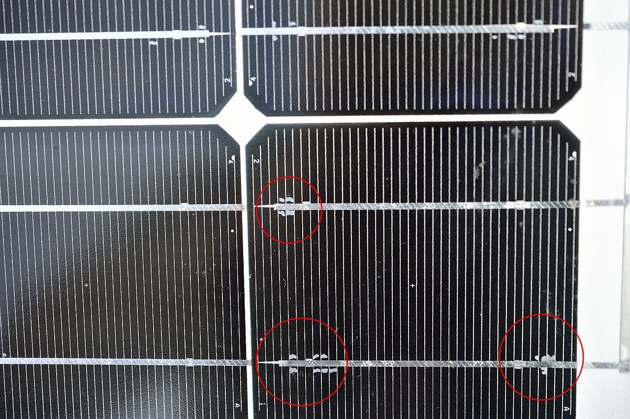

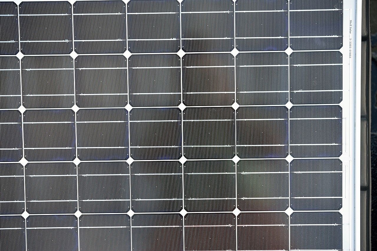

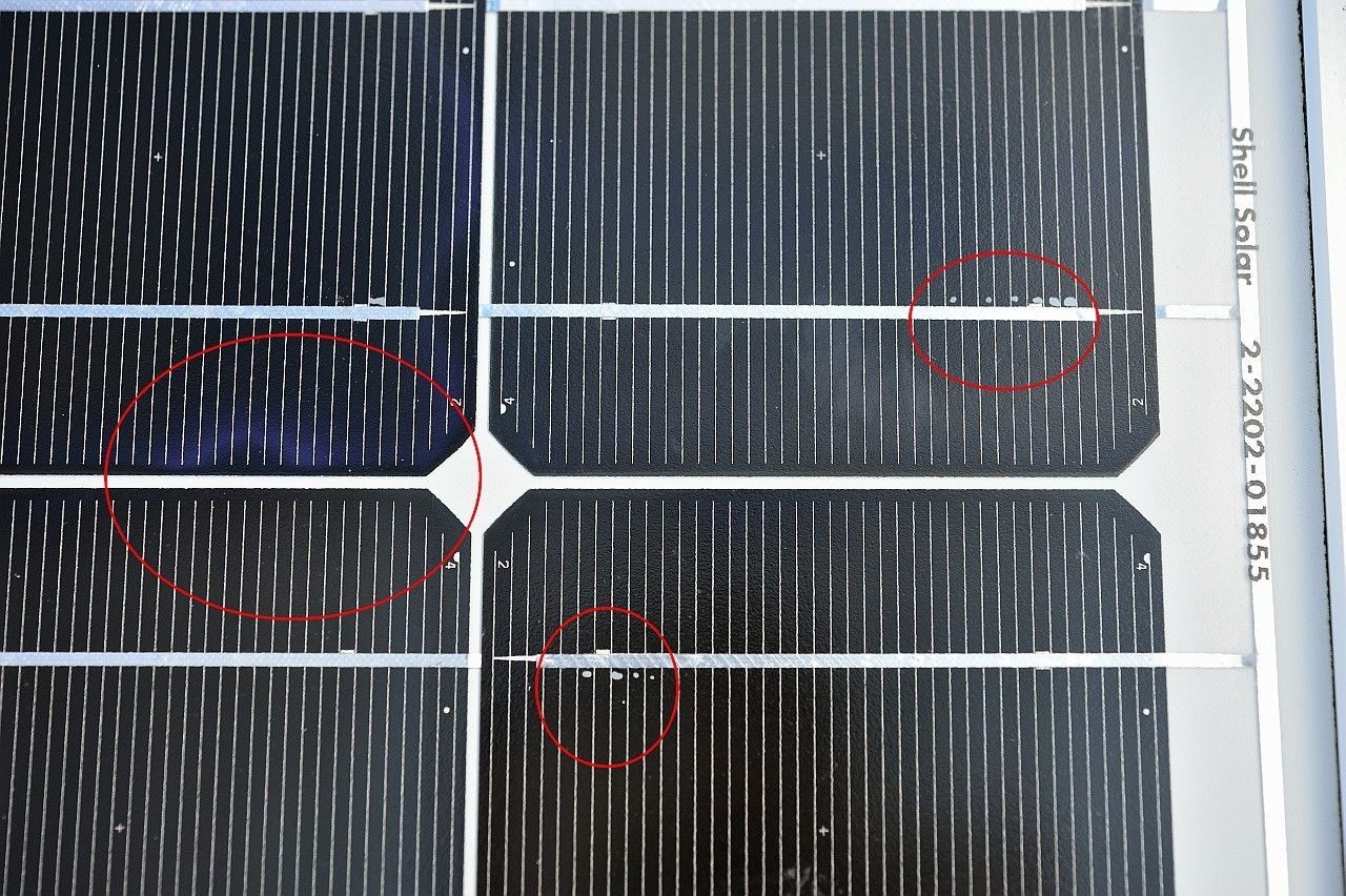

Na zoveel jaar op het dak, vertonen de PV panelen wel wat tekenen van verwering/delaminatie:
Afbeeldingslocatie: https://tweakers.net/ext/f/HDJLHR35r4BaIBQ4ia8RXRFQ/full.jpg
Afbeeldingslocatie: https://tweakers.net/ext/f/iafu8k5ygY6wIObU9Qw8hoDF/full.jpg
Afbeeldingslocatie: https://tweakers.net/ext/f/mSxaJSA9lCAWBafoAT6IgELn/full.jpg
Foto's zijn al weer een paar jaar geleden gemaakt, maar naar wat ik gisteren gezien heb, ziet het er nog steeds zo uit.

Persoonlijk zou ik er - zolang het duidelijk gewoon goed werkt- gewoon vanaf blijven.
De kans dat je ze schade toedoet is m.i. groter dan je wat goeds doet.
Die Gridfits lijken me ook gesealde units om in weer en wind buiten te kunnen laten hangen.
Er is dus ook geen echt risico op stof verzamelen etc.
Aangezien ze binnen hangen heb je ook geen echt risico op vochtpenetratie en hangen ze waarschijnlijk koeler tijdens mooie dagen en warmer tijdens de winter dus zullen ze minder te verduren hebben dan de exemplaren die buiten hangen.
Vervangen lijkt me ook (nog) niet de moeite waard, dat verdien je niet terug t.o.v. werkende exemplaren. Al helemaal niet als je geen prijs stelt op het gadget gehalte van remote logging.

Die plekjes op de panelen zou ik me ook niet druk om maken, ik heb veel slechtere panelen gezien die ook nog eens minder oud waren.
ps. Ik heb de halve variant van jou panelen, de SM55 (zij het van siemens, maar de productsheet is hetzelfde)
