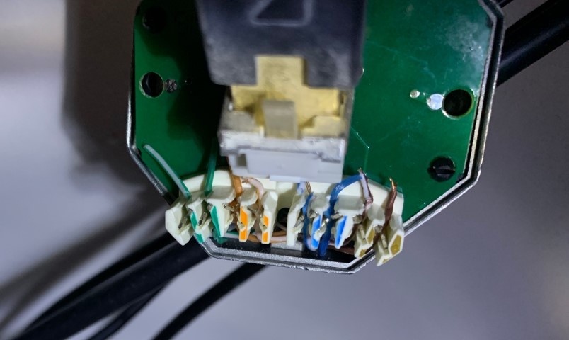

Sinds de snelheidsverhoging van Ziggo haal ik niet de 500MB down, maar ergens tussen de 310-340 MB down.
Wellicht ligt het aan de RJ45 aansluiting die ikzelf heb aangelegd. Wellicht zijn de 8 UTP-draadjes niet juist aangesloten. En hoe zou het dan wel moeten?
Afbeeldingslocatie: https://tweakers.net/ext/f/NwmCbbyhI6LKgUbcXO97YOGS/full.jpg
Bekabeld direct aan router haal ik de snelheid wel.
Vanuit de router gaat een CAT6 kabel naar deze wandcontactdoos (wcd)
De wcd gaat met een CAT6 kabel naar een TP-Link Gigabit switch. En een CAT6 kabel gaat naar mijn desktop.

Heb je de kabels aan beide zijden op dezelfde manier in de wandcontactdoos verwerkt. Of zit daar een andere volgorde op de klemmetjes? Google eens op: Wikipedia: Category 5 cable. Ik gebruik zelf altijd de T568 wiring om mijn eigen stekkers te knijpen.

Kleurtjes zijn goed gevolgd en aangezien 300Mb hoger is dan 100Mb heb je een Gigabit verbinding. Je zou nog even kunnen testen of er veel errors zijn (moet je even zoeken in de eigenschappen van je netwerkkaart).

Het ziet er ook uit alsof je ze niet met de LSA tang aangedrukt hebt. ze steken nogal ver uit en groen en bruin ligt over elkaar..
ik zou daar ook even naar kijken. voor een tientje heb je zo'n LSA tang.

De aders oranje/oranje-wit en groen/groen-wit adres zijn TX/RX, die zijn het belangrijkst. De aders blauw/blauw-wit en bruin/bruin-wit worden voor een LAN verbinding niet gebruikt maar bijvoorbeeld om spanning op te zetten PoE (Power over Ethernet).
De twist in elk aderpaar is verschillend, zorg dat die twist er tot in de terminal in blijft. Soms kan het gebeuren dat als met de aders uit elkaar draait en dan patched, er storingen of verliezen optreden bij hogere snelheden.
Gebruik met dit soort terminals ook altijd een zgn. dogger tang om de aders goed en juist vast te klemmen.
Dan kan de kabel zelf ook nog een spelbreker zijn. Knikken, beschadigingen, ingetreden vocht, routering langs storingsbronnen, te lange afstanden, etc.

@Theo74, voor gbit hebt je alle 8 de aders nodig. Voor 10mbit (802.3i( en 100mbit en (802.3u) klopt jouw verhaal, maar voor gbit (802.3ab) en 10gbit (802.3an) niet.

Je hebt duidelijk geen correct gereedschap gebruikt om die kabel op de inbouwdoos aan te sluiten.
Als je een geschikte LSA tang zou gebruiken, dan worden de uiteindjes van de aders allemaal kort na het insteekclipje afgeknipt.
Je hebt nu veel te lange uiteindes na je contactpunten zitten... En ook nog van verschillende lengtes.
Dit zijn nu zogenaamde stubs. Die kunnen voor elektrische reflecties zorgen van je datasignaal, waardoor de signaalintegriteit op de kabel negatief beinvloed wordt.
Dan kan gevolgen hebben voor de snelheid die je kunt halen.
Knip dus eerst eens die uitsteeksels af van de aders die uit die klemmetjes steken... Misschien dat dat al helpt...

Heel officieel wordt een LSA tang gebruikt om aders in Krone strips te monteren. Veel gebruikt door KPN, zoals de ISRA punten in woningen en bedrijven. Deze moet TS dus niet hebben.
Voor netwerk termininals, keystones en patchpanelen gebruik je een push down dogger. Deze heeft een zwaardere inslag en kan de aders wel of niet afknippen.

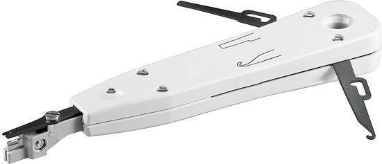

@Knee-Buckler Klopt. Heb ik niet gedaan. Zojuist een LSA tang besteld en die komt morgen binnen.
Zal ik meteen even 'nieuwe' UTP-kabeltjes gebruiken. Lees: even 1,5 centimeter de originele kabel doorschuiven.
Ik heb deze gekocht: Afbeeldingslocatie: https://tweakers.net/ext/f/aZmAD6DII4cR0NI1LRHW1bse/full.jpg

Je hebt een LSA tang besteld voor Krone strips en geen Push Down Dogger. (zie mijn eerdere reactie)
Maar goed, @Knee-Buckler meent dat je hier prima terminals mee kunt patchen, dus ik laat het los. (y)

Het uiteinde van de draadjes moeten sowiezo afgeknipt worden!!!
Oranje-Oranjewit lijken omgewisseld
