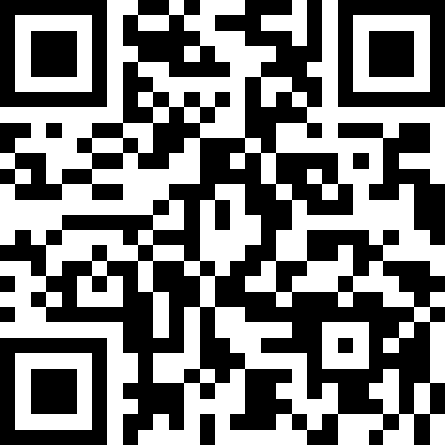

Ik wil een QR code genereren voor het maken van bankoverschrijvingen. De code bevat een rekeningnummer, bedrag en omschrijving, naast de benodigde details zoals omschreven in de onderstaande bron.
Bron 1. EU Payment Council QR code richtlijnen
Testomgeving voor het genereren van de QR codes
Handige freebie om een voorbeeld te genereren
Het probleem is dat mijn bank, de ING, deze QR code niet kan lezen. Helaas heeft de app geen debugmodus, dus ik kan niet zien wat er fout gaat. Hoe zouden jullie dit euvel te lijf gaan?
Update: de oorzaak was dat ik een combinatie van géén BIC nummer én een foutrekeningnummer invulde, met als gevolg dat de ING de code niet wilde lezen. Een goed voorbeeld van de code met bijbehorende QR code vind je hieronder.
QR code voorbeeld
BCD
001
SCT
RABONL2U
iApp
NL60RABO0131316702
EUR0.01

De eerste QR code werkt; er zat een foutje in de code. Ik denk dat het nu wel lukt! :)

Ik zal zeggen, scan de onderstaande QR code eens in je bankieren app. Dit zijn de banken die getest zijn en wel/niet met een QR overboeking overweg kunnen:
✔ ING
✔ Bunq
✔ Knab
x SNS bank
x Rabobank
x ABN Amro
x ASN Bank
x Triodos
(*) Getest in april 2019. Dank @Barryvdh, @Unknown90 , @FoxLenny en @Jivebunny voor het testen.

Ik heb onderstaande code/link samen gesteld voor een betaling via de bank. %0A is een enter
https://qrickit.com/api/q...AEUR550.81&t=j&qrsize=180
Daar komt uit:
BCD
001
SCT
INGBNL2A
ONTVANGER
NL87INGB0009999999
EUR550.81
In ING word hij goed gescand. Ik krijg alleen de omschrijving er net bij, dan geeft het foutmelding
In Knab word het ook ingeladen alleen het bedrag word niet ingevuld.
Iemand nog tips ?
[ Voor 131% gewijzigd door m1155 op 13-10-2019 19:00 ]

Speel even met de newlines: tussen bedrag en omschrijving zitten volgens mij 2 lege regels (3 newlines vanaf het bedrag). En na de omschrijving moest je juist wel of juist niet nog een newlines hebben.
[ Voor 60% gewijzigd door Reptile209 op 13-10-2019 19:34 ]
Zo scherp als een voetbal!
  • m1155
  • Laatst online: 18-07-2025
Reptile209 schreef op zondag 13 oktober 2019 @ 19:33:
Inderdaad dat werkt, 2 lege regels toevoegen.
Bij ING helemaal compleet.
Bij Knab word bedrag nog niet ingevuld..
