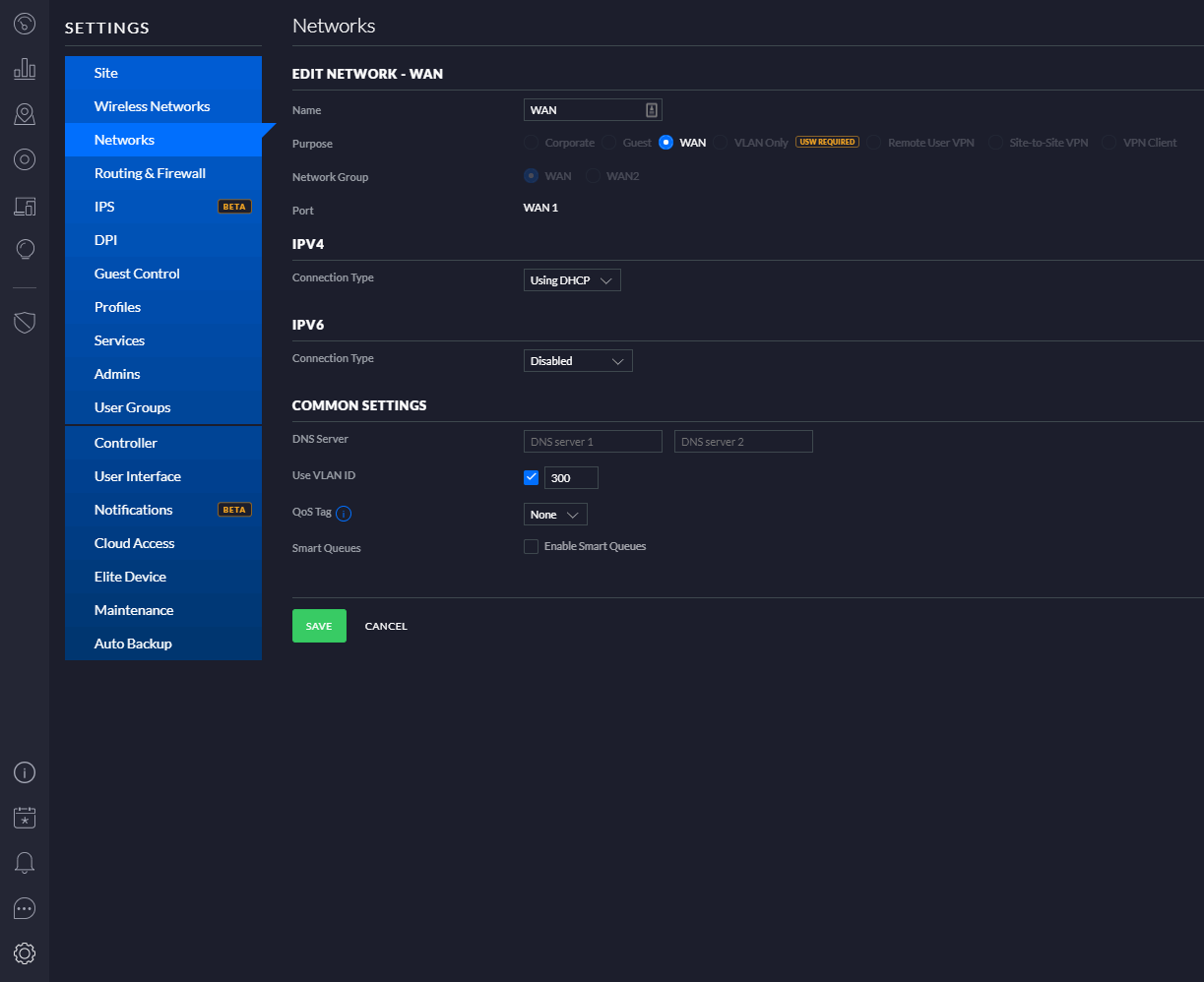

Toppe schreef op dinsdag 16 april 2019 @ 12:37:
KPN gebruikt natuurlijk VLAN6 voor internet en dit is ook het enige wat ik nodig heb aangezien ik alleen internet krijg, heb verder geen diensten.
Volgens mij is het dan voldoende om de kabel in de Wan poort te stoppen, daarna een WAN netwerk aan te maken onder: 'Settings' -> 'Network' en dan bij VLAN ID '6' op te geven.
Dit heb ik ook gedaan voor T-mobile Thuis, die gebruikt alleen VLAN 300 voor internet en dat werk hier perfect:
Afbeeldingslocatie: https://tweakers.net/ext/f/JtOWVHtsoKxlBKl3JavdatJE/medium.png

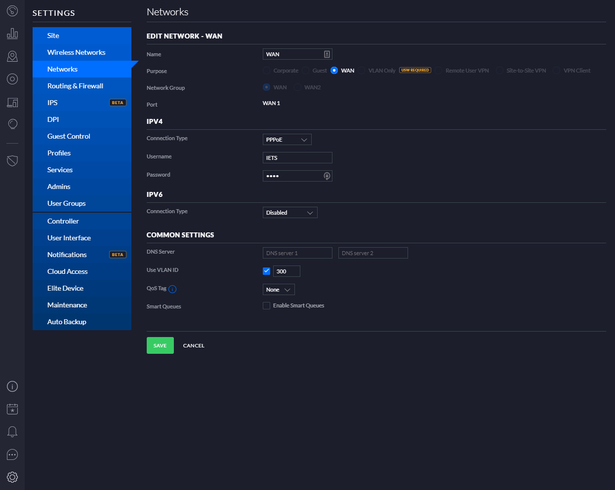

Toppe schreef op dinsdag 16 april 2019 @ 13:35:
Klopt, KPN gebruikt PPPoE en die gegevens kan ik prima uit het modem trekken
Volgens de guide maakt het niks uit wat je voor wachtwoord/gebruikersnaam invuld:
Wat zijn de username en password die ik moet invullen bij PPPoE?
Dit maakt niet uit, als er maar iets staat ingevuld. Het mag dus niet leeg zijn, maar er is geen enkele controle op de inhoud.
maar ik moet wel zeker weten dat ik op de USG zelf gewoon het VLAN ID kan invullen en jou screenshot laat dat inderdaad mooi zien!
Dat kan zeker. Je kan er alleen maar eentje invullen. Wil je twee VLAN ID's invullen moet je aan de slag met json files, maar dat is dus niet nodig als je alleen internet hebt. En PPOE valt ook gewoon te kiezen / in te vullen:

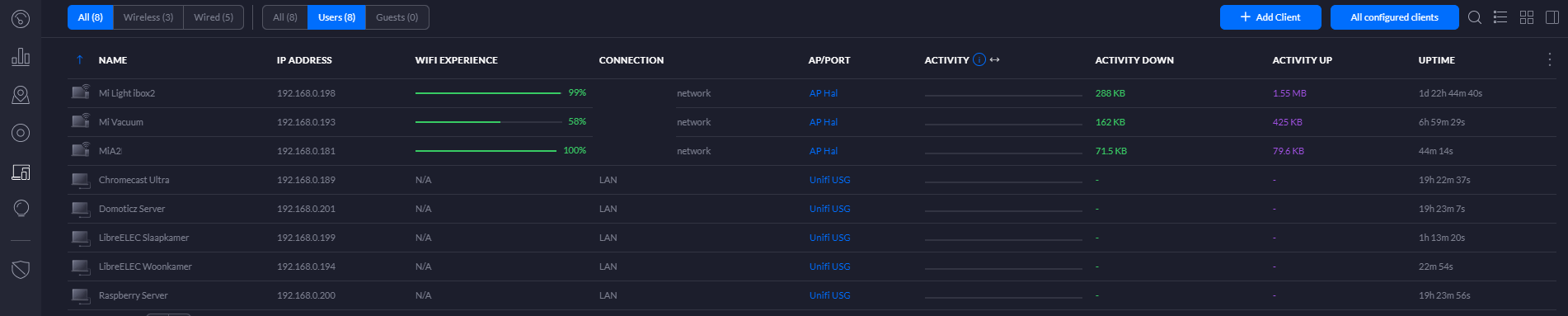

Toppe schreef op dinsdag 16 april 2019 @ 14:00:
Ik ga er even voor het goede gemak vanuit dat ik straks ook kan zien welke apparaten is bedraad heb aangesloten via de controller maar dat loopt wel los ;)
Dat werkt inderdaad prima:
Afbeeldingslocatie: https://tweakers.net/ext/f/7afCAXd7YAcvzviOrKMkJXAI/medium.png
